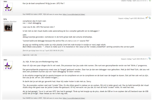

ik ben zelf bezig om een raspberry pi pico te programeren met "visual studio code" gewoon onder windows.
ik heb de pico-examples al geïmplementeerd.
en ben aan het kijken naar de blink.c, het lukt alleen nog niet om dit op de raspberry pico te krijgen.
hij weet dat er een pico aanhangt en dat GCC de compiler is (zie onderaan in de blauwe balk). maar als ik: run -> start debuging doe krijg ik foutmeldingen.
blijkbaar heeft het wat te maken met CMake, waarvan ik niet goed weet wat dat doet.
printscreen v/d reacties na mijn vraag:

Tja, er is iets mis met je Code/Pico installatie. Ik ga ervan uit dat je geowoon de installer van Raspberry gebruikt hebt (anders dat alsnog doen!)
Zoja, dan kun je alleen verder met de foutmelding rechtsonder dat ie CMake niet kan vinden.
Installeer de laatste versie van CMake gewoon los en controleer daarna of CMake in het PATH zit (door een windows command shell te openen, en het commando "cmake" in te tikken).
En dan weer eens proberen.
