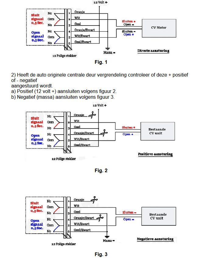

Kan iemand mij uit de brand helpen met het schema van mijn barchetta>
Is de centrale deurvergrendeling nou plus of massa geschakeld?

Zonder de download gezien te hebben mag men stellen dat bij zowel centrale vergrendeling als bij elektrische ramen er gebruik wordt gemaakt van een H brug die de polariteit omkeerd. Zowel + als - worden geschakeld. Kan zowel met relais als met halfgeleiders.

Als je de bijlage nu wel opent kan je deze stelling dan ook staven?
Ook praten we over een auto uit 1999.
Ietsie meer uitleg AUB
Djasper
1 kant van de motor hangt aan massa, dus dan is de plus geschakeld.
Niet waar, hij hangt aan een lijntje waar 'G' Bij staat, maar dat is zo te zien geen Ground.
Dus G en H inderdaad, en die zullen waarschijnlijk om de beurt een keer massa of plus worden.

Onze barchetta van '99 heeft een defecte cilinder aan de bestuurderskant
Hierdoor kan de boot niet meer van die kant centraal vergrendeld worden.
Ik wil dit omzeilen door centraal te vergrendelen middels een afstandbediening.
Tegelijk met een comfort raam sluiting wordt het geheel dan aan de moderne tijden aangepast.
De gekochte module vraagt bij installatie, hoe de huidige cv wordt aangestuurd, plus of massa
Djasper
In zo'n AB kastje zitten 2 relais met een wisselcontact dus makkelijk kiezen of die naar + of min schakelt. Als in het schema van het voertuig niet duidelijk is even meten met een voltmeter hoe het schakelt in de praktijk, bij de deur die nog wel werkt.
