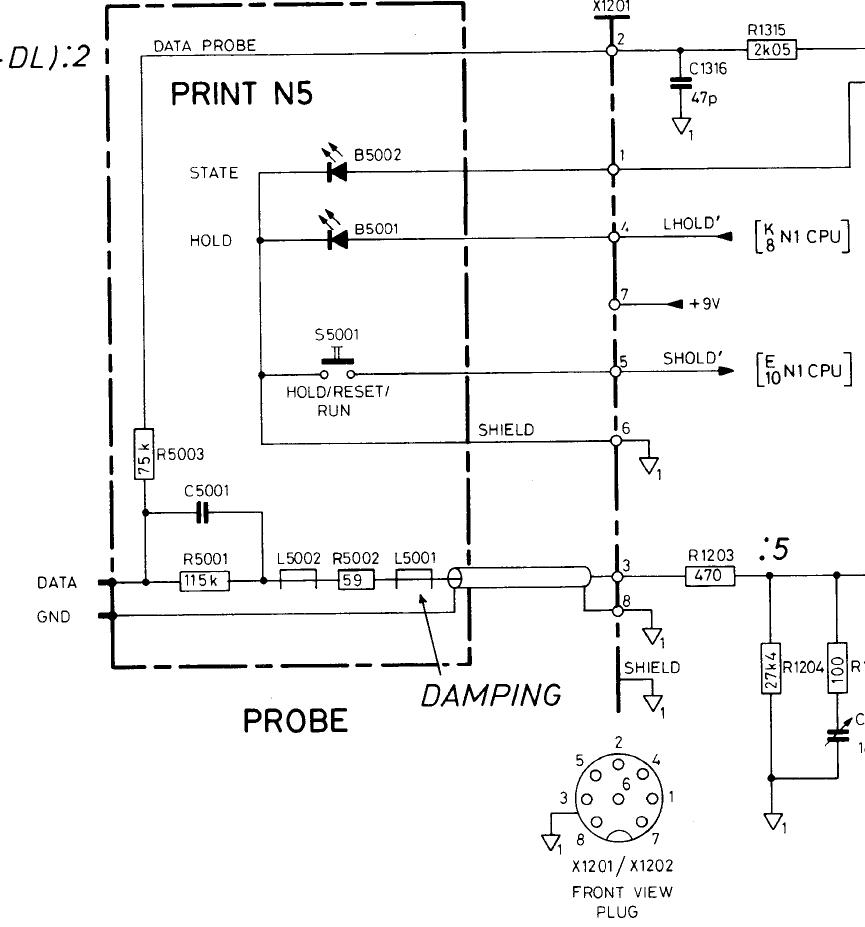

Ha *Alfred*,
Heb je het manual van die tester ?
Zo'n probe zal niet mee vallen misschien op amateur beurzen ik heb wel een
schema !
Maar er zijn verschillende types ook met meerdere kanalen zit daar dan een multiplexer in
Dat kan simpel maar hoe lees je dat, misschien dat het data kanaal gebruikt wordt om de schakelaar te sturen.....
Maar misschien heb je iets aan het schema voor de test de plug heeft @Jeever voor je gezocht,
als je problemen heb met het verkrijgen dan heb ik hem ook metalen uitvoering.
PS1: dat is een mooie die @Jeever heeft gevonden daar zit nog een kabeltje aan maar die is voor de PM2521 !
Maar past misschien wel de PM2521 heb ik nog wel.
PS2: Ik was de data vergeten,
Met de probe kun je frequenties tot 20 MHz meten.
Tijdmeting van 100ns tot 100.000s.
Max common-mode spanning 30Vrms
Henk.

Whow, dank je Henk. Ik denk dat ik daar iets mee kan!

Ja helder nu is denk ik voor @TS het maken van die probe waar ik het schema van had geen,
hals brekende toeren.
Dat zijn twee ledjes en een druk knopje en een paar weerstanden ferriet kraal.....
Die probe van @Jeever omhelst iets meer maar is ook geen probleem denk ik mijn ervaring met,
oude probes is dat de isolatie niet best meer is !
Henk.

Als het de probe voor de PM 2544 is dan zou deze herkenbaar zijn aan een vrij dik lichaam met een drukknopje en twee ledjes. Dan zou het de PM 9263 kunnen zijn.

Ik ga voor het zelf maken. Het is een Data-probe, niet een probe voor het meten van analoge signalen. Dus het komt niet zo precies.
