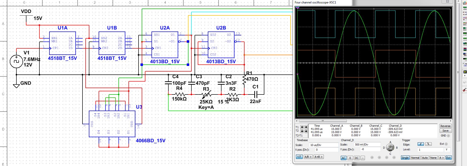

Volgens mij wordt het ingangssignaal door 360 gedeeld. Kennelijk is er een uitgangsfrequentie van 7,6MHz / 360 = 21,111... kHz nodig
U1A staat als 9-deler geschakeld en schijnt volgens de simulator toch door 10 te delen.
Ik zie de oorzaak ook niet.
Klok de 2e deler eens in op de Enable (Clock_in laag).
Je zit met 7,6Mhz volgens datasheet boven de max clock frequentie van 3,2Mhz bij 12V
@ Henry S. Maakt geen verschil. Eerste 'afwijking' vindt al in de eerste '10 deler' trap die dus een 9 deler trap lijkt, plaats.
De resetpuls uit de 4081 heeft een redelijk vaste vertraging (hoofdzakelijk door de 4520 ripple counter) t.o.v. het begin van de clock.
Als nu de clock àl te snel gaat, komt af en toe de reset net ná de clockpuls (die dan immers erg kort is geworden), en 'mist' de counter de reset. Pas bij de volgende clockpuls komt het dan goed, zodat de counter door één meer telt dan je zou denken.
In de sim kun je dit mooi bekijken. Afhankelijk van het precieze model, zie je de resetpuls uiteindelijk soms ná de clock komen, en dan gaat het deeltal met 1 omhoog.
In het wild zal het deeltal soms misschien wel eens haperen, denk ik, maar dat is in deze toepassing niet zo erg misschien.
Dit lijkt juist. @ 2MHz klopt het ineens weer wel.
De typische waarde van een parameter halen de meeste exemplaren wel.
Maar het is de min of max waarde van een parameter die de fabrikant garandeerd voor alle exemplaren.
Je dus nooit laten verblinden door de typische waarde

HEF4520 nemen ;)
Of de oude FRM coder delers.
HEF4520B fmin = 17MHz @ 12V
HEF4013B fmin = 16Mhz @ 12V
Je hebt gelijk! Bah, wat een vieze schakeling!
Een asynchroon design is niet best.
Dat klopt. In mijn tijd gebruikten wij voor dit soort situaties altijd de CD4027. Misschien moet je hier de 4520 vervangen door de 4017. Die deelt uit zichzelf altijd door 10. Spaart je nog een paar poortjes ook, oftewel de 4081 is dan overbodig.

Die zit er nu ook in. Maar wegens 5 volt beperking en benodigde 7805 wil ik dus van TTL naar CMOS. :P
Op 29 april 2023 00:47:29 schreef ohm pi:
4017 gaat uitproberen want ic's besparen was een van de doelstellingen. :P
Je hebt deze wel gezien he, want je bent opnieuw het wiel aan het uitvinden.

In "frequency counters" wordt om de tellers wat rust te geven, een 2-deler of 4-deler uit flipflops gebruikt om de hoogste frequentie wat naar beneden te krijgen. Als die 4013 flipflops op 7.6 MHz wel werken (volgens spec) dan moet je gewoon de boel omdraaien: eerst de flipflops dan de counter chip.
Ik heb het even opgezocht en volgens dat ding zou het moeten werken met de flipflops vooraan.

I.i.g. alvast de 4520 ingewisseld voor de 4518, die doet als BCD kennelijk wel automagisch na tien netjes terug gaan. En het scheelt spoortjes naar interne poortjes met de 74390. Een ic dat mijn sim-pakket dan weer net niet kent. Zoals mijn sim ook geen andere CMOS vervanger heeft. De 74393 dan weer wel, maar die is toch net even anders.
