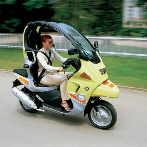

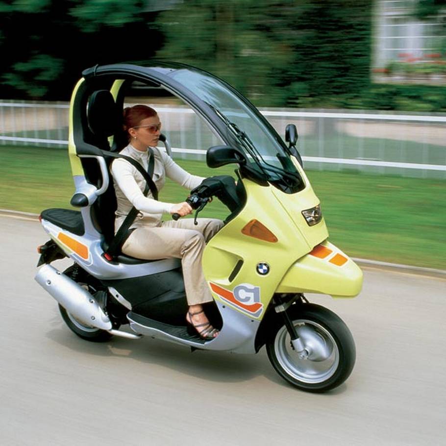

Voor eenieder: dit is een C1. Verkrijgbaar als 125 en 200cc en geen helmplicht, een ruitenwisser (optioneel?) en twee gordels iirc.

Het is dus gewoon een brommertje met een dakje er boven. Ziet er wel leuk uit verder.
