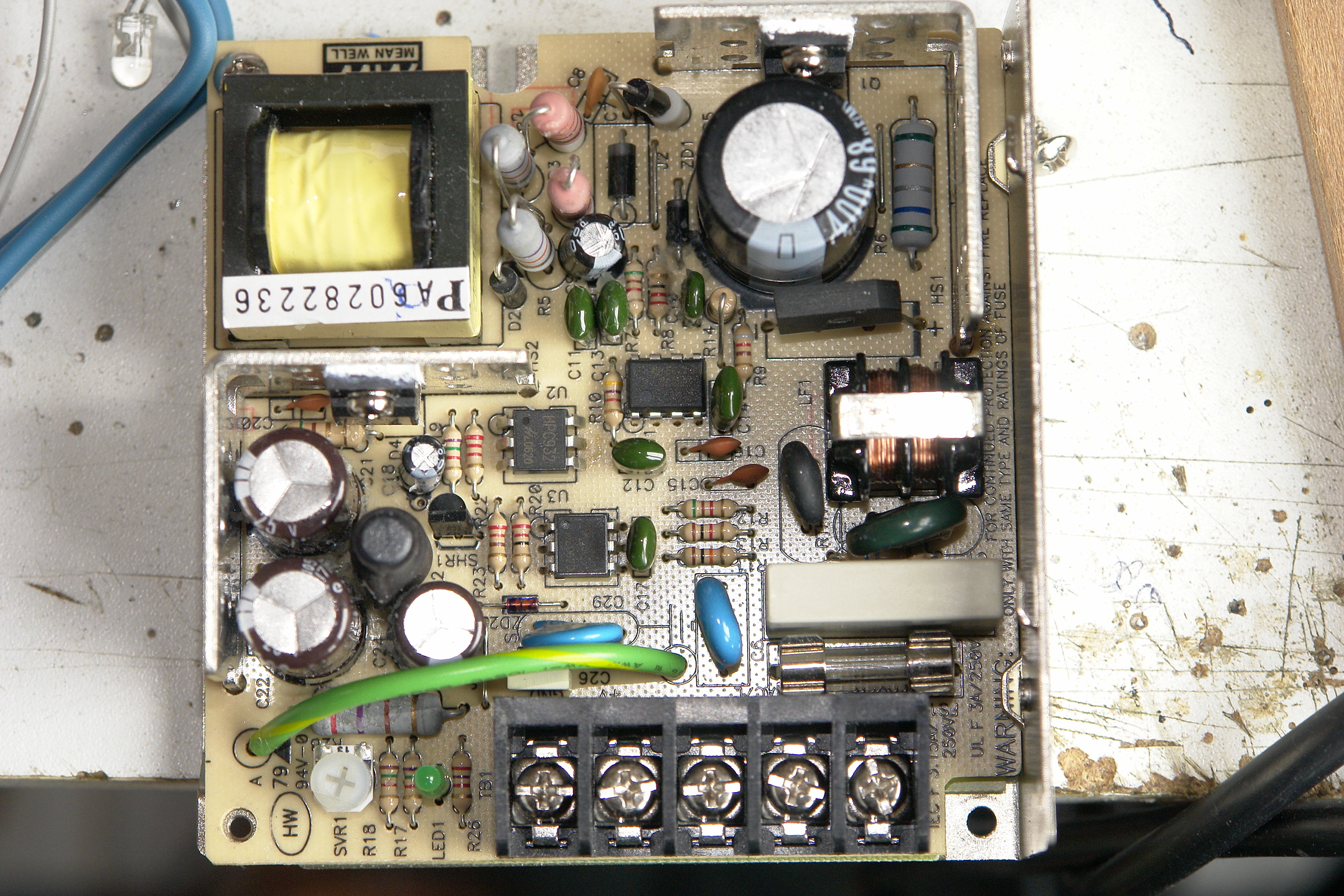

Wat betreft je foto's: kijk of je die met egale belichting kan nemen en van verder af (meer tele-stand dus). Nu is de groothoekwerking enorm waardoor er vooral perifeer erg veel onscherpte waar te nemen is.
De sterke belichting van 1 kant helpt niet mee ter identificatie van de print. Daarnaast zijn ze eigenlijk te klein van resolutie om er wat mee te kunnen.
Zoiets als dit bijvoorbeeld, foto van m'n eigen hand van een Meanwell S25-12 voeding (attentie! 2160 x 1440 1,5 Mb)
http://www.m-voorloop.nl/CO/meanwell.jpg
Bij die foto heb ik bewust ingezoomd om het perspectief-effect van koelbokken en grote onderdelen die iets anders aan het zicht onttrekken, zoveel mogelijk te beperken.
