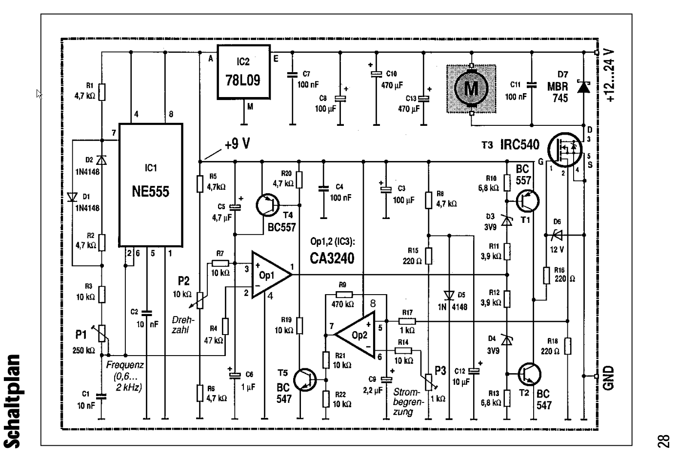

De gate capaciteit van de IRC540 varieert tussen min. 1250pF en max. 2250pF afhankelijk van de spanning over de drain en source van de FET.
Wil je de FET snel laten schakelen om de verliezen (warmteontwikkeling) in de FET te beperken dan zul je deze gate capaciteit snel moeten kunnen opladen en weer ontladen d.m.v. hoge laad en ontlaad stromen.
@TS,Waar haal je het kromme tenen schema vandaan?
Het nut van zenerdiode ontgaat mij totaal. De voedingsspanning is 9V, dat is voldoende om de gate open te sturen, dus zal de zenerdiode nooit geleiden.
Het is niet elegant om twee transistoren tegelijk open te sturen. Met een beetje pech sneuvelt een of beide transistoren.
Je kan beter een gatedriver bijvoorbeeld een TC427 kopen. Dan ben je in één keer klaar.
Of je gebruikt deze schakeling:

Op 9 juni 2023 21:39:30 schreef ohm pi:
Dit is het schema van een 10A motorregelaar, het schema is niet compleet, er hoort nog een stukje bij.
Hier wordt op een analoge manier een pwm signaal gemaakt, niets mis mee.
De twee transistoren zijn een push-pull driver om de fet aan te sturen.
En ja dat kan via een fet driver, maar het kan ook zo.
Zijn prima regelaars, Conrad had die dingen vroeger en misschien nog wel.
Bij deze regelaar kon je ook de stroom en de pwm frequentie instellen.
Dat stukje van de frequentie instelling staat er ook niet op. Net als de NE555, die mist ook op het schema.
Op 9 juni 2023 22:33:46 schreef deKees:
D6 beschermt de gate tegen spikes via de drain-gate capaciteit tijdens schakelen.
Dat is een goede reden voor D6.
Het lijkt me trouwens niet dat er tegelijk stroom loopt door T1 en T2, daar zou de "ruststroominstelling" met 3,9V zeners voor moeten zorgen. Of zie ik wat over het hoofd?
Op 10 juni 2023 00:44:46 schreef maartenbakker:
Je hebt gelijk!

Dat viel mij ook al op.
De ontwerper had wellicht beter de beide emitters aan elkaar kunnen knopen, zodat de twee basis aansluitingen ook op elkaar aangesloten worden, de driver staat dan in klasse D.
Dan moet er nog een weerstand van de gezamenlijke basis aansluitingen naar de GND, zodat de PNP transistor in geleiding is wanneer er geen ingangssignaal is.
En in plaats van de CA3240 een echte comparator te gebruiken zoals de LM393.
Het idee van emitters aan elkaar en basis aan elkaar...
Dat overleven de BC547 en BC557 niet in deze schakeling...
Waarom niet? Het voordeel van emittervolgers is dat ze niet in verzadiging gaan. Dat moet bij deze schakeling maar net goed gaan. Men wint zo iets in uitsturing, maar als dat het verschil maakt had ik liever de 7809 weggelaten. En kritisch zou dat niet moeten zijn.
Ik vind het al met al een een vreemde schakeling, vermoedelijk wat ouder, jaren '80? Wat is de context?
Een gestabiliseerde voeding bij een 555, die dat juist niet nodig heeft, roept altijd vragen op.
Iets van 0,5V is wel een erg lage referentiespanning'kje voor de stroom instelling, en een diode als referentie minder nauwkeurig als gewoon een deler op de voeding.

Je zat er deze keer vrij dichtbij. Bron: Conrad.nl Schema overgenomen van artikel 196460 - 89. www.beneluxspoor.net

Er kan maximaal één transistor geleiden. De geleidende transistor 'ziet' een 220Ω weerstand of de gate. De maximale stroom is dan niet zodanig hoog dat de transistor sneuvelt. De basisspanning van de niet-geleidende transistor is altijd + of - 0,6V tov zijn emittorspanning, dus dat gaat altijd goed.
Als je kijkt naar de eindtrap van een klasse AB-versterker dan zie je ook deze configuratie, maar daar zijn extra componenten toegevoegd om bij de nuldoorgang beide transistoren in geleiding te houden via de ruststroominstelling. Hier is de ruststroom 0 mA en de crossoververvorming maximaal.
