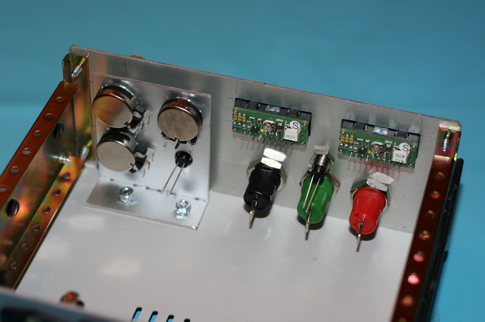

als je dat hoekprofiel nu anders maakt, kan je de print op het einde ondersteunen met een klein profieltjes en vijsje door de print, of door achteraan een gleufje te voorzien en 2 lipjes om te plooien om de print te dragen.
bij computers had je vroeger van die hele lange isa kaarten die op het einde in een plastic geleider schoven. zo een beetje een principe, alleen met een hoekprofiel naar het einde toe ipv de pc behuizing die alles draagt
Op 12 juni 2023 11:24:50 schreef fcapri:
als je dat hoekprofiel nu anders maakt, kan je de print op het einde ondersteunen met een klein profieltjes en vijsje door de print, of door achteraan een gleufje te voorzien en 2 lipjes om te plooien om de print te dragen.bij computers had je vroeger van die hele lange isa kaarten die op het einde in een plastic geleider schoven. zo een beetje een principe, alleen met een hoekprofiel naar het einde toe ipv de pc behuizing die alles draagt
In tekst had ik al aangegeven om ipv hoekprofiel, een staalplaatje te nemen met een aan een zijde omgezette rand. De print kan dan geheel ondersteund worden.
In staalplaat kun je eenvoudig gaten aanbrengen met schroefdraad, zodat de print met afstandsbusjes gemonteerd kan worden Bij mijn tekening was de print dus langer als het "draagvlak".

Ik doe dat het zelfde zoals fcapri het laat zien op de foto. En vaak laat ik even een aluminium plaatje zetten die met de potmeters op de frontplaat gemonteerd wordt en daar zet je dan met afstand buisjes de print op. En als je dat goed doet, kun je het geheel ook nog in een 19" rek schuiven.

@fcapri: ja, dat gaat een beetje de richting uit. Waar komen die twee zijstukken vandaan? Alu van 2 mm of zo? Een beetje overkill voor mijn toepassing, maar wel lekker stevig en dat is inderdaad belangrijk, op dat punt ga ik helemaal mee met @buzzy.
Lijkt me een standaard 5.25" pc bracket...
Paulinha_B
Lijkt mij niet - ik zie een zwarte bodemplaat en twee losse zijstukken, wellicht uit blank aluminium. Nog nooit tegengekomen in een PC
Dat frontje met zijvleugels van @turbokeu daarentegen zou best wel eens uit een pc kunnen komen, ja.

Op 12 juni 2023 12:18:42 schreef Paulinha_B:
je maag dat in het materiaal dat je zelf wil.
0,6mm staalplaat uit carosserie bv, plooit makkelijk, kost weinig.
alu is niet zo lief voor plooien.
printen van dergelijk spul met 3D printer, dan moet je toch ook weten wat je doet. in bepaalde richtingen is 3D geprint materiaal echt niet stevig
