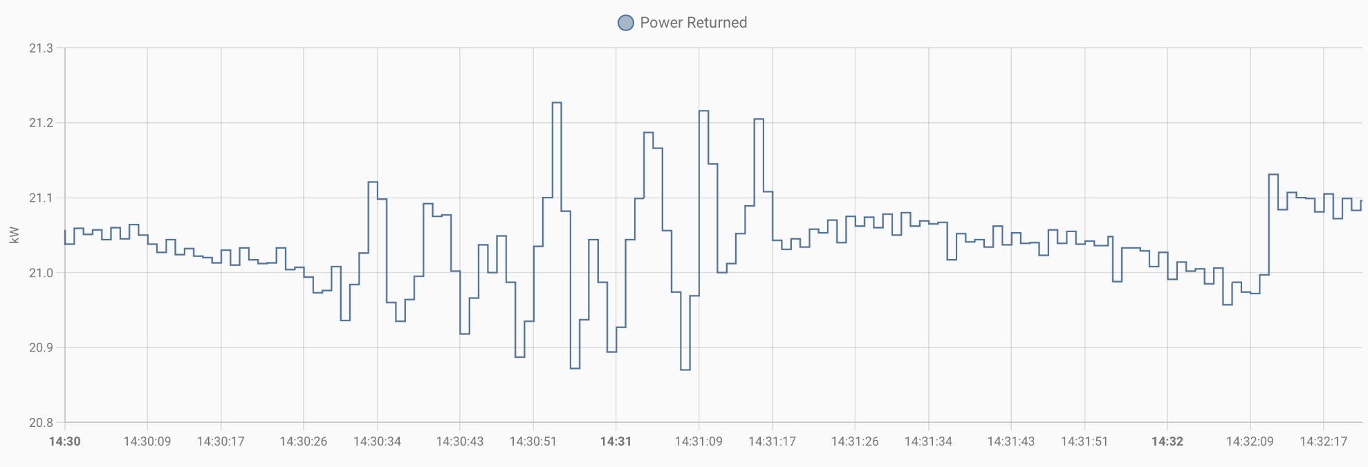

Iets zegt mij dat er ergens een afwijking zit in de metingen en dat een stroomtang je gaat helpen waar die zit
Even alles bekeken.
Alle omvormers zijn vanwege de ligging en het overvloed aan PV-vermogen in staat om de omvormers in vollast te bedrijven.
Dat betekend dat maximale AC-stromen gehaald KUNNEN worden.

Op 13 juni 2023 10:49:20 schreef PanPeter:
@sine
Ik meet alles. Stroom, vermogen, voltage.
Haal je die stromen uit de p1 poort van de kWh meter van de netbeheerder?
Ofwel, meet je de echte stromen van de inkomende fases?
Dit soort zekeringen kun je namelijk langdurig GROF overbelasten voordat ze er door gaan. Dus iets gaat hier mis.
@sine
Ik ga inderdaad uit van de meter van de netbeheerder.
De grafieken zijn mij bekend en dragen bij aan mijn verbazing over de levensduur van deze zekeringen.
@hobby-ist
Zie ook de informatie onderaan mijn vorige post. Het zijn D2 gG/gL zekeringen. (Zie ook bijlage.) In een 25A passchroef (de gele, toch?)
Temperaturen ga ik zsm registeren.
Maar los van de meterkast ventileren heb ik verder weinig invloed of zicht op wat er in de zekeringenhouder gaande is.
Zoals uit de andere bijlage op te maken valt bereikte de zekeringen vandaag om 11 uur een door 3 verdeeld totaal van 23000 watt.
Iets na 12 was het afgelopen. Exclusief de aanloop die ook al 20k+ was heeft de zekering het vandaag net een uur uitgehouden.
Wat ik niet terugvind hier, of ik kijk erover.
Is het telkens dezelfde fase dat eruit gaat?
Heb je zelf de mogelijkheid om de stroom te meten? adv stroomtang
Eventueel een goede foto van de betreffende zekeringkast, liefst met de zekering eruit (kleurverschil)
[Bericht gewijzigd door bordje op (25%)]
Een foto zal beperkt blijven tot de buitenkant van de houder.
De eerste twee keer ging fase 3 er uit omdat daar het minste verbruik op zit. Netto ging er door deze zekering de grootste stroom.
Daarna volgde fase 2, die kende helemaal geen afgenomen vermogen op dat moment, dus geeft als eerste de geest. Vandaag was het fase 1. Vermoedelijk gewoon omdat die er ondertussen het langst in zit. Ik heb de monteur vanmiddag gevraagd alle zekeringen te vervangen.

De eerste twee keer ging fase 3 er uit omdat daar het minste verbruik op zit. Netto ging er door deze zekering de grootste stroom.Daarna volgde fase 2, die kende helemaal geen afgenomen vermogen op dat moment, dus geeft als eerste de geest. Vandaag was het fase 1. Vermoedelijk gewoon omdat die er ondertussen het langst in zit. Ik heb de monteur vanmiddag gevraagd alle zekeringen te vervangen.
De 15kw omvormer is begrenst op basis van de informatie uit de p1 poort van de slimme meter.
Volgens mij ben ik eruit waar het mis gaat.
De P1 poort geeft enkel een totaal vermogen ( voor zover ik weet) en niet de actuele stroom per fase. Als er veder geen eigen verbruik is en de aansluiting er puur en enkel voor de omvormer is dan is die informatie genoeg en kan zo op ca 33A per fase gaan terugleveren. Ik vermoed dat de omvormer geen rekening houd met eigen verbruik omdat het die informatie niet heeft.
Nu is er dus wel eigen verbruik en zeg fase 1 en verbruiken elk ca 2300W = 10A. Om 33A per fase te kunnen terug leveren is er een vermogen van 22.9kW nodig, echter als de omvormer dat leveren zegt de p1 poort dat er pas 22,9 - 4.6 = 18,3kW teruggeleverd word. Kortom de omvormer gaan 22,9 + 4,6 = 27.5kW totaal leveren. En dat zit je aan stroom per fase van 39.6A.
De stroom in fase 1 en 2 is 39,6 - 10 = 29.6A en in fase 3 is die dan 39.6A.
Deze stroom zou nog net goed moeten gaan dus ik vermoed dat het werkelijke plaatje nog ongunstiger is.
Oplossing is een eigen kWh meter met stroomtrafo's installeren en daarmee de 15kW omvormer gaan aansturen. Zodat je niet enkel het totaal vermogen weet maar ook de werkelijke stroom per fase.
Ik stuur dan wel op het totaal vermogen maar ik kan valideren dat de stroom per fase daar 1/3e van is.
Dat geeft de p1 namelijk ook door. Zij het in hele ampères.

Zodra ik de tang heb
Bijgevoegd zijn de eerste temperatuur metingen. De sensor zit bovenop de zekeringhouder geplakt.
Na volledig afgekoeld stabiliseert de temperatuur op 23 C en klimt gelijk met het vermogen omhoog.
Op dit moment is de temperatuur nog stijgende en zit het maximale vermogen weer op de 21kW grens (stond gisteren nog op max 20kW, maar ik dacht, dit lukt vast ook wel).
mvdk
Waar worden die op en neer bewegingen door veroorzaakt?
Ik bedoel, strak blauwe hemel, komt niet door wolken..
[Bericht gewijzigd door mvdk op (34%)]
Hier is het niet strak blauw. Er komt wat (lichte) bewolking over. De variatie is +- 10 watt als gevolg van het naregelen. Tot er een wolkenveld langskomt of de zon daar vanachter te voorschijn komt. Dan grijpt de software stevig in en heeft even nodig om te stabiliseren.
