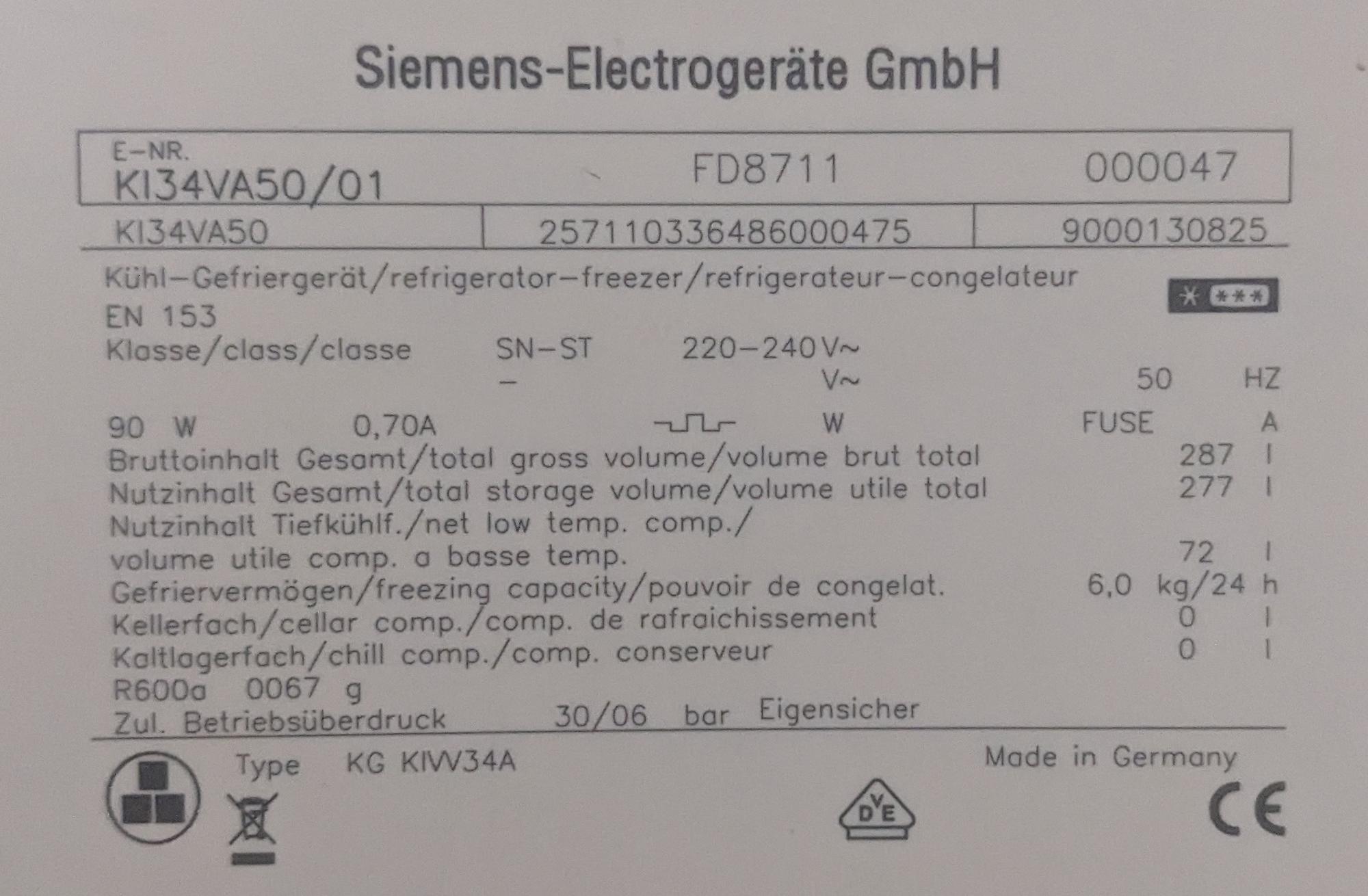

Als je een foto maakt van het typeplaatje kunnen we je misschien helpen.
Helaas kan ik aan de hand van het E-nummer de genoemde kabel en onderdelen op de onderdelen site van Siemens dus niet terug vinden.
Dankjewel voor je moeite.
Jij of iemand anders nog andere ideeen hoe dit opgelost kan worden?
