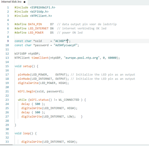

De led "LED_INTERNET" knippert om de halve second. Dus hij is daar aan het 'Loopen' totdat de status zegt dat er verbinding is...
Na de verbinding met internet zou hij naar de main loop moeten gaan en de led continue aan blijven. Daarna kan ik verder met de clock...
Thx voor hulp

Ik gebruik altijd "pool.ntp.org" (zonder europe, global pool). Niet alle ntp servers zijn altijd bereikbaar...

Je hebt twee sterren in je SSID naam, klopt dat wel?
De LED knippert totdat je wifi verbinding hebt

Ik kan alleen maar aanraden WiFiManager.h te gebruiken. Je hoeft dan geen SSID en paswoord meer in je code te zetten. Je code wordt dan ook bruikbaar voor een andere locatie. In Serial monitor kan je dan ook volgen dat er al dan niet connectie wordt gemaakt.
digitalWrite(LED_INTERNET, HIGH); hoort ook niet in je main. Zet die gewoon in je setup. Het heeft geen nut dezelfde uitgang elke x aantal ms hoog te maken.
Probeer je naamgeving ook correct te houden. Een power led wordt normaal niet aangestuurd door een controller. Die is altijd aan als er spanning aanwezig is.
Probeer je code ook vanaf het begin correct te ordenen en de {} op de juiste plaats te houden. Je kan hiervoor de automatische opmaak gebruiken (CTRL+T) of onder hulpmiddelen automatische opmaak.
[Bericht gewijzigd door buckfast_beekeeper op (46%)]
Zolang je led knippert zit je in de loop en is er geen WL_CONNECTED gekomen.
In plaats van directe check op WL_CONNECTED kun je de return value van WiFi.status() in een variabele stoppen en kijken wat er terugkomt, je weet dan waar het fout gaat.

Bij een kennis hebben we uuuuren zitten klooien om haar "wifi logger" van de zonnepanelen aan de praat te krijgen. Blijkt dat de nieuwe ziggo box op 802.11G/N staat en dat de logger alleen 802.11B spreekt. Het "het zal toch niet" experiment was direct een groot succes.
