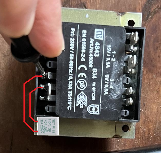

Vraag blijft natuurlijk waarom de th. zekering is over gegaan. Een trafo kan soms wel eens spontaan een wikkelsluiting krijgen, maar is acht de kans groter dat er secundair iets fout zit waardoor de nominale stroom van de trafo wordt overschreden. Ik zou de trafo op de bank gaan voeden met een serielamp van 25 of 40W om te zien of deze warm komt. Over de lamp mag amper spanning staan. Is die test goed, dan is er een onderliggend secundair defect in het laagspanningsdeel van het toestel.
Op 22 juni 2023 22:05:26 schreef Jarrin:
Het is gelukt! Bij het indrukken van de aan/uit knop komt er idd 230v op de voeding van de transformator!
Zoals ik al zei ;-)
Maar voor nu lijkt het er dus op dat ik gewoon een nieuw transformatortje moet bestellen!
Denk ik ook.
Op 22 juni 2023 22:23:20 schreef Diamon:
Onderdelen zijn goed te verkrijgen namelijk.
Behalve printplaten... nieuwe zijn tegenwoordig niet meer in de gewone handel verkrijgbaar maar alleen via de dealer. Daarom repareer ik die dan ook regelmatig tegenwoordig ;-)
Op 23 juni 2023 10:02:32 schreef Roland11:
[...]Behalve printplaten... nieuwe zijn tegenwoordig niet meer in de gewone handel verkrijgbaar maar alleen via de dealer. Daarom repareer ik die dan ook regelmatig tegenwoordig ;-)
Okay, dat was mij niet bekend.
Gebruiken zelf een Jura Impressa S9 (hebben verschillende modellen gehad) en bestel onderdelen vaak bij www.jura-ersatzteile-shop.de of www.juraprofi.de.
Als de trafo niet te verkrijgen is, kun je er ook een losse zekering op het blikpakket lijmen... ;)
Wel liefst thermische lijm gebruiken. (die laat bij warmte niet los maar gaat juist vaster zitten)
Op 23 juni 2023 12:23:34 schreef Arco:
Ze zijn gemakkelijk te krijgen, Jura art.nr 62841 of 66286, beide nummers zijn goed.
Het is een jura impressa z7
Als ik de reactie van Jerome lees dan zou ik dus nog geen nieuwe trafo moeten bestellen maar eerst moeten checken of de primaire wikkeling wel echt het probleem is. Als ik de test met de gloeilamp in serie los op de bank doe. Is dat dan voldoende om de defecte primaire wikkeling aan te tonen? Of moet de secundaire kant ook aangesloten zijn en er een stroom lopen voor een goed beeld?
Nee, de gloeilamp dient als stroombegrenzer als het in de trafo fout gaat, secundair moet je de spanningen meten dan ..
