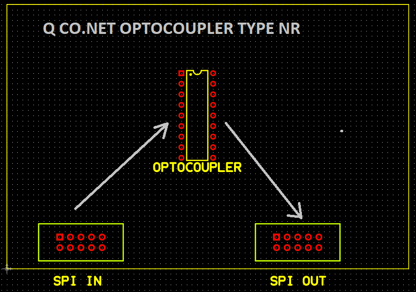

Beste CO Members,
Weet iemand een gangbaar type nummer van een optocoupler om je SPI te beschermen. Een zeer snelle TTL IC ? Voor de RST MOSI MISO en SCK van mijn AVR.
Het is voor mijn nieuwe project uit te breiden.
Groet, Wouter van Wegen, PascalByThree
Aansluiten kan ik zelfstandig uit te datasheet.
Dank u!

TI heeft heel veel daarvoor: https://www.ti.com/isolation/digital-isolators/products.html
Is een optocoupler hier te langzaam voor of is dat onzin ?
De snelheid is wellicht niet het grootste probleem.
In zo'n programmer zitten nogal wat beveiligingen, en als de programmer niets staat te doen dan worden de uitgangen floating geschakeld.
Wellicht worden er ook nog wat lijntjes bidirectioneel gebruikt.
Allemaal dingen die je met een opto niet zomaar kunt doen.

Er zitten zes AVR programmers in de behuizing. Die ik schakel naar CH1 en CH2 van de USB programmer.
Nu wou ik het graag met een extra boardje uitbreiden, door CH1 en CH2 optisch te scheiden van de programmer.

Zo'n opto isolator heb je al voor een paar euro, 50 cent is wel erg weinig voor een goede oplossing...
Arco, een opto in de spi gaat het niet redden.
Of je moet tri-state kunnen doen. En dat ook kunnen detecteren aan de programmer kant.
Dat is nog niet zo simpel.
Als die uC in run gaat kan namelijk zo ongeveer elke SPI pen (behalve reset) een andere functie krijgen.
Dus dan knoop je met een logic opto netjes twee uitgangen aan elkaar. Een AVRisp ziet dat, gaat in storing en zet de pennen weer tri-state. Die opto kan dat niet zien of ook maar doorgeven aan de programmer.

Heb je de rest van de opmerking ook gelezen? Of dat nou een opto is of een andere digitale scheider, die zijn niet geschikt.

Bij een project met meerdere SPI masters moeten die sowieso samenwerken zodat er maar 1 actief kan zijn...
Allemaal lukraak doorelkaar babbelen is een 'no-no'...
SparkyGSX
Wat is het doel van deze hele exercitie? Hoeveel AVR programmers heb je nodig?
Die AVRs zijn niet zo groot, dus die bus hoeft ook niet zo vreselijk hard te lopen, dus geen vele MHzen. En rappe optocoupler met een weerstand van zeg 470R-1k in serie om schade bij een botsing te voorkomen lijkt me prima haalbaar.
Meerdere masters op een SPI bus is sowieso een drama, en dat heb ik ook nog nooit gezien. Zolang je alleen de master wilt scheiden is het nog gemakkelijk, want de master hoeft nooit een pin hoogimpedant te zetten, in tegenstelling tot een slave. In dat laatste geval zou je het CS signaal moeten gebruiken om de output voor de MISO te schakelen.
Als je, zoals Sine zegt, die pinnen op de controller ook voor andere signalen gebruikt, kun je sowieso geen meerdere controllers parallel aan die bus hangen.
