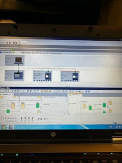

Ik heb twee logo’s en een tde in een netwerk en wil in en uitgangen onderling gebruiken.
Nu maak ik netjes via spiltscreen de koppeling en de logo’s maken een netwerk in en uitgang aan maar als ik dan de ingang bedien word de uitgang bij de ander niet hoog.
Uiteraard in beide logo geüpload en in de settings kloppen de ip adressen.
Wat kan het probleem zijn?

Met weinig info kan er veel mis zijn.
Is de netwerkkabel wel goed?
“Zien” de LOGOks elkaar wel.
Zijn de IP adressen wel goed ingesteld?
Klopt de VM tabel wel?

Netwerk kabel is goed en zoals beschreven kloppen de ip adressen.
Ik kan beide logo’s ook benaderen via de tde.
Heb een foto bij gevoegd
