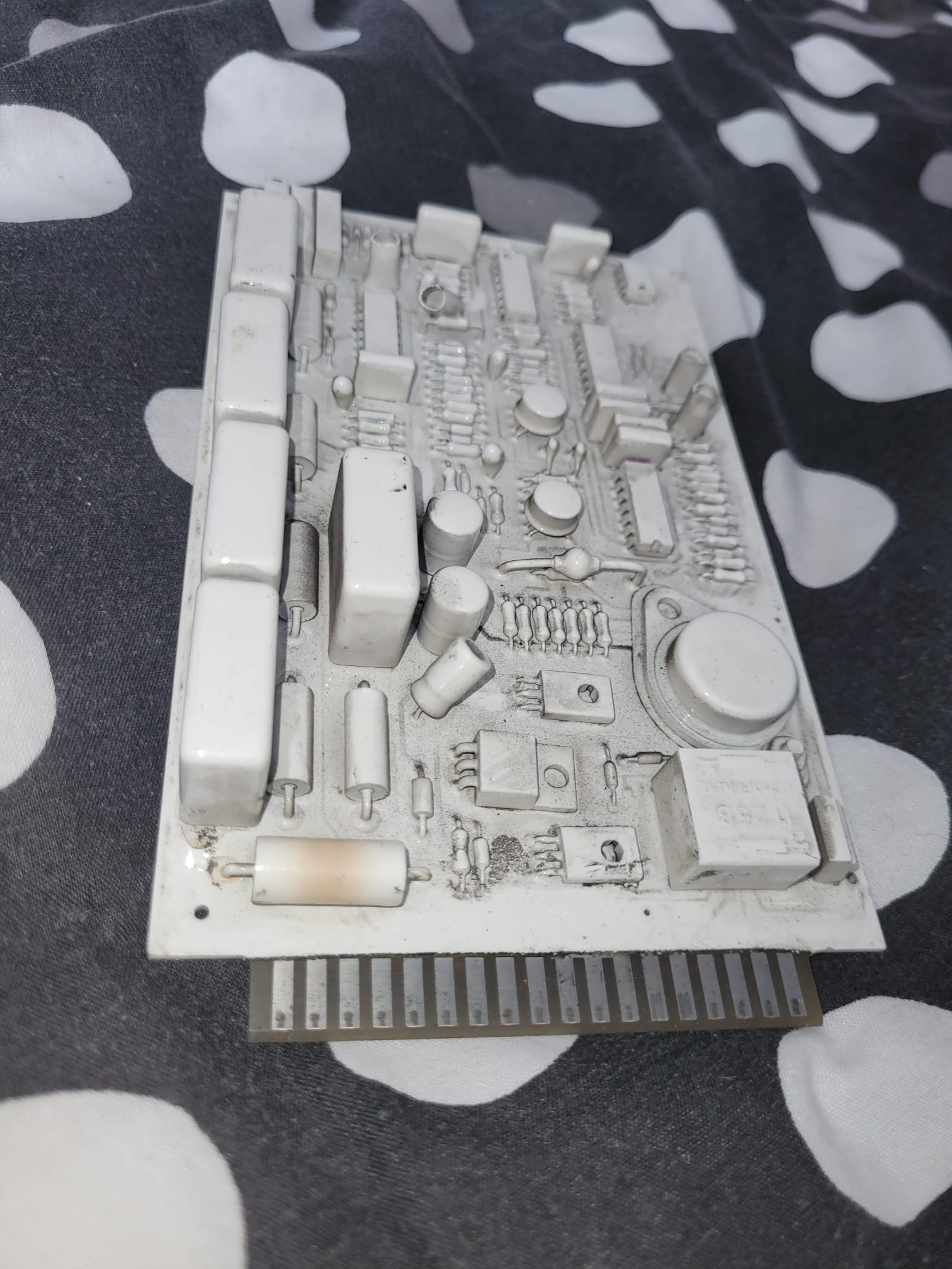

Beste Lezers,
Mijn Still EFG1.5/5004 24V 1986 heftruck rijd helaas niet meer voor en achteruit, via Google ben ik op dit forum gekomen via deze Topic : https://www.circuitsonline.net/forum/view/155417
Helaas staat er in deze topic geen dingen die mij tot een oplossing hebben kunnen leiden en is mijn vraag of er nog mensen zijn met raad.
Probleem --> werkend weg gezet, volgende dag rijd hij niet meer
Werkzaam heden kort samen gevat :
- Relais hoor en zie je schakelen
- Je hoort niks brommen of grommen (alleen relais schakelen)
- Accu is goed ( 76 % )
- Zekeringen goed
- Thyristor nieuw
- Printplaat nieuw (doet alleen niet de relais schakelen met de oude wel)
- Voetpedaal sensor nieuw
- Stoel sensor nieuw / nu doorverbonden
- Handrem sensor, sleutelcontact zijn goed
- Heftruck heeft geen dubbele voetbediening
- Bedrading door gemeten
Hopelijk heb ik zo kort en duidelijk uitgelegd wat er allemaal al aan gedaan is, buiten veel nieuwe onderdelen/kosten (risico van het vak) weet ik nu niet meer waar ik het zou moeten zoeken !!!
Wie weet de oplossing en of heeft tips ??? beschrikt er iemand een electra schema dat ik kan zien of ik iets over het hoofd zie ???

Post eens wat fotos van de print, der zitten er wel meerdere in voor de motorsturing?

Motor besturing print zit achterin, voorin zit de gene voor de stuurbekrachtiging, en nog kleine voor de verlichting.

Update :
Vandaag een andere still dealer monteur op locatie laten komen, kost wat maar dan heb je ook wat, hij zegt ook dat die printplaat 100% zeker de verkeerde is voor dit model. ( nu gaan kijken of deze nog terug kan, ze zeggen speciaal bestelde artikelen kunnen niet retour )
Onder mijn risico hebben we de verkleurde/verbande weerstand vervangen op de printplaat (omdat hij verkleurd/verband is en alles wit gespoten is hebben we een gokje gedaan hoeveel watt hij zou zijn ) Alles terug gebouwd en aangesloten, en ja draaien de motor, helaas van helle korte duur omdat de nieuwe weerstand ook verkleurd/verbrand/kapot is gegaan.
Hij adviseert mij nu alleen om niet weer een nieuw printplaat te gaan bestellen omdat je niet weet waarom dit gebeurd, is de weerstand verkeerd ? of zijn er nog andere dingen aan de hand die hiermee te maken hebben, er zitten nog 2 blusdiodes in en nog klein "brugje" met het risico dat je de nieuwe printplaat sloopt.
Andere optie is om een refit uit te voeren, dan vervangen ze alle elektronica voor nieuwe systeem, helaas brengt dit ook veel kosten met zich mee en ben ik bang dat het hier eindigt en ik wat anders moet gaan zoeken.
Maak daar eens een aantal goede foto's van. Van een oude weerstand is heel erg goed te bepalen van welk vermogen dat moet zijn. De waarde van de weerstand is een ander verhaal.
Als de weerstand kapot is gegaan dan heeft iets wat achter de weerstand zit te veel stroom getrokken. Wat voor de weerstand zit is niet belangrijk, tenzij daar de spanning nu te hoog is. Dan gaat er ook meer stroom door de weerstand.
Maar als je goede fotos maakt is hopelijk ook wel te bepalen wat de spanning daar moet zijn.

Zoals eerder vermeld zijn deze printplaten wit gespoten (zie foto), en dus niet te zien en of af te lezen welke weerstand en waarde dit is, ook er afkrabbelen lukt niet!

Ik ben bezig om de verkeerd geleverde printplaat met de gegevens van de monteur die op locatie is geweest hem terug te doen naar de leverancier, ik hem hem de printplaat gegeven zodat hij de juiste kan bestellen er zijn heeeeeeeeel veeeel verschillende versies, en die gehad heb kloppen de nummer niet! (Wordt vervolgd
zie foto, de waarde kan je niet meer aflezen omdat zoals eerder vermeld hij wit gespoten is en de weerstand verkleurd is !
Als de weerstand kapot is gegaan dan heeft iets wat achter de weerstand zit te veel stroom getrokken. Wat voor de weerstand zit is niet belangrijk, tenzij daar de spanning nu te hoog is. Dan gaat er ook meer stroom door de weerstand.Zoals eerder vermeld heeft het inderdaad een reden dat die weerstand kapot is gegaan, en ben ik bang dat als ik dit door gaat zetten de kosten uit de klauwen gaan lopen.
Ik vind knap als je de waarde van de weerstand kan bepalen als deze wit gespoten is en verkleurd is. (zie foto)

Regalaar is een printplaat van 1986 en steek je in een houder en is volledig wit gespoten (zie foto), hij kan niet in het systeem zien welke onderdelen er allemaal op die printplaat zitten.

Foto printplaat
Ik ga eerst afwachten wat er met de nieuwe verkeerd geleverde printplaat gaat gebeuren en de bijbehorende voordat ik nieuwe stappen evt. zou zetten.
