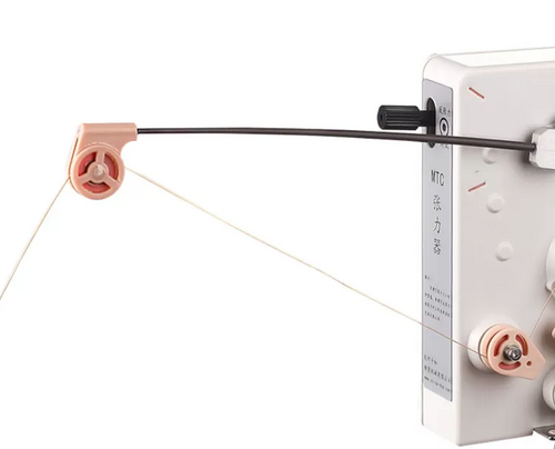

Ik kamp met een probleem in één van de productieprocessen die ik tracht te optimaliseren.
Het gaat namelijk over een regelaar (geen elektronische, zie foto) waarvan ik de continue regeling wil digitaliseren.
Kortweg: een bobijn met garen wordt afgewikkeld en de kleine spanningsverschillen worden met deze regelaar opgevangen zodat er niet bij het minste verschil een draadbreuk is. Er wordt dus met een bepaalde kracht aan deze draad getrokken. De krokodilrem (ja, het noemt zo) gaat eigenlijk continu op en neer.
Van waar de digitalisatie: het gaat er om dat ik benieuwd ben naar die spanningsverschillen. Een stabiele afwikkeling resulteert in een nagenoeg stabiele krokodilrem en resulteert in minder breuk. Nu staan we er op te kijken en is het nogal subjectief: de ene vindt het stabiel, de andere niet. Sommige producten hebben echter een afwikkeltijd van 35 uur, dus 35 uur erop staan kijken is wat lang
Ik wil dan ook af van die subjectiviteit. Maar ik wil vooral stabiele afwikkeling.
Graag zou ik dit op 1 positie uitproberen; maar ik heb niet echt een idee hoe. Welke sensor(en) moet ik gebruiken? Software? Alle tips zijn welkom. Ik ben een leek op dit gebied maar wel bereid me te verdiepen hierin.
Ter info: zo'n krokodilrem gaat max een 6-7 cm open
Cheers.

Ik zou een encoder of een potmeter op de krokodilrem zetten die de hoekverdraaiing meet. Die dan op bijv. Arduino aansluiten en een mini-programmatje schrijven welke elke seconde de stand uitgeeft op de seriele poort. Dit dan loggen aan de PC zijde en dat dan weer analyseren in een data-analysepakket. Kan ook gewoon in Excel als je dat wilt.

Ik zou het helemaal analoog houden. idd een armpje dat verdraait bij een andere trekspanning, en die dan de rem meer of minder aantrekt.Een mooier systeem is er niet.Gaat het slap hangen, dan trekt de rem aan.. en dat regelt heel goed.

Zo'n draadspanningregelaar doet mij direct denken aan een bandrem.
https://werktuigbouw.nl/calculators/e3_5d.htm
Principe: Verhouding riemkrachten T1/T2 = exp(μα)
exp( )= exp^( ) [lees dus als: e tot de macht (μα)]
μ= wrijvingscoëfficient
α= hoek in radialen
Je kan hiermee de karakteristiek van de rem, c.q. draadspanningsregelaar bepalen.
Misschien verklaart dat wel een heleboel, en wat je er aan moet doen.
(Iets doet me vermoeden dat α klein moet blijven, en dat die krokodillebek in de getekende open toestand weinig meer regelt omdat de omtrekshoek per omkering dan weinig meer verandert, nadert tot een constante waarde van 180 graden.)

De grap is natuurlijk dat er 4x meer garen in de "buffer" opgeslagen kan worden voordat er problemen optreden. Ts heeft in z'n principe tekening 4x getekend, maar of het er in werkelijkheid niet nog (veel) meer zijn weet ik niet.
Je wilt de kroko ongeveer halfopen houden. Dan kan je spanningstoenames opvangen door hem te laten sluiten en afnames door hem wat te openen.
Je wil dus <iets anders> regelen zodat de kroko halverwege blijft.
In theorie is het 't beste om een gelagerde katrol met een gewichtje er aan op te nemen in het garenpad. En je wil dan dus regelen dat die ongeveer halverwege je "bewegingsruimte blijft.
Hoe je de positie van de katrol elektronisch snel en accuraat kan meten: ik weet even niets. Je moet als je de spanning wil aanpassen het gewichtje onder aan de katrol aanpassen.

De gangbare naam daarvoor is een (3-axis) accelerometer, of als je het in het Nederlands wilt, een 3-assige acceleratiesensor.
Die krokodilrem geen gegarandeerd geen constante spanning op de draad; elk van die pinnen en oogjes geeft je weerstand, als hij met een veer open getrokken wordt, heb je daar een veerconstante en is de spanning dus niet constant maar lineair met de verplaatsing (plus de eventuele voorspanning), en de kracht op de draad is afhankelijk van de hoek van die bek.
Misschien is het een voldoende goede benadering, maar het is zeker niet constant. Het gewichtje dat REW voorstelt is waarschijnlijk nog wel het meest constant, maar alleen als de snelheid en versnelling van dat gewichtje dusdanig klein is dat de massatraagheid ervan geen significante rol speelt.
Je zou een hoeksensor kunnen gebruiken (potmeter, hall sensor, accelerometer, of iets anders), en een Arduino als datalogger, of een andere manier om de data op te slaan of live door te sturen naar een computer.

Maardan weet je nog niets over de spanning of trekkrkacht op de draad. Eigenlijk moet je dus trekkracht kunnen meten
In theorie is het 't beste om een gelagerde katrol met een gewichtje er aan op te nemen in het garenpad. En je wil dan dus regelen dat die ongeveer halverwege je "bewegingsruimte blijft.Hoe je de positie van de katrol elektronisch snel en accuraat kan meten: ik weet even niets. Je moet als je de spanning wil aanpassen het gewichtje onder aan de katrol aanpassen.
Ik zou zeggen een veer ipv de gewichten. Een veer heeft ook een lineair gebied. Als je weet hoe sterk die veer in dat gebied is dan kan je met een lineaire opnemer de posite van de katrol meten en dan weet je ook de trekkracht. Of je neem gelijk een trekkracht sensor.
