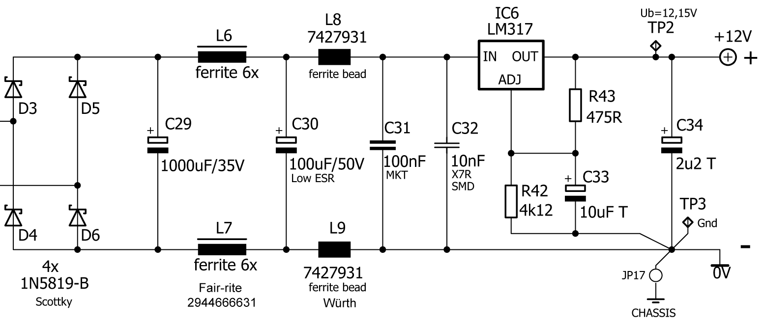

rob040
Even een andere vraag, ik heb direct bij binnenkomst van de voedingslijn een ferrietkraal (VK200) met 2,5 winding geplaatst.
Daarachter hoort natuurlijk een condensator. Volstaat de elco van 470µF, of is een extra keramische C van zeg 22nF toevoegen beter?
Hi rob040,
Wat dacht je van twee ferriet kralen en 1000pF?
Dus een in serie met de + en de - aansluiting.
Aan de hand van het eventuele stoorniveau, zijn er nog andere manieren die beter geschikt zijn.
Ha rob040,
Waarom gebruik je de VK200 :? die ferriet bead doet daar niets !
Het is zeker goed dat je aandacht besteed aan het zo schoon mogelijk maken
( aan het begin ) van de voedingslijn....
Het voorstel van @blackdog is goed de bead doet in een klein stukje van zich zelf dempen ( resistief ) maar,
daar buiten ( voor jou beleving ) laag < 10 MHz niets !
Daar is het een gewone inductie die moet je helpen door iets naar de common te schakelen een condensator bijvoorbeeld,
dan maak je een spannings deler / demper.....
Door de Fc ( pool ) dicht bij DC te kiezen maak je een efficiënt laagdoorlaat filter.

Mijn doel met 2x een ferrietspoeltje is HF prut die van links komt de kop een beetje in te drukken.
De Elco's doen daar weinig aan door hun inductie op hogere frequenties.
Je kan als je wilt zoeken op Miedema en filtering, Gertjan en ook ik hebben aardig wat geexperimenteerd met dat soort technieken.
Ha blackdog,
Dat is goed die combinatie zeker voor het gebied waarin de smoorspoel niet als bead werkt dat vergeten veel gebruikers !
Dus ook hier kijk even op het data blad de VK200 ( UKW drossel ) is zeg,
vanaf 13 MHz tot 90....110 MHz alleen te gebruiken daar onder en boven jou constructie....
Ik schrijf vaak zelf het stuur in handen houden :P dus maak er een gedefinieerd filter van in de voedingslijn een laagdoorlaat filter.
Maar let wel op het zijn geheugen componenten dus als je pulsen verwacht ( wisselende belasting ) ontstaan de artifacts !!

rob040
Grappig, ik dacht door de VK200 in de voedingslijn te plaatsen RF storingen buiten mijn blikje te houden.
De nul zag ik even als 'schoon', maar die inkomende draad kan natuurlijk ook rommel oppikken. Dus dan ga je al naar twee, zoals Bram voorstelt.
Ik heb gezien dat Gertjan twee verschillende beads in serie zet in zijn voeding voor de 10MHz Master Clock.
Het was een beetje te eenvoudig gedacht lees ik nu. :D
Ik zal me nog wat meer in de materie verdiepen, HF is soms voodoo voor mij. ;)
@Henk: Ontwerp is nog niet definitief, ik kijk nog steeds uit naar wat antwoorden van jou alvorens er een klap op te geven. :-)

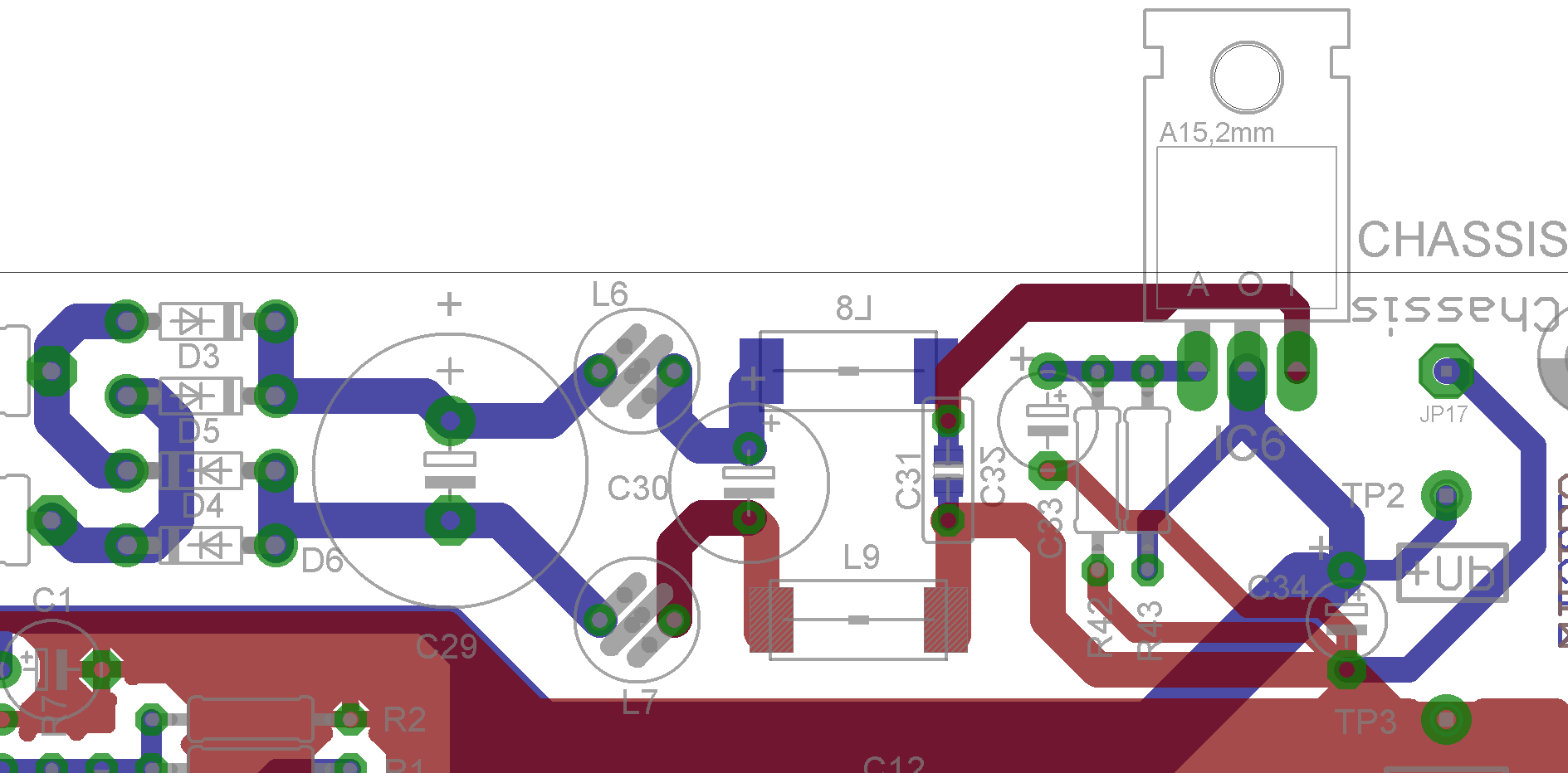

Ha rob040,
Ok ik dacht je print te zien ja dat is een goede je filter afschermen :D

miedema
Ha rob040,
Even wat uitleg over het ferriet filter in dat stukje schema dat je hier boven liet zien:
https://www.miedema.dyndns.org/co/2023/LM317-ferriet-filter-600pix.png
Dit filter is bedoeld om een tekortkoming van de LM317 te ondervangen.

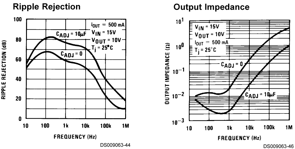

De LM317 is (zoals bijna alle spanningsregelaars) in feite een sterk tegengekoppelde versterker. Denk een opamp die de regeltor aanstuurt.
Die opamp heeft een beperkte openloop bandbreedte, en dus gaat de rondgaande versterking oplaag bij stijgende frequentie.
je kunt dat mooi zien in de karakteristieken van de LM317:
https://www.miedema.dyndns.org/co/2023/LM317-Nat-Semi-1999-ripple-rejection-600pix.png
De uitgangsimpedantie is zo laag door veel negatieve feedback. Neemt die feedback af, dan gaat de uitgangsimpedantie omhoog.
Als je kijkt naar de Output Impedance curve, dan zie dat de open loop bandbreedte kennelijk op een paar honderd Hertz ligt, en daarboven gaat de uitgangsimpedantie dus omhoog....
Hetzelfde zie je in de Ripple Rejection curve: boven die paar honderd Hertz neemt de brom/ruis/stoor onderdrukking sterk af, omdat de rondgaande versterking in de regelaar afneemt.
Bij 100Hz is er 80dB brom onderdrukking. Prachtig! Maar bij 1MHz is dat nog maar 20dB... En die curve loopt natuurlijk gewoon door naar 0dB :o. Het is niet voor niks dat de curve daar ophoudt .... (Zoals heel vaak in datasheets :-))
Velen zullen herkennen dat steile pulsjes (b.v. uit een SMPS) gewoon door een lineaire regelaar heen lijken te lopen. Daarom dus :-)
Probleem is dat er over die buffer elco niet alleen een 100Hz rimpel staat, maar een enorme sliert lichtnet harmonischen. Je kunt dat mooi zien in de spectrumplaatjes in m'n Labvoeding eigenschappen topic.
Daarnaast is er de lichtnet vervuiling van dimmers, LED, Solar, Netwerk over lichtnet etc.
Dat soort storingen doet de LM317 dus weinig aan. Maar je wilt niet dat ze je schakeling negatief beïnvloeden.
De oplossing is om ze er vóór de LM317 passief uit te filteren. Zo krijgt de LM317 een ingangssignaal waar het hoogfrequente deel al uit is, en hij prima z'n werk kan doen in het beperkte spectrum waar hij wél goed in is.
En zo komen we na deze lange aanloop dus bij dat ferrietfilter :-)
Het is in feite een 2-traps filter. De eerste trap is zo gedimensioneerd om al zo laag mogelijk te beginnen.
De L6 en L7 ferrieten zijn bijzonder omdat met hun 44 materiaal de werking al bij erg lage frequenties begint. Zo kan het kantelpunt, samen met een grote waarde voor C30, al rond 5kHz liggen (-3dB).
Dat filter begint dus mooi werkzaam te worden voordat de de onderdrukking van de LM317 bij 10kHz echt in elkaar begint te donderen :-).
Nadeel van die grote waarde van C30 is dat het dus een elco moet zijn. De gekozen Rubicon ZL heeft een resonantie frequentie rond 200kHz. Daarboven wordt hij inductief, en loopt z'n impedantie dus weer op... Bij 200kHz is z'n impedantie ruim onder 0,1Ω, bij 10MHz alweer 1Ω, en bij 100MHz al 20Ω.
Voor hoge frequenties (zeg boven 10MHz) werkt dit filter dus steeds slechter...
Vandaar de 2e trap met L8, L9, C31 en C32.
Dat filter is gedimensioneerd zodat het kantelpunt rond 5MHz (-3dB) ligt, en zo dus het stokje overneemt.
L8 en L9 zijn er op uitgezocht dat ze in dat frequentiegebied de hoogste impedantie hebben. En die hoge impedantie óók voor een flink deel behouden als er een flinke gelijkstroom doorheen loopt!
C31 bepaalt het kantelpunt, C32 is er aan toegevoegd omdat een kleiner C'tje een hogere resonantie frequentie heeft, en zo zo het frequentiebereik waar het filter in werkt nog wat verder naar boven oprekt.
De curve van het filter is dus (ongeveer) het omgekeerde van de LM317 Ripple Rejection curve. En zo zorgen filter en LM317 er samen voor dat er over de hele bandbreedte een prima stoor onderdrukking is.
Door die ferrieten zowel in de plus als in de min leiding op te nemen is er ook onderdrukking van common mode storingen.
Dat werkt uiteraard alleen als de min van brugcel en bufferelco pas ná het filter aan massa liggen. Zoals in mijn schema.
Naast dimensionering is componentenkeuze bij dit filter dus heel belangrijk!
Er zijn veel ferrieten die er identiek uitzien, maar totaal verschillende eigenschappen hebben....
Er zitten in dit simpele filtertje heel wat uren datasheets lezen en metingen doen! :-)

rob040
Hi Gertjan,
Vandaag gezocht naar de ripple reduction en impedantiekromme van de 7800 serie die ik gebruik.
Was moeilijk te vinden, maar toch gelukt. De rimpelonderdrukking loopt minder ver door dan bij de LM317, maar grosso modo is het overeenkomstig, impedantie is een beetje hoger.
Ik denk dat het filter dat jij gemaakt hebt ook voor mij goed te gebruiken is, dus met dezelfde componenten.
Nou zie ik de 10nF condensator als MKT opgevoerd staan, is een keramische multilayer ook te gebruiken?
En jij hebt de sporen zo laten lopen als in het schema, dus van ferriet bead naar condensator en van de condensator uit weer verder.
Dat lukt mij ook aardig, alleen kronkelen de sporen dan wel en het is makkelijker om ze korter te routen. Alleen lopen ze dan minder 'logisch'.
Zou dat uitmaken?
Groet, Rob
miedema
Ha rob040,
Ik kan horen dat je goed bezig bent :-)
Wat je je moet realiseren is dat elk stukje draad, of printspoor, wat weerstand heeft, maar vooral ook zelfinductie. Dus met elk stukje draad zet je een spoeltje in serie met de component die je er mee aansluit.
C31, 100nF is een MKT/MKM, trough hole
C32, 10nF is een keramische multilayer X7R 50V. Hier dus een 805 SMD omdat dit C'tje de hoogste frequenties filtert. En dus klein formaat, en minimale lengte van aansluitdraden het meeste telt.
En X7R en 50V om te zorgen dat het C'tje nog steeds 10nF is als er 15...20V overheen staat :-)
Hier het stukje print layout van de voeding:
https://www.miedema.dyndns.org/co/2023/Masterclock-PCB-power-supply-600pix.png
klik op plaatje voor beter leesbare versie
Rood/bruin is koper op de bovenkant van de print, blauw is koper op de onderkant van de print.
Je ziet dat inderdaad steeds de inkomende sporen naar de filter C's gaan, en vanaf hetzelfde punt (de pootjes van de C) de uitgaande sporen weer verder lopen.
Een filter bestaat eigenlijk uit 2 elementen:
- Een parallel element (hier een C) dat het stoorsignaal zo goed mogelijk kortsluit.
- Een serie element (hier ferriet) wat de voorgaande impedantie zo hoog mogelijk maakt, zodat dat kortsluiten zo effectief mogelijk is.
Als je dus een stuk trace in serie met je filter C hebt, dan zet je een zelfinductie in serie met die C, en verminder je z'n kortsluit werking.
Aan de andere kant, een stuk trace in serie met een ferriet is helemaal niet erg: wat meer serie weerstand en zelfinductie zal de filterwerking alleen maar ten goede komen :-).
Bij het ontwerpen van een voeding moet je natuurlijk altijd bedenken voor wat voor schakeling die voeding gebruikt wordt. Een digitale schakeling is minder kritisch op z'n voeding dan een microfoon voorversterker....
Bij mijn 10MHz Masterclock worden de uitgangsversterkers (LM7171 opamps) asymmetrisch gevoed. En erger nog: door een spanningsdeler wordt hun ingang op de halve voedingsspanning gezet.
Met die spanningsdeler komt dus ook de helft van de troep op de voeding op die ingang! :o . Natuurlijk wordt daar ook wel gefilterd, maar als je stoorsignalen op het uitgangssignaal onder de -70dBm wilt houden, dan kun je maar beter met een schone voeding beginnen :-)
rob040
Hi Gertjan,
Duidelijk. Weer zitten puzzelen en ik denk dat ik het mooi opgelost heb.
Sporen, twee ferrite beads en de 10nF condensator aan de soldeerzijde (geel). Punt waarop de schone massa naar het kopervlak aan de topzijde gaat is C4.
C3 (10nF) net als bij jou er tussen gefrummeld. ;-)
Ik ga dezelfde LM7171 trapjes gebruiken voor mijn analoge uitgangen, dus inderdaad is een stille voeding wel prettig. :-)
Groet, Rob.
miedema
Ha rob040,
Dat filter ziet er inderdaad goed uit.
Nog net iets mooier zou het zijn als FB2 ook echt tussen C1 en C2 zou zitten, in plaats aan een trace dat vanuit de ingangsconnector de andere kant op gaat.
Wat minder goed gelukt is is je steraarde....
De massa van je 7805 zit gewoon vast aan het aardvlak. Dat betekend dat de uitgangsspanning van die 7805 gemoduleerd wordt door de spanninkjes die op z'n massa pin staan. (Die 7805 zorgt dat er 5V tussen z'n uitgang en massapin staat, maar heeft geen idee op wat voor potentiaal die massapin ligt...)
Er lopen stromen door dat massavlak, dus ontstaan er ook spanningsverschillen. Die stoorspanninkjes zijn hier nog waarschijnlijker, omdat dit (denk ik) je digitale print is.
(Belast je een 5V uitgang met 50Ω dan loopt daar alleen al 50mA...)
Een apart spoortje van de min van de 7805 naar een schone referentie (je sterpunt) is dus zeer aan te raden.
Ik ken je schema niet, maar ik vermoed dat L1+C4, en L2+C6 je scheiding is tussen je analoge en digitale voeding. Beide elco's hebben hun min aan het massavlak, dus de schone analoge massa zit dus hard verknoopt met de viezere digitale massa....
Een logischer opzet zou ik vinden om eerst te splitsen tussen analoge en digitale voeding. Dat je dat met die 2 L-C leden doet is prima!
Vervolgens die voedingen strikt uit elkaar houden, ook de massa's! Vervolgens kun je dan de analoge voeding verder filteren alvorens die naar z'n regelaar te sturen.
Zo krijg je een optimaal schone voeding voor je analoge deel :-)
Dat is natuurlijk een flink herontwerp, dus je moet maar zien of je het die moeite waard vindt....
Proberen de analoge en digitale massa uit elkaar te houden zou de meeste winst opleveren.
rob040
Hoi Gertjan,
Wat ik zonder al te veel gedoe kan doen met de PCB layout is dit:
Beide regelaars krijgen dan een gedeelde schone massa.
In principe heb ik geen onderscheid gemaakt tussen analoge en digitale voeding.
De 15V voedt de rubidium, de 5V ook plus het digitale gedeelte en de 12V is alleen voor de analoge uitgangen.
Die 5V voedt dus ook de analoge uitgang van de rubidiumoscillator.
De massa zit door het vlak volledig verweven.
Maar op bovenstaande manier kan ik de regelaars wel schoon houden, lijkt mij.
Groet, Rob
