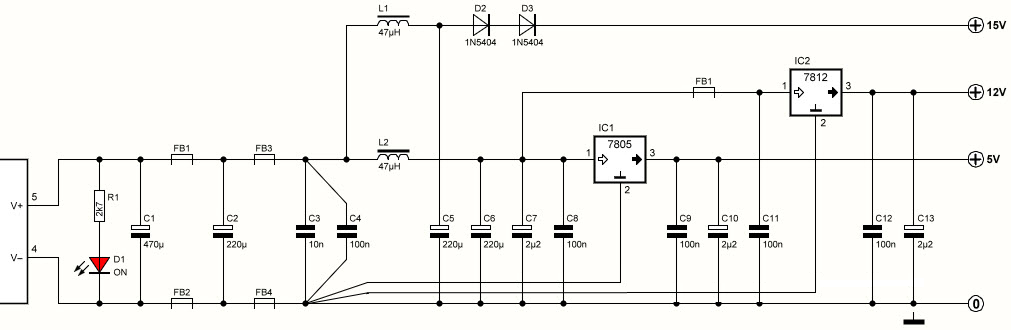

Ha rob040,
Ik was, je schema niet kennende, er vanuit gegaan dat die 2 regelaars beide 7805 waren. Dus ik stond op een verkeerd been :-)
Wat je nu tekent is inderdaad beter.
Ik moest er over nadenken, drie verschillende voedingen, en 1 massavlak...
(eigenlijk zou dat sterpunt bij de uitgang van de regelaar moeten zitten, bij de uitgangs C, maar welke dan...)
Ik denk dat ik het, zo dicht mogelijk bij jouw ontwerp blijvend, zo zou doen:
https://www.miedema.dyndns.org/co/2023/100216-gemodificeerd-600pix.png
- Zo hebben beide regelaars een zo schoon mogelijke referentie.
- De ingangscondensatoren van de regelaars filteren af op het massavlak, en vervuilen de referentie van de regelaar niet. (Nog netter zou zijn om ze apart naar het sterpunt te voeren, maar dat wordt praktisch wel erg lastig.)
- De uitgangscondensatoren moeten zorgen voor een lage uitgangsimpedantie van de voeding, ook bij hogere frequenties, en die lage impedantie is ten opzichte van het massavlak.
Zorg dat de fysieke afstand tussen de min van de uitgangscondensatoren en het sterpunt klein is.
Het is verleidelijk om voor de ingang van de 12V regelaar nog een ferriet te zetten (zelfde als FB1 en 2) om samen met C11 de regelaar voor de sinus uitgangstrapjes nog wat te filteren.
Ha rob040,
Ik lees vanavond weer even mee maar ik zie je schema als het kan zou je de 7805 achter de 7812 kunnen schakelen,
alle eigenschappen op de 5 V worden twee keer beter :)
Henk.

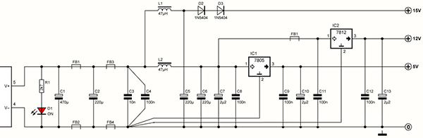

rob040
Hi heren,
Middenpoot van de regelaars direct naar het sterpunt en 7805 achter de 7812.
Dat zou er dan zo uit kunnen zien:
Maar ik heb bedenkingen bij het feit dat de condensatoren (C7 t/m C13) niet meer met korte lijntjes aan de regelaar zitten. Dat is toch wel een vereiste, dacht ik.
Groeten, Rob
Ha rob040,
Dat ziet er goed uit denk ik en de twee spanningsregelaars in cascade prima.
Als je het kan velen qua stroom afname aan de 12 V plus de 5 V niets mis mee.
Je verdubbeld een aantal eigenschappen hogere Common-mode rejection ratio betere regel karakteristiek !!
Ik weet niet welke condensatoren je gebruikt maar let op de ESR die moet juist niet te goed zijn i.v.m. de Q op het resonantie punt ( waar dan ook in de band ) !!
Henk.

rob040
Nog even terug naar de voeding, want ik heb nu de 5V regelaar achter de 12V regelaar gehangen.
Dat levert winst op voor de 5V voeding, maar is het niet nadelig voor de 12V voeding die alleen naar de analoge circuits gaat? :?
De 5V voedt een deel van de rubidium oscillator en de digitale uitgangen.
Ha rob040,
De ontkoppeling tussen uit en in is groot genoeg als je totale stroom afname van de 12 V voldoende reserve heeft geen punt.
De 5 V achter de 12 V is mooi maar omdat het de digitale voeding betreft niet zo van belang het was dan ook,
alleen maar als hint....
Het is om in gedachten te houden voor andere ontwerp situaties.
Aan de andere kant is zo'n trein vrij gemakkelijk ontwerpen geen lange baan naar de ingangsspanning....
Een van de vragen / opmerking van mijn kant was de omzetter data slicer van analoog 10 MHz naar digitaal.
Je kunt zoals jij nu doet een inverter lineair bedrijven maar het is geen echte comparator.
Nu wil ik daarmee niet zeggen dat het niet voldoende voor jou zal zijn, ik weet jou eisen pakket niet :?
Wat kan je aan jitter toestaan daar gaat het om ?
Maar in relatie met de voedigsspanning is het niet verkeerd om de 5 V achter de 12 V te schakelen,
dit komt de stabiliteit van de 5 V ten goede.
En dus ook het venster en waarschijnlijk ook een positieve invloed op de hysteresis.
Henk.

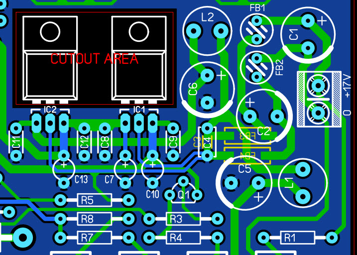

De ontwerpbeperkingen zijn eigenlijk mechanisch, ik wil twee PCB’s, zoveel mogelijk throught-hole en het moet in een blikje van 160x100mm (eurokaart formaat) passen. :D

Even snel kijkend gaat dat (met THT) flink meer ruimte kosten dan een trafootje. :S
Maar wel weer leuk dat ik nu weet hoe dat zit.
