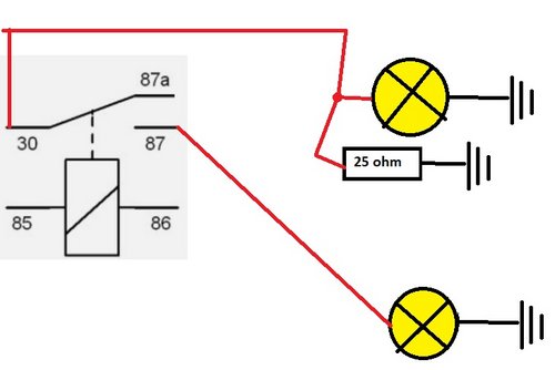

het systeem (de ecu) moet een lamp aanschakelen.
nu word het systeem bewaakt om te kijken of de lamp kapot is. omdat de nieuwe lamp een lager vermogen opneemt is de keuze gemaakt voor een weerstand in het systeem.
nu is de bedoeling een 2e lamp aan te sturen met de zelfde voeding van lamp 1 en de weerstand te laten vallen. normaal zou je dan zeggen lamp 2 op de schakeldraad alleen is de voeding stroom hiervoor te laag uit de ecu. dus word de weerstand vervangen door de lamp in de schakeling. alleen komt hier een foutmelding achter weg. mogelijk doordat de ecu denkt dat de lamp kapot is.
excuses voor de onduidelijkheid.
zie schema hoe nu opgebouwd

dat staat die ook. nu wil ik alleen de parallel schakeling snel omzetten. een gewoon wissel relais is dus te traag, dan merkt de ecu van het voertuig de stoom val op

orgineel zit hier een halogeen lamp van 12 volt 55watt. op de 2e schakeldraad zit normaal een magneet verbonden voor een klepje die voor de lamp gaat. deze vraagt een vermogen van 0.5 ampere bij 12 volt. het probleem met de voeding van de 2e lijn is dat als er een te hoog vermogen word gevraagd een melding komt dat er kortsluiting is. daarnaast is de kabel vanuit de ecu te dun om meer dan 1 ampere door te laten.
het systeem controleert of de lamp kapot is of niet. dit betekend als de stroom te laag word er een melding komt. maar ook als die te hoog word de spanning er af gaat (als een zekering) vandaar dat ik de weerstand er graag tussen uit hou.
de lamp zelf heeft intern al een doorverbinding voor de weerstand die parallel aan te sluiten is met een stekker. in mijn schema is er voor gekozen om er een bypass van te maken. dus komt de weerstand ipv rechtstreeks in de lamp parallel via het relais.

Zoals benleentje al zegt: teken ff hoe het zat. Ik, althans, kan van "rechtstreeks in de lamp parallel via het relais." echt geen chocola maken.
Nee het is nu juist nog onduidelijker geworden. Eerst 2,1A nu 0,5A?
Als ik het dus goed begrijp heb je nu een lamp van 2,1A ipv 0,5A maar waarom en waarom niet gewoon de originele lamp?

De originele lamp is 12 volt 55 watt, die trekt dus 4,5 Ampere.
Die weerstand van 25 Ohm trekt 0,5 Ampere.
Waar komen die 2.3 en 2.1 Ampere vandaan die je wil schakelen?
Later komt er ineens een klepje bij wat dicht gaat en ook 0,5 Ampere trekt.
Als je echt een advies wil omschrijf dan eerst duidelijk eens wat er nu echt zit, en wat je wil bereiken, ik snap er ook niets van.

Het schema maakt het ook allemaal niet duidelijker. Waar staat de voedende +12 volt op? Op aansluiting 30?
Verder doet die weerstand niets anders dan warm worden. De ernaast zittende lamp krijgt net als de weerstand gewoon 12 volt en brand dus op volle sterkte. De weerstand heeft verder zoals hier getekend geen enkele invloed op de lamp. En de lamp en de weerstand worden nooit uitgeschakeld. Eigenlijk schakel je de 55watt lamp met het relais alleen maar bij zodat er twee lampen gaan branden.
Als je de plus 12V op klem 87a zou aansluiten kun je wel wisselen tussen de lampen maar zul je zien dat ze beide even hard branden. Ook dat gaat niet werken.
Een beter oplossingen zou het zijn om het weerstand idee te verlaten het heel anders te gaan doen.
De +12 volt van de accu sluit je dan aan op pen 30. De weerstand en lamp vervang je dan door een enkele lamp van een kleiner vermogen. Bijvoorbeeld 10 of 15 Watt. En deze kleinere lamp sluit je dan aan op klem 87a. De 55 watt lamp kan dan blijven zitten op klem 87.
Je ECU uitval probleem zal hem niet in een spanningsval zitten. Of heb je ook in de voedingskabels van de ecu zitten knoeien? Meer waarschijnlijk is het de onvermijdelijke spanningspiek die de spoel van het relais kan genereren. Een blusdiode over de spoel kan dit probleem verhelpen. Er zijn ook relais te koop met een al ingebouwde blusdiode. Als je dat gebruikt ben je in een keer klaar.
