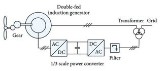

Je moet een magnetisch draaiveld hebben en een anker dat sneller roteert dan het draaiveld. In de asynchroon motor ontstaat het draaiveld door reactieve energie uit het net of uit een condensator. De actieve energie ga je terugvinden in de vorm van een verandering van de fazeverschuiving tussen spanning en stroom. (de cos fi wordt "negatief")
Het klopt wel wat je zegt, maar je verklaart hiermee niet waarom het niet zou werken.
Je hebt een magnetisch draaiveld (wat nu stilstaat) en een anker dat sneller roteerd dan het draaiveld. Denk je niet dat in het anker een stroom gaat lopen, wat weer een (draaiend) magneetveld tot gevolg heeft, wat weer een spanning in de wikkelingen gaat opwekken?
Je "double fed generator without sliprings" is een leuk idee, maar het voegt volgens mij weinig toe aan wat al gedaan wordt, een tweede wikkeling zie ik het nut niet zo van, door het anker aan te drijven met een toerental hoger dat wat de freqentieregelaar op de wikkelingen zet wordt nu ook vaak gedaan met gewoon èèn wikkeling, bij een generator.

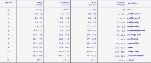

Als ik vertel dat ik een windmolen in gedachten heb die bij windkracht 2 tot 3 al een paar ampere kan leveren bij 12 volt, dan mag je er gerust van uitgaan dat dat zo is, ik hoef echt niet bij een fietslamje de krant te lezen.
Dan heb je vast al uitgerekend hoe groot die windmolen moet zijn.
Bij windkracht 2..3 is zo'n 2.5 m/s tot 4.5 m/s, en daar wil je minimaal 25 Watt uithalen.
Hoe groot is die molen dan ?
En waar gaat die staan, open veld op een heuvel of tussen de huizen?

Kun je uitleggen waarom de machine in het bovenste geval wel teruglevert en in het onderste geval niet, terwijl de situaties gelijk aan elkaar zijn? Vanaf de rotor bekeken.
Ik begreep het ook nog niet helemaal. Maar wat ik wel begreep is dat als je generator zo langzaam draait dat er maar heel weinig spanning is om mee te verwerken en dat de verliezen in de generator al snel dominant zijn. Een generator voor 3000 rpm zal op 100 rpm echt niet zo lekker lekker werken en zal het al niet meer mogelijk zijn om de nominale stroom eruit te krijgen vanwege de verliezen.
Als je een elektromotor op hele lage snelheid wil laten werken zelfs tot 0 rpm dan compenseer je extern voor de verliezen, maar als generator valt er niets te compenseren want de spanning is gewoon laag. Als je daar dan stroom uit gaat trekken dan heb je nog meer spanningsval en dan kan je zelfs op 0V uitkomen
Je kan dus niet voorde hele range je generator goed dimensioneren je kan dat doen of voor lage rpm of voor hoge rpm, maar niet voor allebei. Zou eventueel kunnen via variabele transmissie met een snaar, maar weet even niet meer hoe dat heet.

Omdat er vragen zijn over de grootte van de windmolen zal ik dat even wat toelichten.
Alhoewel ik hier op het moment helemaal nog niet mee bezig ben, ik concentreer me eerst meer op het zonnepanelen gedeelte.
Met het ontwerp van de windmolen ben ik een behoorlijke tijd geleden bezig geweest.
Maar ik kan wel ongeveer uitleggen wat het gaat worden.
Het wordt zowieso een vertikale as, met drie armen van ongeveer anderhalf a twee meter lang, de rotordiameter wordt maximaal 4 meter, waarschijnlijk wel iets minder.
Als je denkt dat die situaties gelijk zijn ... dan snap ik dat je op het DC injectie idee blijft hangen.
Het zou wel heel mooi zijn als dit het ei van Columbus bleek te zijn en de generator direct op de as kon.
Helaas, je maakt enkel een wervelstroom rem.

@Sine:
Vanaf de rotor bekeken, zoals je zelf al deed, is de situatie inderdaad hetzelfde, beide keren draait de rotor 100 toeren sneller dan het magneetveld, maar troost je er zijn meer mensen die moeite hebben om dat te zien.
De vraag uit de èèn na laatste alinea van dat reply van mij wat je hier quoted, zou ik ook aan jou willen stellen:

Een derde variant hierop is een double fed generator (fig 5), hierbij wordt rondom de rotor geen stilstaand magneetveld gecreëerd, maar wordt er een draaiveld rondom de rotor aangelegd. De som van de mechanische snelheid van de rotor opgeteld bij de snelheid van het draaiveld gaat dan de frequentie van de opgewekte spanning in de stator bepalen. Dit heeft als voordeel dat men de generator kan aandrijven met een variabele snelheid. Indien de generator te traag draait, zal men de snelheid van het draaiveld rondom de rotor verhogen om de frequentie van de uitgangsspanning constant te houden.

Hier trouwens nog even zo'n wind staatje.
