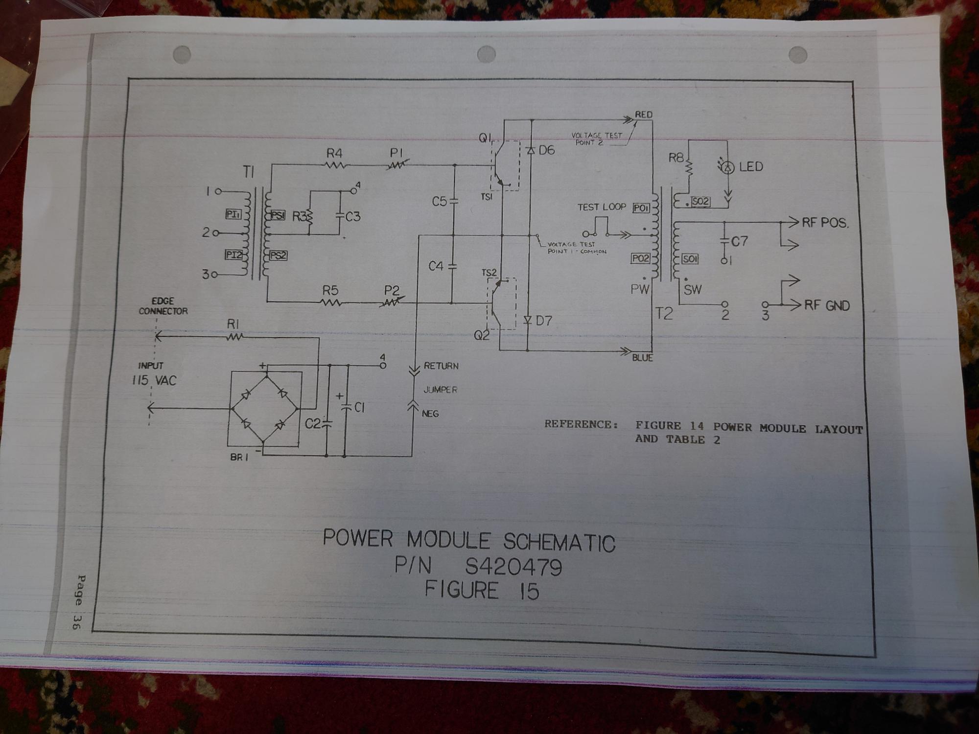

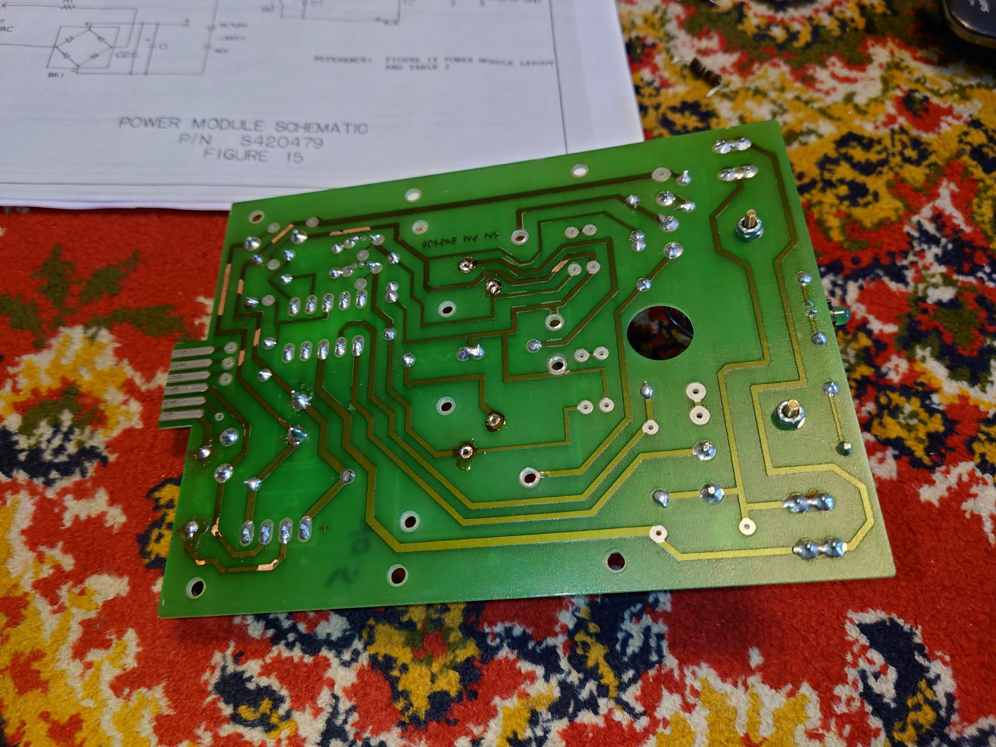

Ik heb een buurman met een defecte ultrasoonreiniger (op locatie). De printplaat ligt bij hem thuis op tafel en het vermoeden is dat de apparaten op 110v ingesteld hebben gestaan en hier ingestoken zijn.
De fusible weerstand is defect, maar ik kom er niet direct achter welk vermogen deze moet hebben. Ik vond ze bij Okaphone van 1w, maar is dit voldoende? De transistor erbij om een idee te krijgen van de afmeting..
De foto's is momenteel het enige wat ik heb, aangezien de grote apparaten nog in een werkplaats staan.

Het hangt van de inrush current af. Zo'n weerstand gedraagt zich als een 'fast fuse', dus bij korte overbelasting is het meteen einde verhaal.
Ik gebruik meestal 2 of 3W versies, zijn niet veel groter.
Er zitten 3 van deze modules en 3 koelventilatoren achter een trafo. Die is primair afgezekerd met een 6A zekering.
Hoe kan ik achter de juiste waarde dan, is 3w voldoende?

Als er 'niet ontvlambaar' of 'inflammable' bij staat is het goed. (bij overlijden van de weerstand mag die geen brand kunnen veroorzaken)
