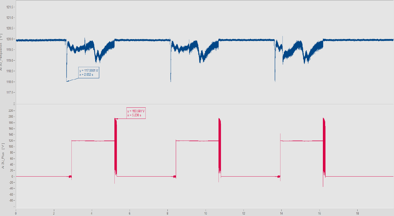

Ik ben bezig met een aantal duurtesten voor DC Brushed elektromotoren.
De motoren draaien soms dagen aangesloten onder belasting. Sommige motoren hebben meerdere snelheden en vaak zijn het ook ruitenwissermotoren, welke een ingebouwde parkeerstand hebben.
Nu ben ik op zoek naar een soort van Data logger. Ik hoop dat jullie suggesties kunnen geven voor welk apparaat geschikt zou zijn. Ik heb er geen ervaring mee namelijk.
Ik zou graag na afloop van de test willen zien wat er allemaal is gebeurd qua stroom en spanning.
Het liefst zou ik deze tegelijk willen zien, dus 2 grafieken onder elkaar met spanning en stroom zodat ook schakelmomenten van aan- en uit zetten zichtbaar zijn.
Een soort oscilloscoop dus, maar dan voor langere tijden.
Het gaat om DC motoren met spanningen van tussen de 24V en 200V en een stroom tot 10A.
In de bijlage een vergelijkbaar grafiekje wat ik online gevonden heb.
Nu ben ik dus op zoek naar een device wat dit kan meten en waarmee ik eenvoudig kan uitlezen op de computer.
