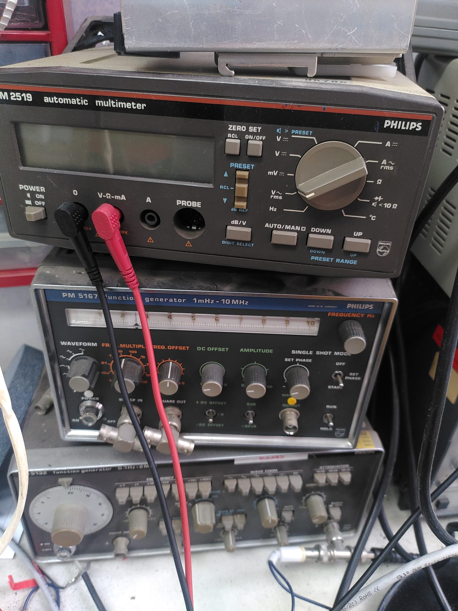

Ik vind wel een aantal voordelen:
1) je bent ze nooit kwijt, ze staan gewoon altijd op de zelfde plek, direct klaar voor gebruik. Ik gebruik ze niet echt vaak, en dan is zo'n vaste plek wel handig.
2) met één hand instellen. Bij een handheld wil dat nog wel eens net iets minder comfortabel zijn.
3) je kunt een bijna oneindige stapel apparatuur maken en eventueel de meetsnoeren even omsteken.

Daarom ben ik ook nog altijd fan van m'n PE1540's. Daar kan ik banaanstekkers inprikken zonder dat ik met een andere hand de boel tegen moet houden, zoals met de schakelvoeding-Delta's op m'n werk.
Voordelen zijn snelheid en afleesbaarheid, maar je moet er wel ruimte voor hebben. Die heb ik hier helaas niet...
