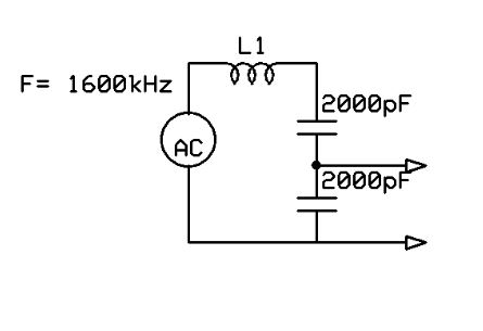

Ik ben een uitgangsfilter aan het ontwerpen van een middengolfzender.
Via de Smith chart komt de eerste sectie van het filter een LC seriekring met als spoel 4,8µH en de twee condensatoren van 2000pF, als in de onderstaande afbeelding:
De beide condensatoren staan met elkaar in serie parallel over de spoel.
Als ik de waarde van de spoel bereken dan kom ik uit op een zelfinductie van 9,89µH waarop de kring in resonantie is.
Hoe kan dat nu dat de spoel volgens de Smith chart nu 4,8µH moet zijn?
Aan de ene kant moet de kring in parallel resonantie zijn met een oneindige hoge impedantie maar aan de andere kant een seriekring met een heel lage impedantie, waar zit nu mijn denkfout.

Ha Martin V,
Op zeker dat je afsluiting vergeet kijk daar even naar !
De waarde van 4,8 µH is juist op mijn kladpapiertje maar..... het geen @Bobosje opmerkt is een punt van attentie...
Meet je met de VNA of andersen, welke systeem impedantie heb je in gedachte ?
Zonder rekening met de impedantie bron en afsluiting dan, is 9,89µH de juiste waarde je ziet een en ander is afhankelijk van de impedanties !!

Bedankt voor de reacties @Bobosje en @electron.
Ik heb geprobeerd die eerste spoel rond de 9,8µH te houden, maar dan klopt er niets meer van de aanpassing.
@Electron wat de bedoeling is een 50 ohm ingang en uitgangsimpedantie.
Door de andere spoelen in het filter ook groter te maken trekt die aanpassing wel redelijk goed op 50 ohm uitgangs impedantie.
Dus nu gebruik ik spoelen met een hogere zelfinductie en dit is dan het filter:

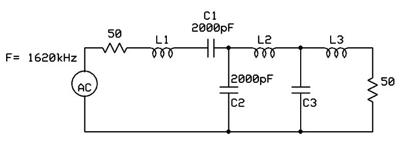

De frequentie is intussen veranderd naar 1620kHz en het filter heb ik iets ingekort door een spoel en condensator aan het eind van het filter minder te gebruiken.Hierachter komt een kring L2 en C3 en L3 welke een hoge impedantie heeft en ook een hoge Q factor, waardoor harmonische vervorming van het signaal glad gestreken wordt.
Het filter ziet er nu zo uit:

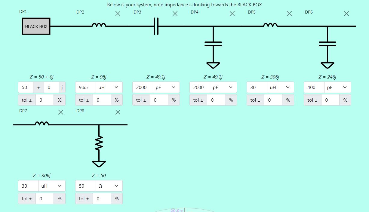

Wanneer ik voor C3 een waarde van 2000pF gebruik, krijg ik de uitgangsimpedantie niet in de buurt van de 50 ohm, die blijft ergens rond de 25 ohm. Pas wanneer ik de capaciteit verlaag naar 400 of 300pF is de uitgangsimpedantie wel bijna 50 ohm, namelijk 48 of 49 ohm.
De beide spoelen L3 en L4 worden dan wel fors hoger; 30µH voor L2 en L3 bij 400pF voor C3. En met C3 op 300pF is dat 38µH.

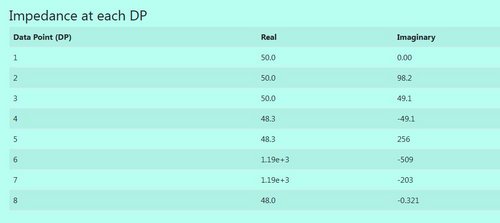

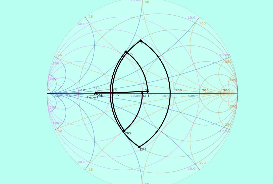

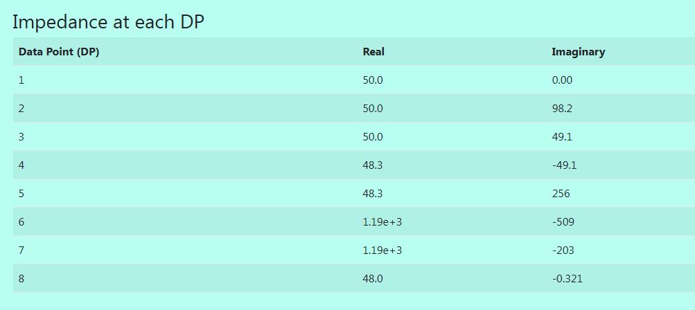

Dit is de Smith chart:
Dit zijn de impedanties op de bepaalde punten in het schema:
De reflectiedemping en het fase verloop van het filter:

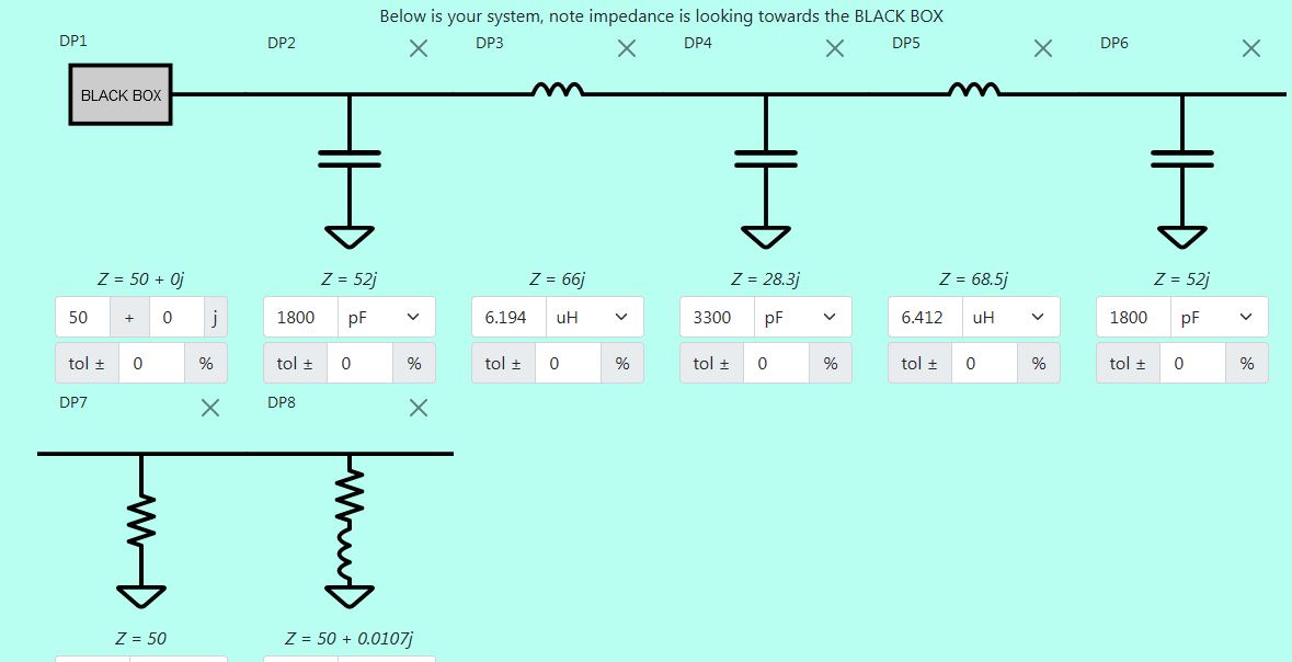

En dit is dus het schema van dat filter:
Het is een beetje vreemde combinatie om van 2000pF opeens over te gaan op een condensator met een veel lagere capaciteit, maar het werkt.
Doordat de impedantie over C3 nu behoorlijk hoog is, zal de Q denk ik ook hoger zijn als met 2000pF.

Dat is duidelijk maar..... je voert nu voor dipool 1 ( black box ) 50 Ω reëel in met een trafo enz lijkt dit niet helemaal reëel
Vandaar jou opmerking om de eerste sectie te gebruiken voor aanpassing !
Dan moet dat wel een beetje te tunen zijn.
In het algemeen kan je stellen als je zelf de bron bent en een min of meer vaste frequentie gebruikt,
zal je hoofdzakelijk te maken hebben met harmonische en die positie is bekend.
Dan is het aantrekkelijker om een lage orde laagdoorlaat filter te gebruiken i.v.m. de fase ruimte en,
tunen van de impedantie.
Indien nodig een sper of bandstop filter op de positie van de harmonische.

L1 is voor de tuning en L3 is voor de loading.
L1= 9,65µH
L2=38µH
L3=38µH
C3=300pF

Wanneer ik jouw filter in de Smith chart zet krijg ik een uitgangs impedantie van rond de 12,5 ohm.
Datzelfde resultaat krijg ik met een Chebyshev filter welke is berekend door de calculator, ook wanneer ik zelf een filter ontwerp krijg ik dit resultaat.

Wat betreft de ontwerpen welke met het programma van de Smith chart zijn gemaakt.
Door mijn onwetendheid dacht ik dat je de uitgang van een filter moest belasten met een weerstand van 50 ohm, maar dat is dus niet zo.

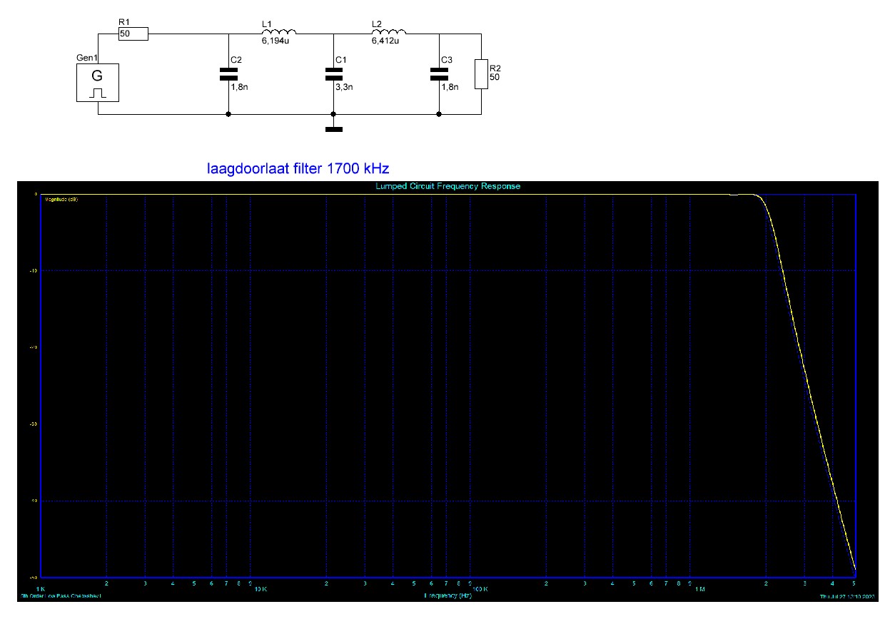

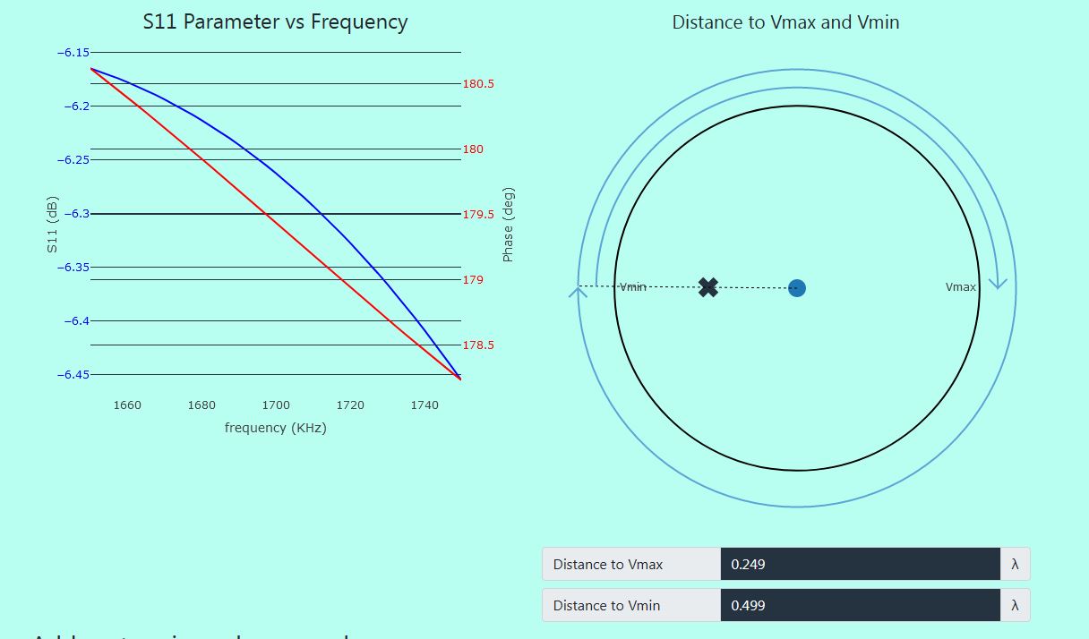

Ik heb een vraag over niet- resonerende filters zoals een 7e orde Chebyshev voor 50 ohm.
Uit een calculator haal ik zo de waarden op, maar als je dat gaat doormeten op een VNA klopt het één en ander niet. Zo is de ingangsimpedantie niet zonder reactieve waarden en de reflectie demping is maar 30 of 40dB.
Met een resonant filter kan de reflectie demping wel 80 of 90dB zijn.
En wat is de reflectie demping nu eigenlijk, oke zoals de naam al zegt maar dat zegt me niet zoveel, wat houdt het nu eigenlijk in als je een filter gaat ontwerpen.
Wat is de invloed van een reactieve weerstand aan de ingang of de uitgang van een filter.
Een filter uit de calculator is verre van perfect vind ik, in hoeverre kan dit van invloed zijn voor de aanpassing van de zender.
Ik begrijp niet precies wat je nu eigenlijk van een filter verwacht.
Een reflectiedemping van 30 of 40 dB is bijna ideaal. Dat zijn dan trouwens nog de maxima, de 'slechtste' punten dus.
40 dB reflectiedemping wil bij een kilowatt uitgangsvermogen zeggen dat er maar 0,1 W reflectie is. Dat is niets voor een zender. De SWR zou dan 1,02 zijn; knappe meter die dat duidelijk en nauwkeurig aangeeft.
