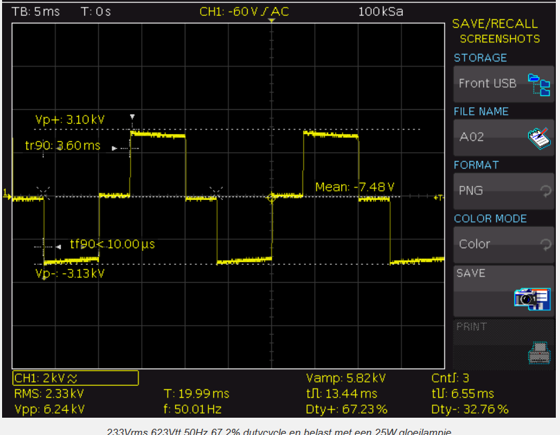

Gemodificeerde blokgolf inverter met 20W belast
Scoop op 1:100 staan terwijl er een 1:10 probe gebruikt wordt?

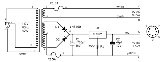

Die hadden dan vast geen trafo. De C64 die wij hadden (jaren 80) was volgens mij een trafo maar dat is zo lang geleden dat ik het niet zeker meer weet. Van TVs weet ik niets. Kun je er niet beter een filter achter zetten ?
Een SMPS welke als eerste stap een brug gelijkrichter heeft naar 315VDC kun je prima met een gelijkspanning voeden maar dat is niet echt zinnig als je dat net zo doet als de smps het al doet. Ik ben van plan alles hier aan board met 12VDC te gaan voeden. Ik heb een (zelfs) automatisch inschakelende sinus inverter maar ik vind het een beetje wazig om eerst 12V naar 230VAC om te zetten en en dan in de adapter het weer naar DC om te zetten. Ik vervang de adapters voor DC/DC converters. (Moet ik wel eerst tijd krijgen, had het gepland voor de zomervakantie periode want dan is het rustig met werk....alleen dit jaar is dat niet het geval.
Op 2 augustus 2023 08:40:41 schreef fred101:
Die hadden dan vast geen trafo. De C64 die wij hadden ...
Jep. De C64 had een trafo. Daar kwam dan 5V uit en een beetje 9V... AC geloof ik.
Oh! Meer 9V dan ik had onthouden!

Hoe ik dat doe (deed).Een omvormer had vroeger altijd een blokgolfuitgang. Een gemodificeerde sinus bestond nog niet. Ik zette een gelijkrichter achter de 220Vpp blokgolf. Dan een dikke elco en ik voedde het achterstaande toestel met gelijkspanning. Er werkte een Commodore computer op.....
Als ik naar het schema van rew kijk (voeding van een commodore computer) dan vraag ik me af waar jij de gelijkgerichte hoge spanning dan op zette.

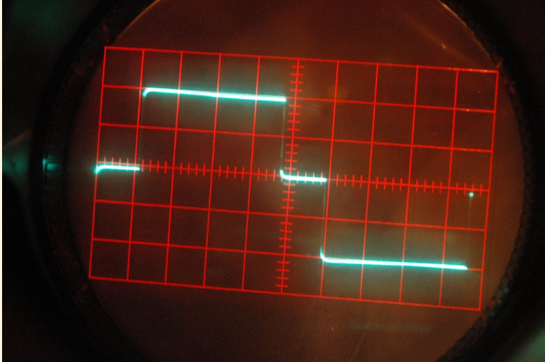

IK had toen ook eens een UPS staan en eraan gemeten en ik had een 440Vp blokgofje, op een goede voltmeter gaf hij wel 230V RMS weer. Maar ik vond het zo hoog dat in het niet eens aangedurfd heb om er maar iets op aan te sluiten. Ik heb nu alleen de trafo nog en wat andere nog bruikbare onderdelen.
Waren oude UPSen van mijn werk.
Altijd maar een UPS aanschaffen en als er een keer stroom uitval is erachter komen dat de UPS niet meer werkt of dat je als nog te weinig tijd had om de servers op de goede manier af te sluiten.
Blokgolf zou zoals in de meting van fred zo rond de 320V piek moeten zitten.

[...]Jep. De C64 had een trafo. Daar kwam dan 5V uit en een beetje 9V... AC geloof ik. [bijlage]Oh! Meer 9V dan ik had onthouden!
Grote fout! De Commodore werkte op 220Vp blokgolf. 440Vpp dus.
Op 6 augustus 2023 12:19:50 schreef Evarist:
[...]Grote fout! De Commodore werkte op 220Vp blokgolf. 440Vpp dus.
Misschien de latere versies maar de "Breadbins" hadden toch echt een trafo.
Volgens mij en de wiki ook. 5VDC en 9VAC.
