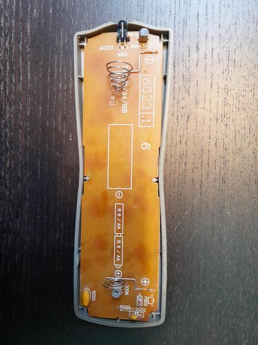

Ik had een Philips 14PT1565 CRT televisietje van Marktplaats gekocht, waar een RC283509/01 afstandsbediening bij zit, die helaas helemaal niks doet (eigenaar zei dat hij hem al heel lang niet meer had gebruikt, en hij had geen batterijen in huis om te testen).
Zo op het eerste gezicht ziet de ab er nog best goed uit. Eén batterij contact was een beetje gecorrodeerd. Die heb ik schoongemaakt (vijltje en isopropyl). Met de multimeter zoveel mogelijk langs gegaan, en niks geks kunnen vinden.
Ook nog een IR check gedaan met m'n mobiele camera, maar hij zendt ook helemaal geen signaal.
Wat foto's:
https://imgur.com/a/HBEbdaU
Wat kan ik nog proberen?

Als er een ceramische resonator wordt gebruikt voor de clock van het IC kan die ook stuk zijn. De IR LED of eventuele drivertransistor kan stuk zijn. Er kan een printbreukje inzitten. En zo nog wel wat meer dingen.
Maar inderdaad wel handig om eerst even te meten of de spanning van de batterijen aankomt bij het IC.

In ieder geval twee keramische onderdelen (weet niet direct of het transistors, condensatoren of weerstandjes zijn):
Het onderdeel met positie nummer 5001 op de print is de eerder genoemde keramische resonator. De driver transistor zit naast de LED op de print.

Keramische resonators gaan zelden tot nooit stuk.
Gebeurt regelmatig dat de solderingen van de IR led losgeraakt zijn...

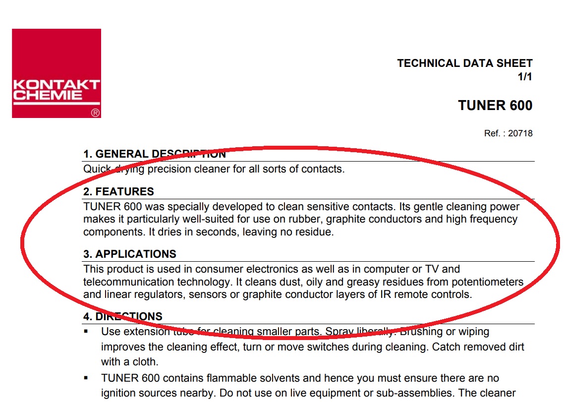

Die rubber matjes en contacten maak je het beste schoon met Tuner600 en een wattenstaafje. Dit spul is hier ook speciaal voor bedoeld en is niet zo agressief als contactspray of IPA.
Verder is het met deze afstandsbedieningen vaak dat het ledje los zit in zijn solderingen of dat het elco'tje van de hulpspanning kaduuk is. Beide zijn eenvoudig te repareren.

Edit: Voordat de discussie weer los barst over het wel of niet gebruiken op rubber-grafietmatjes:

Als die rubbermatjes vuil zijn (vet e.d. van huid wat er altijd opkomt vroeger of later) dan kun je ze schoonmaken tuner600 of IPA (ipa lost geen siliconenrubber op)

Je kunt het goed testen met een multimeter. Prik beide meetpinnen op dezelfde rubbertoets.
Een goede toets zal 25k of minder meten, een slechte al gauw 100k of meer.

IPA lost geen rubber op, maar kan eventueel het bindmiddel van het grafiet oplossen. Lang niet altijd, dus vaak kom je ermee weg... Ik denk ook dat Tuner 600 veiliger is.

Ik zie ook veel K60 / Kontakt 60, is dat weer anders als Tuner (Kontakt) 600?
Ze zijn compleet het tegenovergestelde van elkaar! Kontakt 60 is een paardenmiddel voor gecorrodeerde metalen contacten. Het lost oxides op en laat een zurig laagje achter. Volgens de aanwijzingen van de fabrikant moet je het na het oplossen van de oxides en andere vervuiling wegnemen met Kontakt WL en daarna de contacten smeren met Kontakt 61.
Op 21 augustus 2023 12:13:38 schreef maartenbakker:
Die denken: 3 spuitbussen verkopen is veel beter als 1...
Maar ze hebben dan weer wel gelijk. Als je elektronica tegenkomt waar van alles vettig is en groen uitgeslagen, dan heeft iemand een Kontakt 60 feestje gevierd en niet naar de fabrikant geluisterd.
