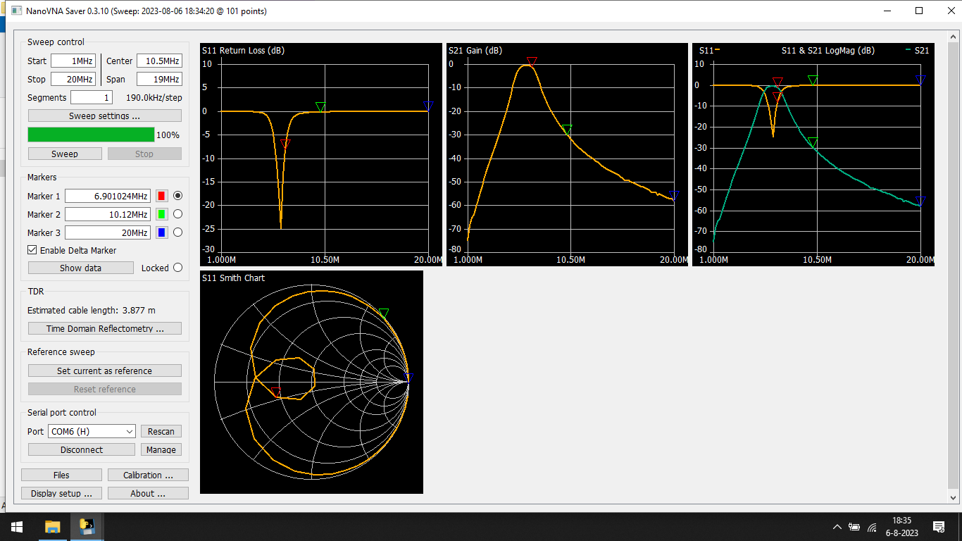

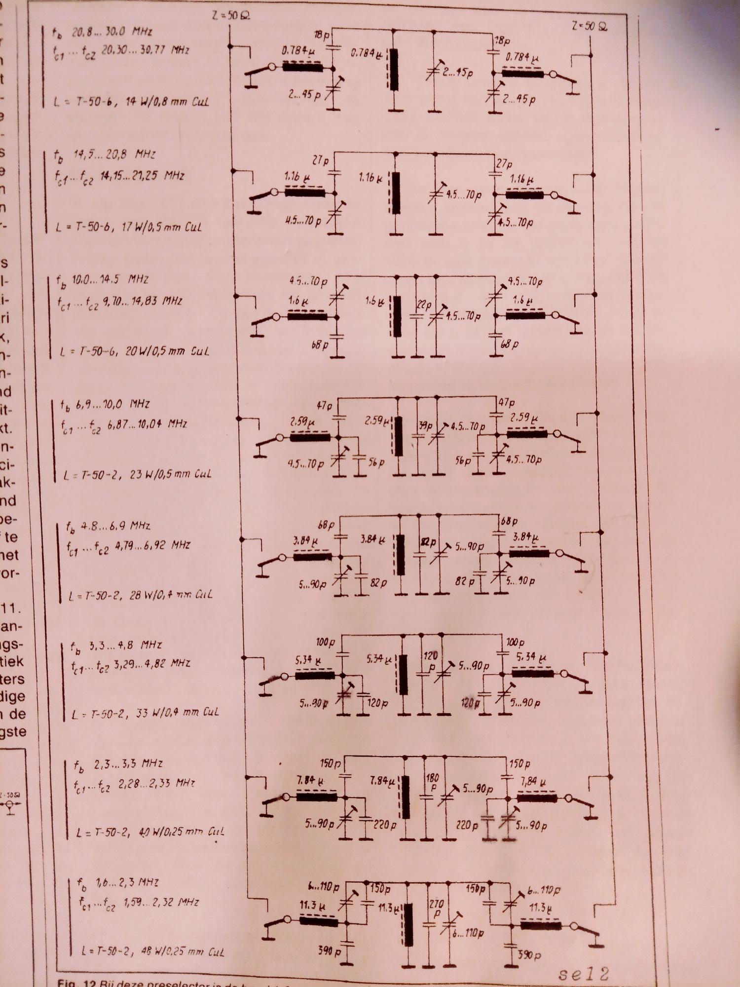

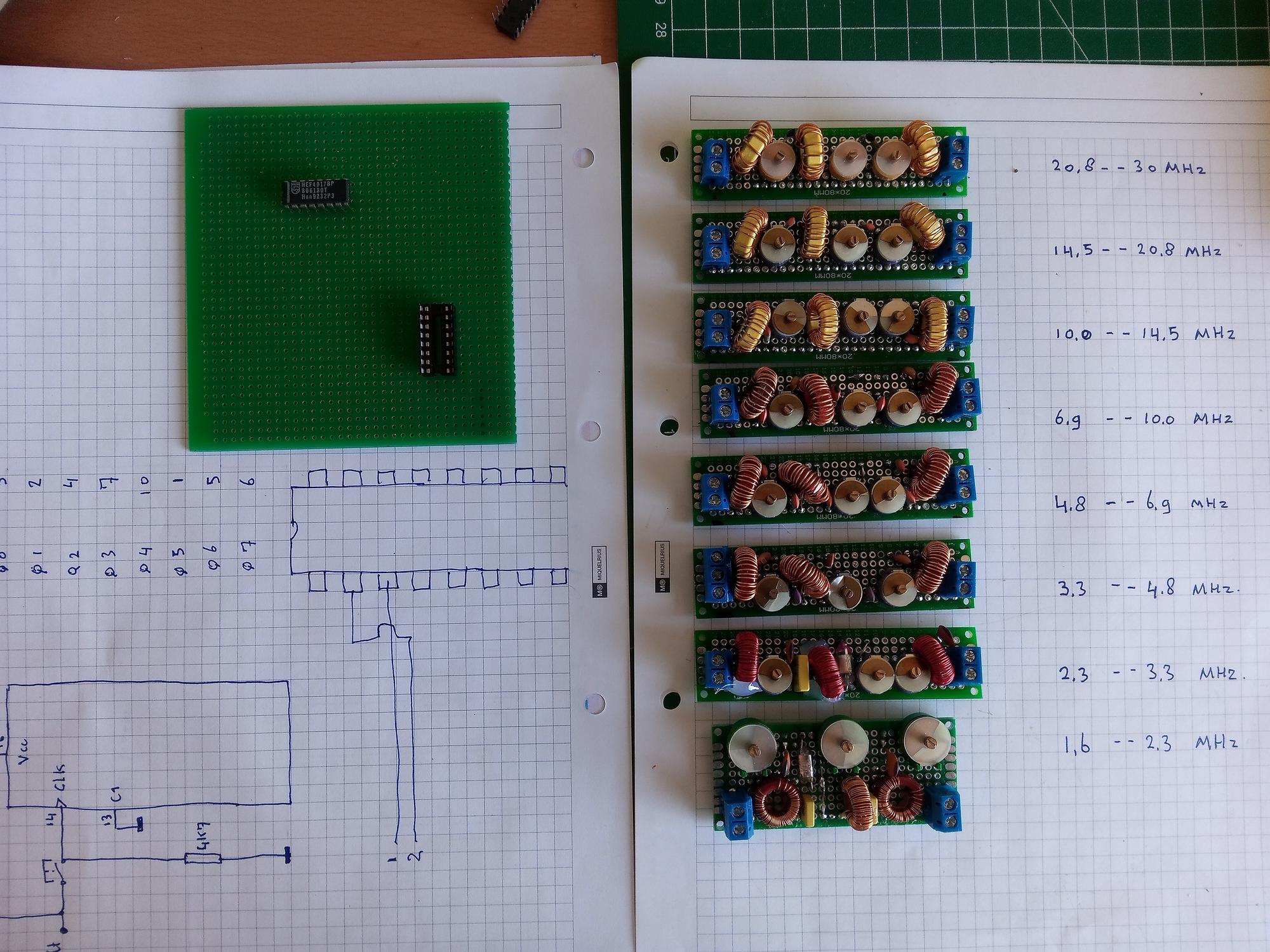

Bij een (koop) SDR ontvanger zoals de Perseus zitten bandfilters ingebouwd die meelopen met de afstemming.Ik wil ook zoiets voor mijn converter die aan de ingang van de RTL-SDR dongle hangt.Automatisch meelopen hoeft niet maar ik wil zo min mogelijk knoppen.Dus geen draaischakelaars,varco's maar gewoon 1 drukknopje om het gewenste bandfilter in te schakelen en 8 ledjes in het front om te zien welk filter ingeschakeld is,meer niet.Iets met een 4017 + 8 torretjes en 16 relais of iets in die richting.E.T.Red heeft ooit een 8-banden Cheby 0,1 filter ontworpen wat ook summier door PA0SE in Electron is beschreven.Het hele artikel heeft in een uitgave van 'Beam'gestaan maar dat kan ik nergens vinden dus ik moet het met het Electron artikel doen.Ik heb inmiddels 4 filters klaar maar niet afgeregeld.Als een filter klaar is hang ik het even aan de VNA,kijk of de trimmers reageren en koppel het weer los.Afregelen doe ik als alle filters klaar zijn,de filters moeten op elkaar aansluiten dus waar filter 1 stopt begint filter 2 en zo verder tot 30 MHz.

De ontwerper raad pindiodes ten sterkste af,zie tekst:

Edit\Hier een bandfilter met de bekende Toko KANKS 33XX spoeltjes.Ik kan het typenummer van de relais niet ontcijferen maar dit zullen ongetwijfeld goede relais zijn.

Die arduino 8 relais bordjes zijn goedkoop en met forse 250 V -10 A relais en dus ook grote schakelcontacten.Die zijn waarschijnlijk ook goed voor HF bruikbaar,dat moet ik even testen.Inmiddels 5 filters klaar.Nog 3 te gaan.

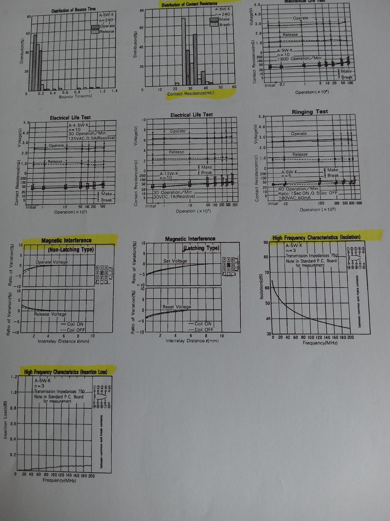

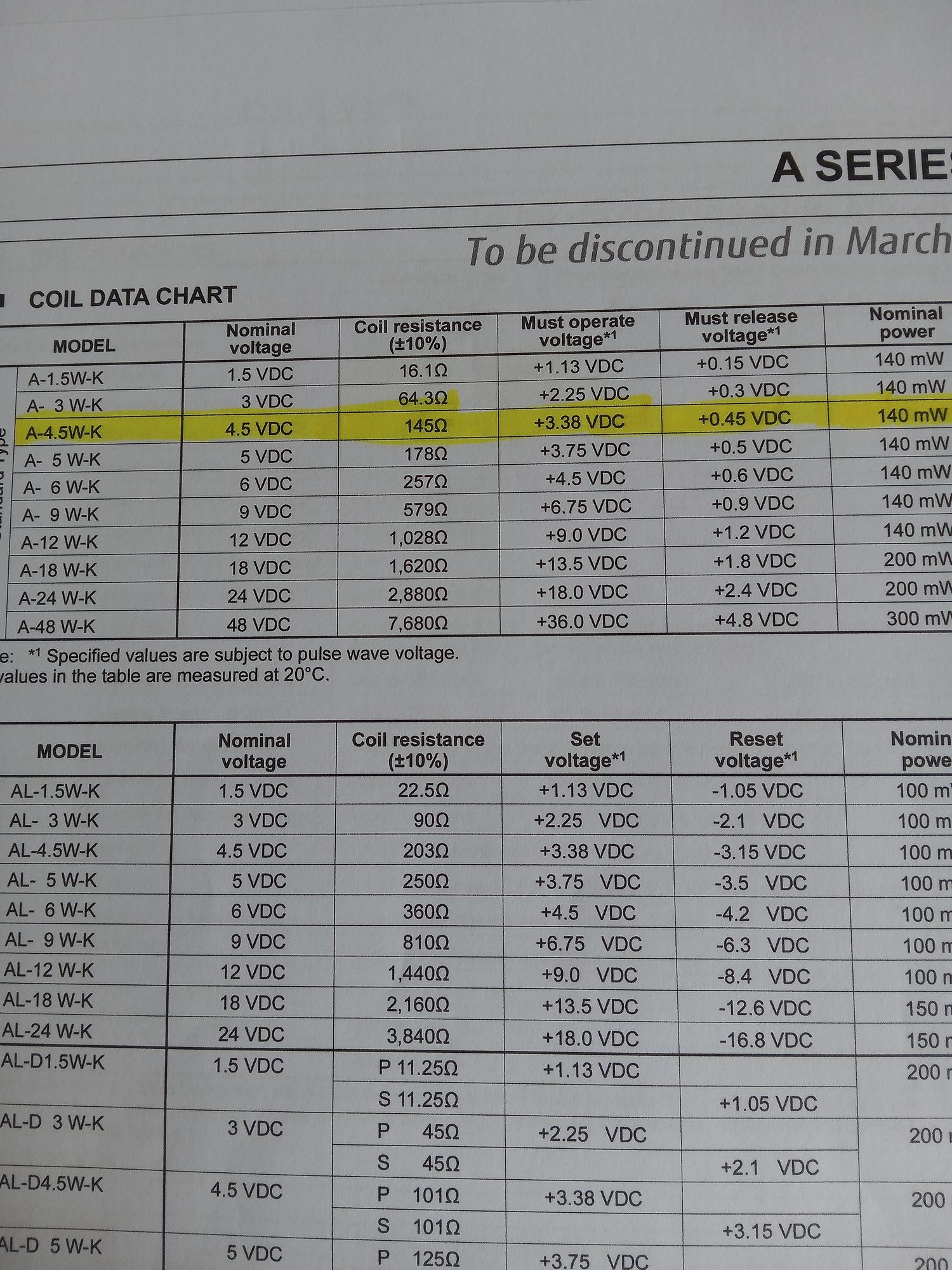

Na lang zoeken kwam ik uitstekende Fujitsu signal switching relay's tegen, gewoon bij Baco.Ze kosten nog bijna nix ook.
Prima specs.zie plaatjes.4,5 Volt spoelspanning,geen probleem.Klein en plat maar geen SMD.
Dus goed te solderen voor mij.
Ook het laatste filter 1,6--2,3 MHz is nu klaar.Tijd om wat te gaan freubelen met een 4017 + 8 x BC547 om de relais aan te sturen.

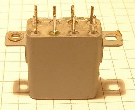

Barend Hendriksen verkocht vroeger van die kleine metalen gasgevulde relais ik dacht van het merk SDS.
Van die kleine relais die ze tegenwoordig in automatische antennetuners gebruiken zijn toch niet zo duur meer denk ik,nog niet naar gekeken.Edit\Hier een bandfilter met de bekende Toko KANKS 33XX spoeltjes.Ik kan het typenummer van de relais niet ontcijferen maar dit zullen ongetwijfeld goede relais zijn.
Die metalen gevulde relais, bedoel je deze misschien, zie afbeelding.
Nee,ze waren kleiner,zoals deze van SDS (plaatje).Maar misschien waren ze in die tijd zelfs al obsolete.Barend Hendriksen kocht wel eens restpartijen Mil.Spec.spul. Op=op was het dan.

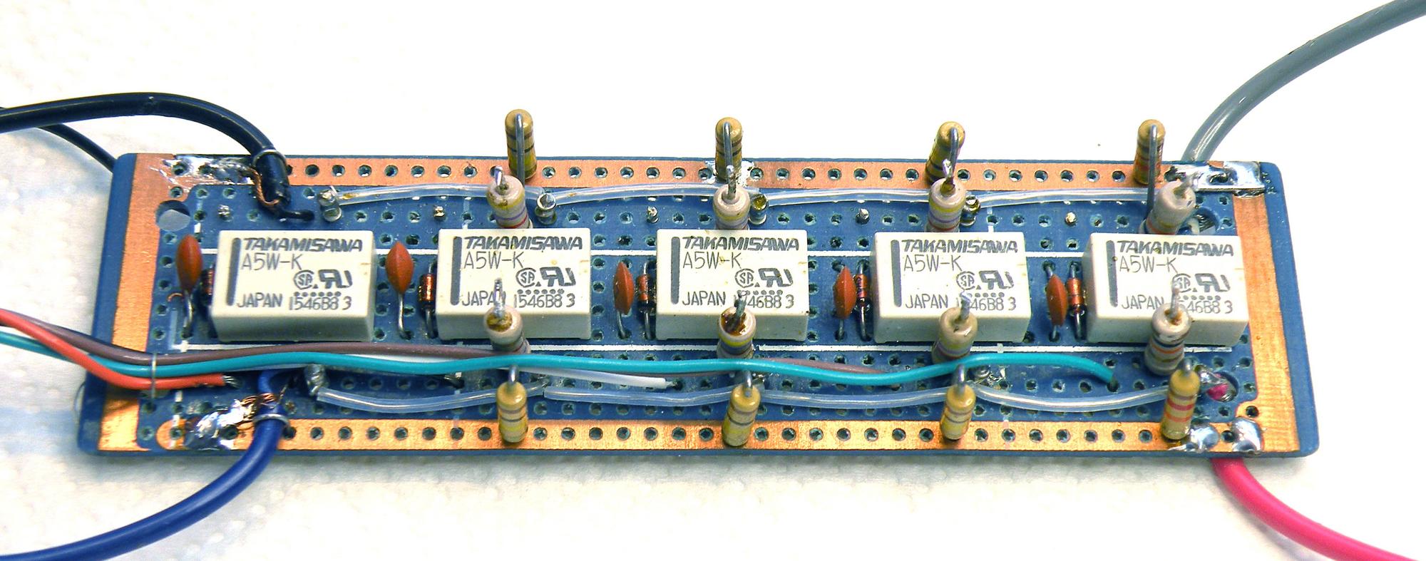

Nu ik erop ga letten zie ik opeens overal Takamisawa relais
Hier bij vraag&aanbod op een telefonie pcb bijvoorbeeld.
Op 17 augustus 2023 17:10:57 schreef Hubie:
[...]Nu ik erop ga letten zie ik opeens overal Takamisawa relais

Volgens mij is dit een 'rookvrije' relaissturing.2 X 4,5 Volt relais per tor.
Spoelweerstand relais = 145Ω
Extra weerstand is onnodig: door de (ongebruikelijke) schakeling wordt de spanning op de emitter van de BC547 toch nooit hoger als 4.3v...
Condensatortje aan de clocklijn van de 4017 is wel handig, anders wordt 't een soort tombola zonder debounce...
