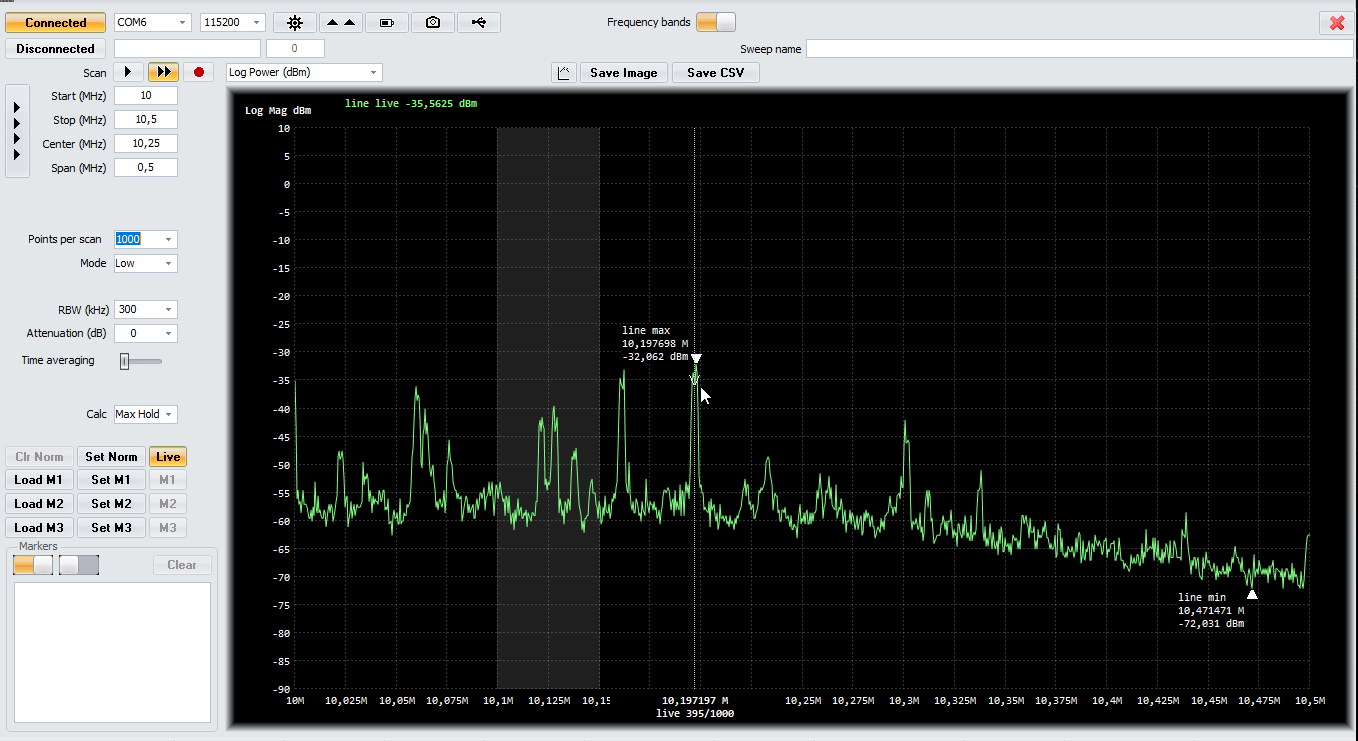

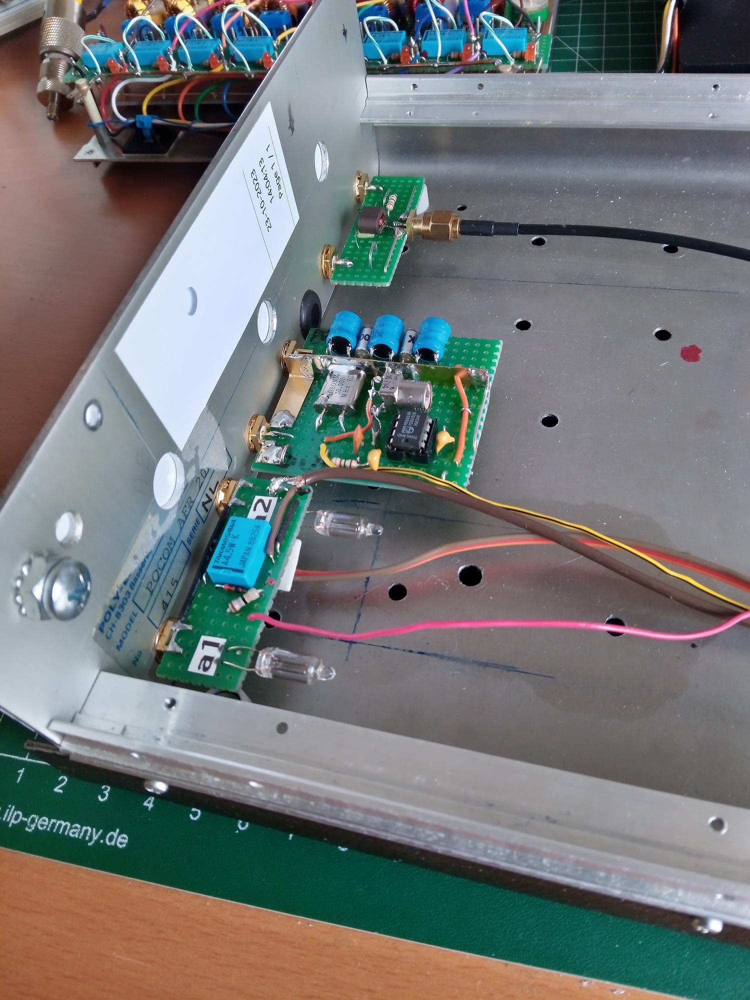

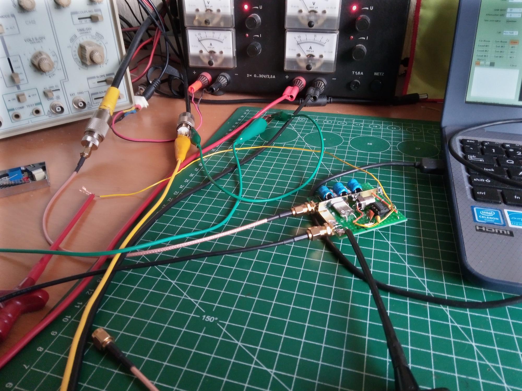

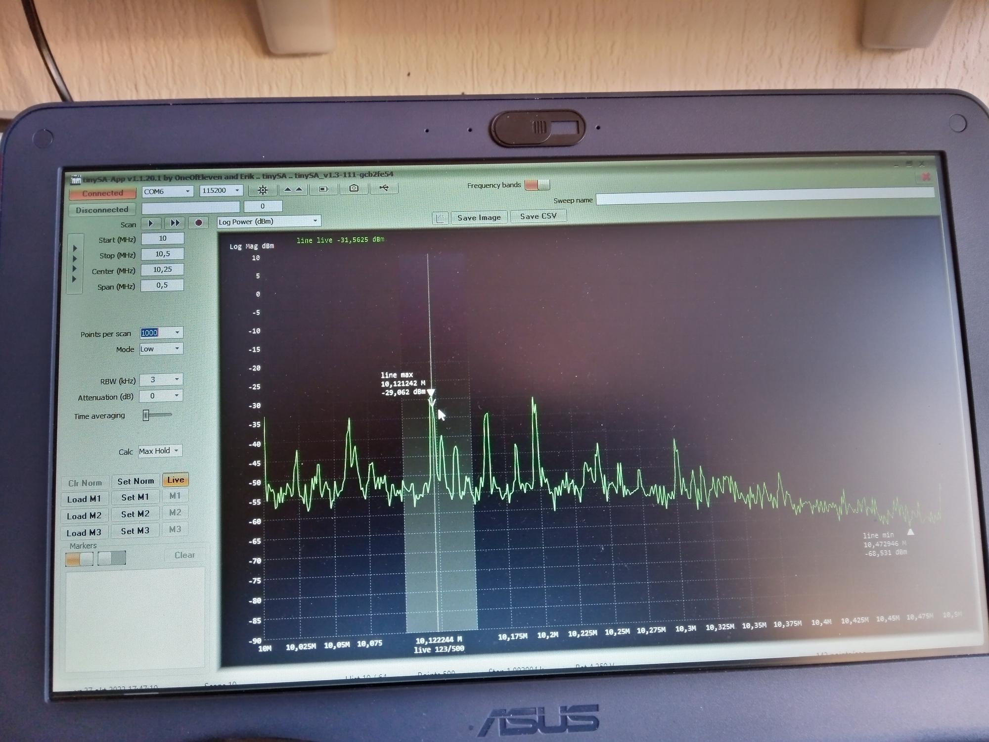

Afgelopen week de VLF converter gemaakt en getest.Ik had er eerst niet veel fiducie in want ik zag maar een paar kleine heuveltjes op de SA maar na wat andere instellingen en het trimmen van het Toko spoeltje op de uitgang zag ik de pieken al groter worden.

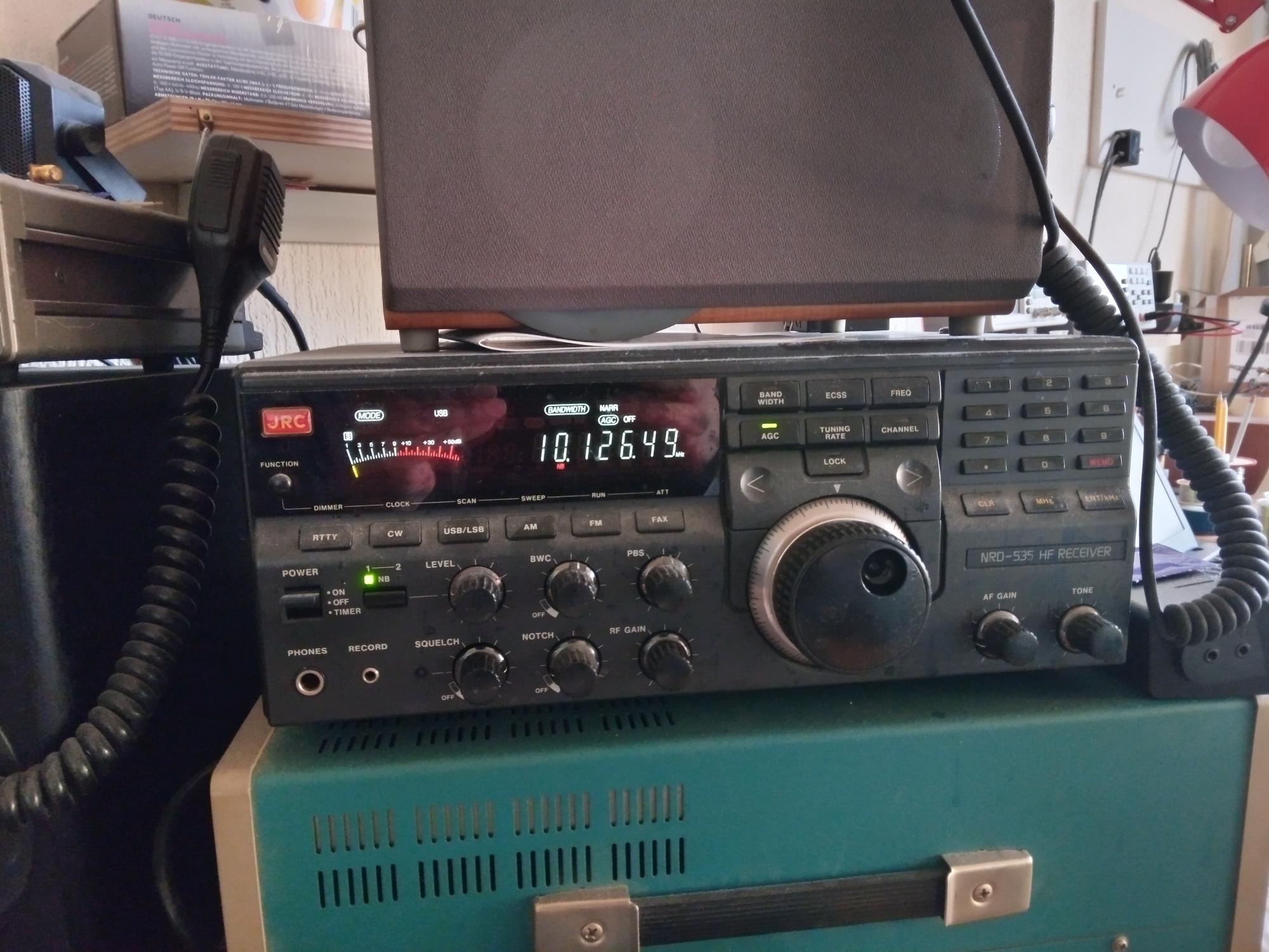

De uitgang van de converter op de NRD-535 aangesloten en de stations kwamen kwamen keihard binnen dus de converter werkt uitstekend.Helaas de S-Meter van mijn ontvanger werkt niet meer en ook kan ik de AGC niet meer aan of uit zetten.Dat moet ik binnenkort toch eens nakijken,die ontvanger heeft wel meer niet werkende knopjes de laatste tijd.Wordt vervolgd..

Hoi Henk,ik heb er verder niet aan gemeten,ook niet gekeken naar de spiegel(s),op b.v. 10 -9 MHz.Bij de meting met de SA had ik de antenne even houtje touwtje met krokosnoertjes aan de converter geknoopt(eerste foto hierboven) klem naast de laptop, dus een enorme ratelstoring tussen de stations.Dat is ook te zien op het plaatje hieronder.De marker staat hier op BBC 4 (10)198 KHz,de piek links op ± (10)145 KHz is het Duitse (rtty) weerstation DDH47.Ik zal binnenkort even een "schoon" plaatje laten zien.

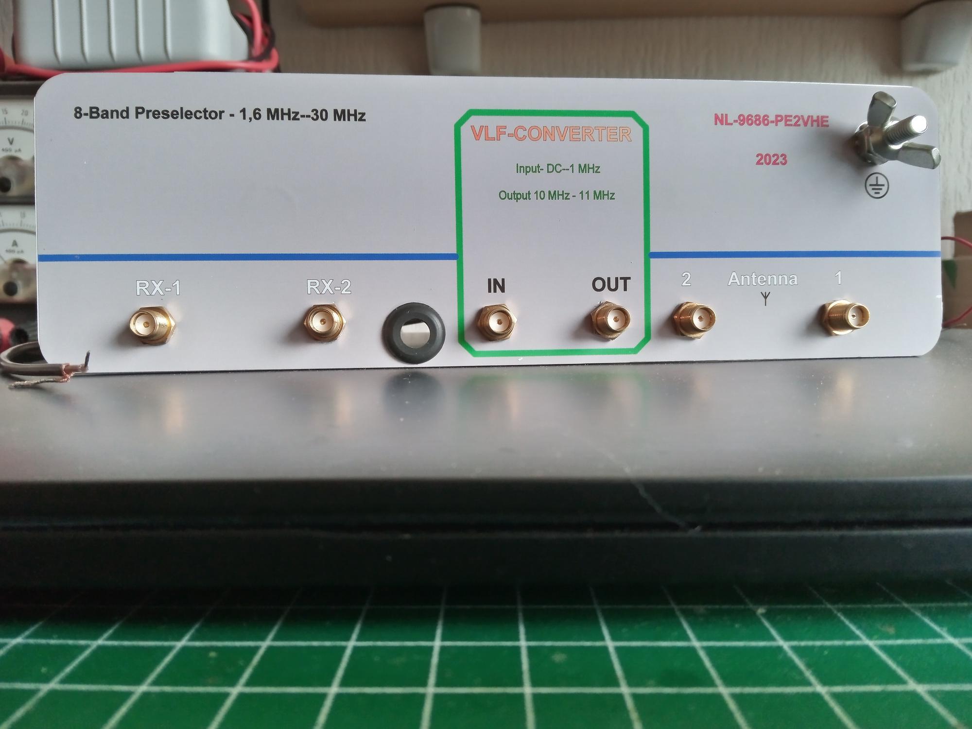

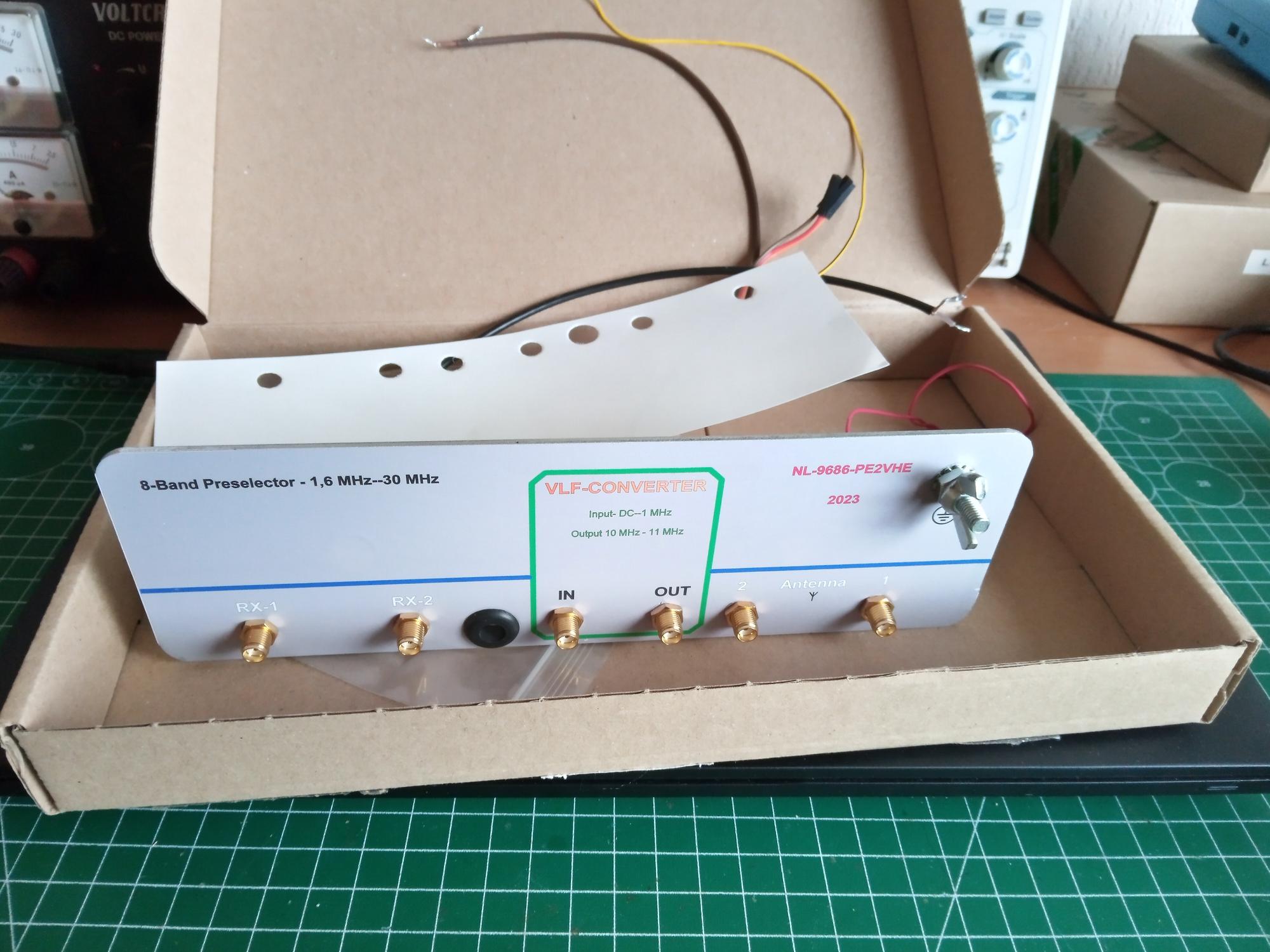

Edit\ Om de sticker in 1 x recht op het geboorde plaatje te plakken viel nog vies tegen.(iets met glad ijs en een aap en nog wat

Voor de gaten heb ik diverse standaard ponsen maar ook ponsen laten maken voor B&C en DB 9 enz....
Maar jou front is niet verkeert, waar dient de tule voor ?
Henk.
Dat gat met de tule is voor de voeding.Dat gat zat al in het kastje en is een 'tamelijk' fors gat
maar uit het zicht.

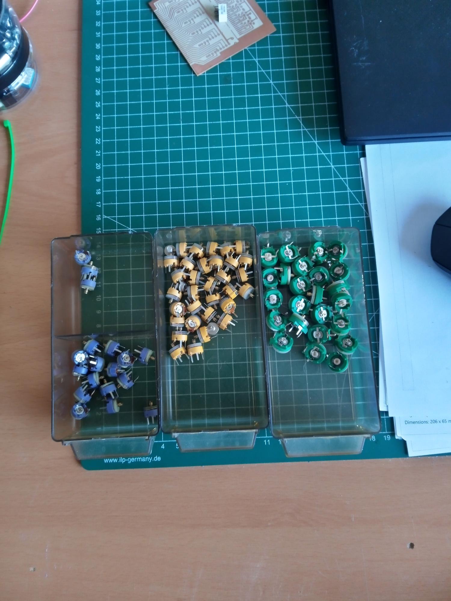

Hey rob007,ik heb ooit 3 weckpotten vol met trimmers(nieuw) gekregen en vroeger altijd alle radiobeurzen afgestruind en goed opgelet
Maar in die 8 filterbanken van deze preselector zitten 24 trimmers,dat is een flinke hap uit de (steeds kleiner wordende) voorraad.
Vroegah,iets van 40 jaar geleden op een beurs,werden ze verkocht voor een dubbie per stuk.
Op de foto van links naar rechts:paars 100 pF,geel 65 pF, groen 120 pF

Hoi Henk,ik ben (zoals gewoonlijk) met nog 3 andere dingen bezig maar het komt af.Een mooi voor en achterfrontje indelen,tekenen en boren b.v.daar gaat best wel veel tijd inzitten,iig meer tijd dan dat ik ingeschat had.
