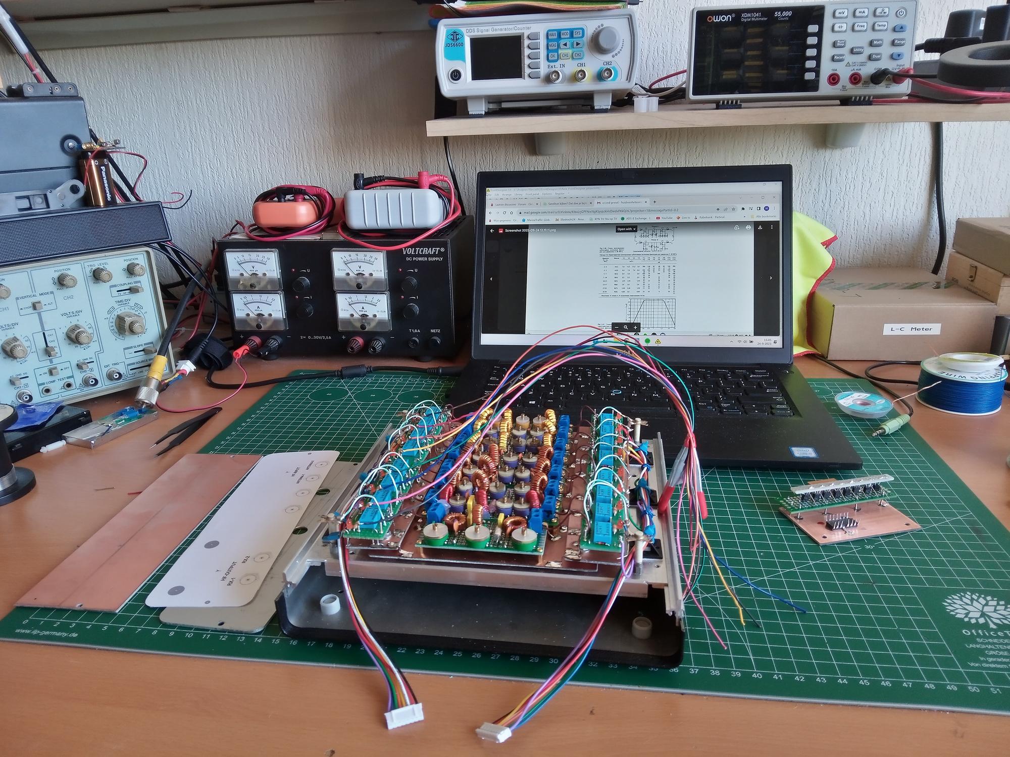

Hoi Henk,afregelen van de filters is de laatste stap voordat het kastje dicht gaat.Dat kan nog wel even duren,zeker met dit weer en temperaturen.
Ik had wat bekabelde connectors gekocht maar nu blijkt dat dit een andere steek/raster is dan mijn gaatjesprint,dus eerst maar een verloopje gemaakt.
Proefprintje met de 4017 en de 8 x BC547 voor de relaissturing op een stukje print geseuterd en 8 lelijke gele leds* uit de junkbox gevist.Alles getest en werkend.Alles weer losgekoppeld en nu ga ik de "nette"versie maken die achter de frontplaat geschroefd kan worden.

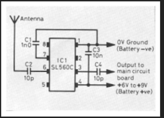

Gisteren de antenneschakelaar gemaakt.Ik wou eerst voor alle in en uitgangen 50 Ω BNC gebruiken maar ik heb te weinig ruimte tussen de bodem van het kastje en de montageplaat waar de filters op gemonteerd zijn.Met SMA heb ik meer ruimte en daar kan ik ook een stukje printplaat aan solderen voor het relais.
Over de weerstand van 18 Ω valt 0,5 Volt zodat het relais keurig 4,5 Volt krijgt.In rust is het relais met antenne 1 verbonden en actief met antenne 2.
Morgen eens kijken wat de RF-amp SL560C doet met 5 Volt i.p.v. 6 Volt.

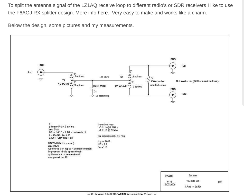

Ik zie hier al een splitter die een pak minder verlies heeft.
https://www.pa1m.nl/f6aoj-rx-splitter/
Met 2 x #77 varkensneusjes en een paar R's en een C.Ziet er goed uit.

Op 16 oktober 2023 00:09:14 schreef Hubie:
Bij deze splitter was je het niet met 50Ω afsluiten waarschijnlijk niet eens opgevallen.
Door de 100Ω weerstand die over de 2 uitgangen staat bedoel je?
