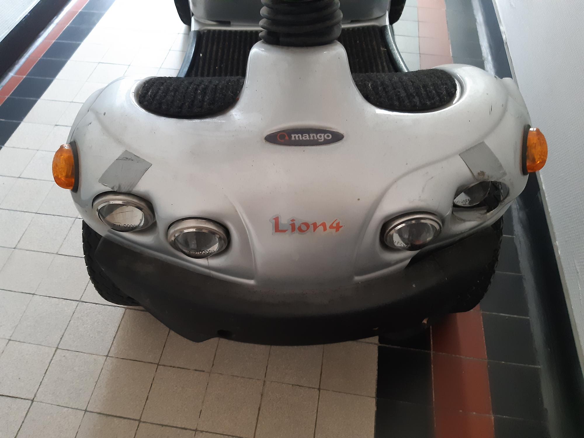

Het gaat om een scootmobiel van merk freerider. Type is mij niet helemaal duidelijk, er staat op lion4 maar ook mango. Maar volgens mij was/is mango een groot bedrijf in scootmobielen en aanverwanten. Maar de website die op de scootmobiel staat is uit de lucht maar lijkt erop dat het veranderd is naar https://www.mangomobility.nl
(Waarom je dan niet je oude websitenaam blijft behouden voor paar euro per jaar vindt ik vreemd maar dit ter zijde)
Vermoed dat type lion4 is maar ik kom dit model in verschillende varianten en nog steeds te koop tegen dus dat is beetje verwarrend.

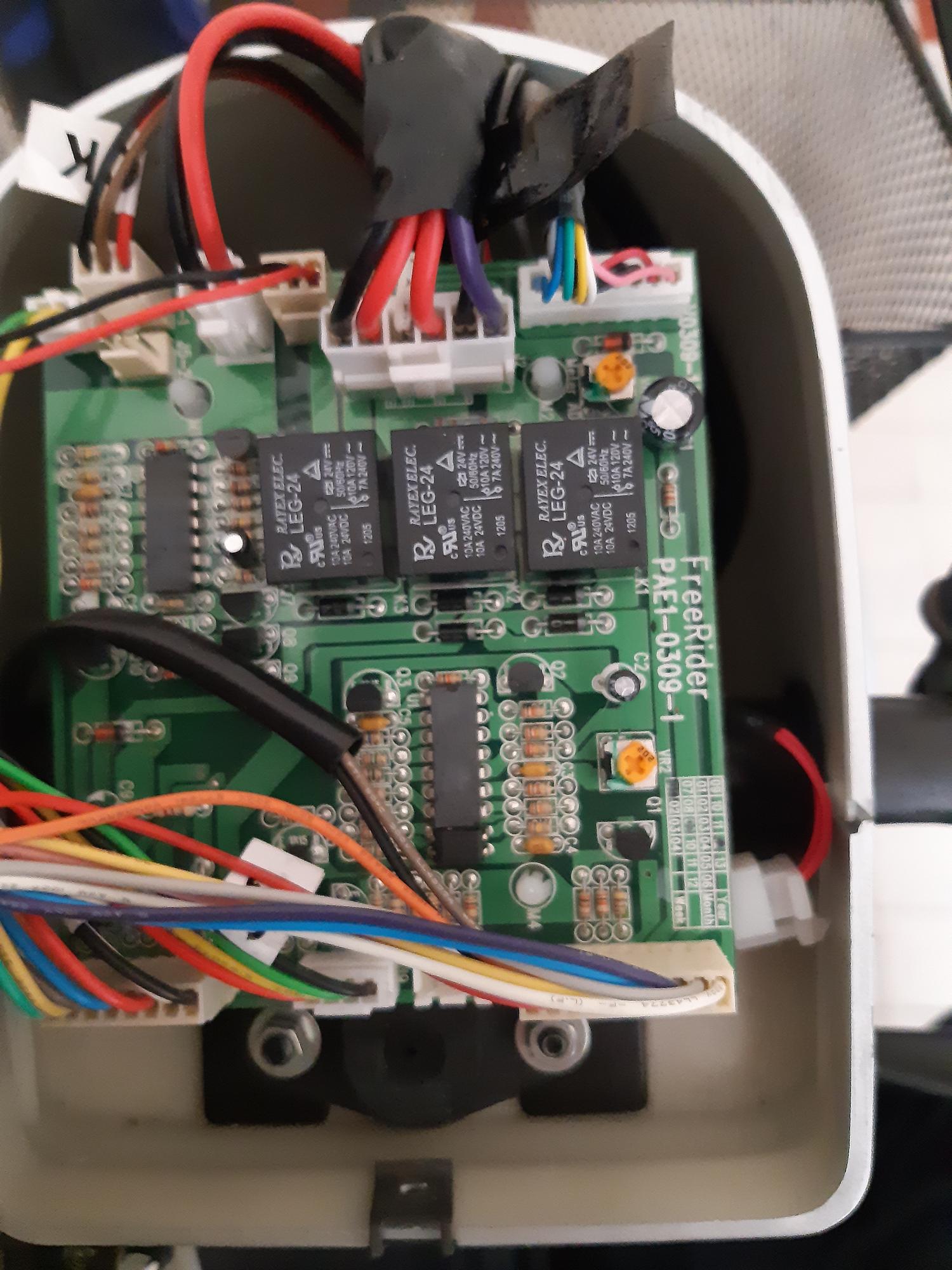

Ik heb de controller ook even bekeken en gelukkig is dat kastje open met een schroefje. De pcb vermeldt Freerider PAE1-0309-1 en vd309-1 Gemaakt in 09-2013. aangezien er een potmeter inzit die de snelheid zou moeten regelen ben ik daar als eerste gaan meten. Ik heb gemeten aan de potmeter en kom uit op de waarde 0 tot 27ohm. Dat lijkt me een vreemde waarde of een mogelijke meetfout van mijn simpele dmm die ik alleen bij had gisteren. Maar er zijn geen schema's te vinden hiervan. De ic's zijn afgeschuurd en op de potmeter zelf kon ik ook niets zien qua waarde.
Zoek ik op dit nummer van de pcb zie ik nieuwe controller pcb's op aliexpress. En ik kwam een parts manual tegen van de cityranger 8. Ik vermoed dat in de basis er veel overeenkomsten zijn tussen enkele modellen zoals de aansturing. Daarin staat gelukkig wel de waarde van potmeter namelijk 20k. Feit dat het los leverbaar is lijkt me het wel mogelijk dat deze vaker defect kunnen gaan. En potmeters zijn natuurlijk van nature wel slijtagegevoelig.

Dat zijn dus gewoon loodaccu’s (AGM), en lion slaat op ‘leeuw’, niet op de accu. Was ik bijna ingetrapt.

Nee, lion4 staat op de voorkant van de scootmobiel, niet op de accu's ;)

De snelheid wordt ingesteld met de potmeter. Dus dat is ook een potentiele kandidaat, zeker omdat die dingen gewoon slijten. Maar gashendel die misschien niet goed werkt is er ook eentje.

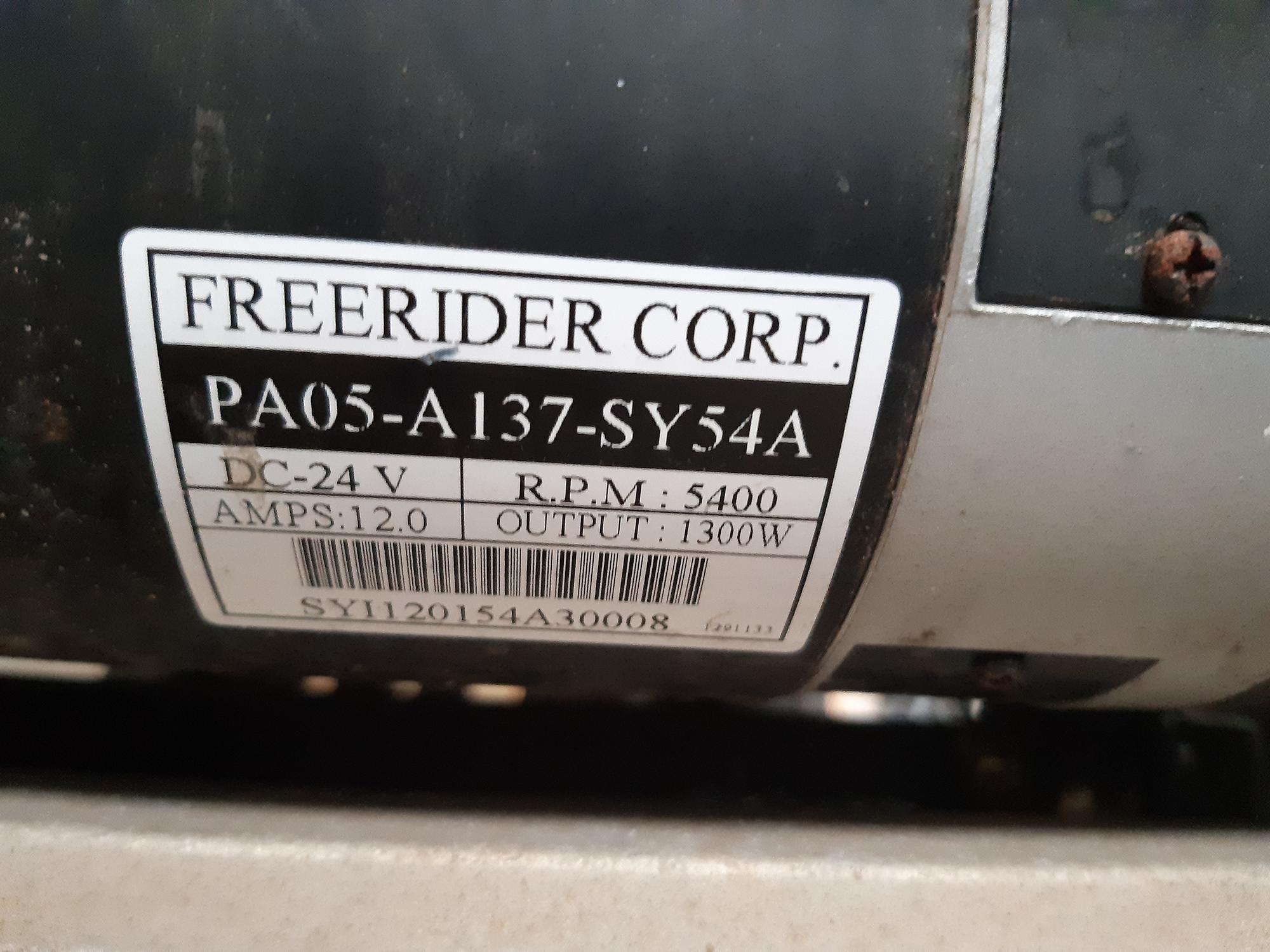

motor is een china ding, 24V 12A en toch 1300W vermogen :P

Potmeter-meting: was dat in-circuit? Dat geeft dan waarschijnlijk de afwijking.
