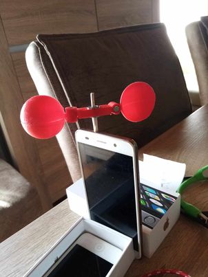

Ik zou een windmeter willen programmeren in mijn smartphone met het programma Mit app inventor , is een programma om apps te maken met een smartphone
Zoals je ziet gebruik ik 2 magneten en dat is het , verder geen elektronica ,ik zou ook de inwendige sensoren in de smartphone gebruiken zoals de magnetische sensor , alleen weet ik niet hoe te beginnen , zou er iemand mij eventueel kunnen helpen

Met een Doppler meting tussen speaker en microfoon van je mobieltje kan je in principe de windsnelheid meten.
Dan kan je zonder dat ingewikkelde wapperdraaiding, maar je moet wel met je mobieltje naar de waaiplek.

Ik denk dat het meten van windsnelheid simpeler is, gestures meten lijkt me veel ingewikkelder. Wellicht kan je de basistechniek uit de software peuteren.
De toon waar je mee meet hoeft volgens mij niet ultrasound te zijn, het is simpelweg(?) een kwestie van faseverschuiving meten.
Je zou misschien de kompassensor kunnen uitlezen. Die ziet de magneetjes wel langskomen.
Het 'gelijkveld' filter zou je wegfilteren; wat resteert (de snellere, regelmatige wisselingen) is de frequentie waarmee de magneetjes langskomen.
