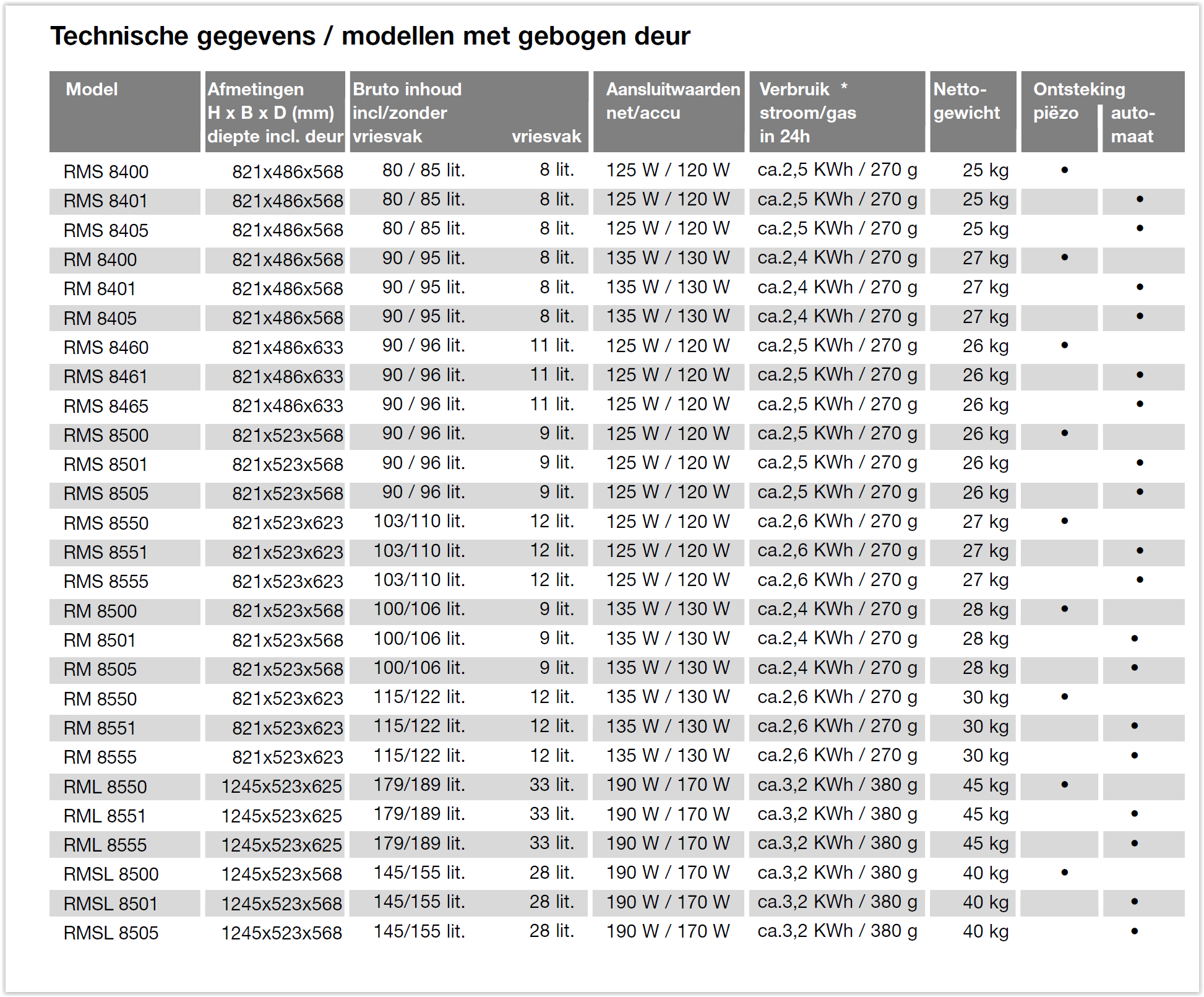

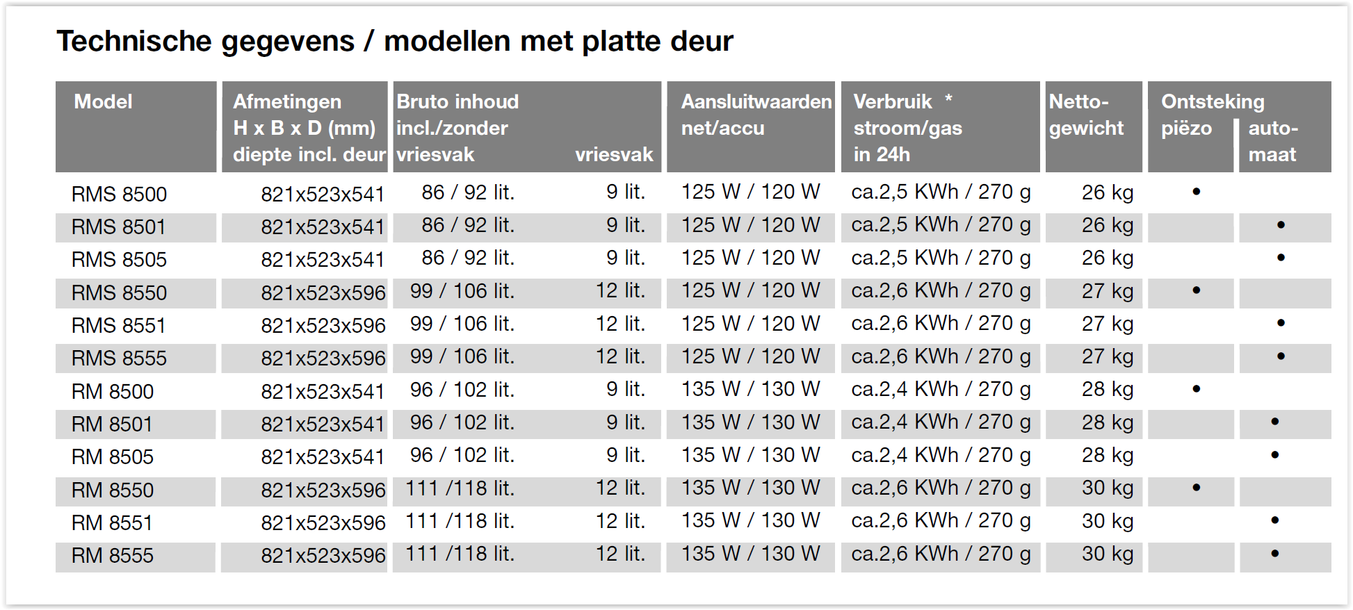

Absorptiekoelkast is meestal 125 à 190W 230V~ of 120 à 170W 12V =. Bij mij geen ventilator 's nachts. Die kan hier ook het probleem naar voor halen. Die trekt 's nachts heel vochtige lucht naar de koelkast (dauwtemperatuur ligt momenteel rond 18°C). Daar is waarschijnlijk een isolatieprobleem. Nieuwe verwarming er in (zijn gewoon te koop) en geen risico's nemen.

De kampeerkoelboxen die ik heb gebruiken 8 ampère bij 12 volt en zijn dus ongeveer 100 Watt. Ik kan me voorstellen dat een koelkast zoals die van de TS iets meer gebruikt. In die zin denk ik dat buckfast_beekeeper redelijk goed kan zitten met zijn schatting van 120 watt.

De opgegeven waardes komen uit de Dometic handleiding van de RM8xxx en RMS8xxx reeks.
