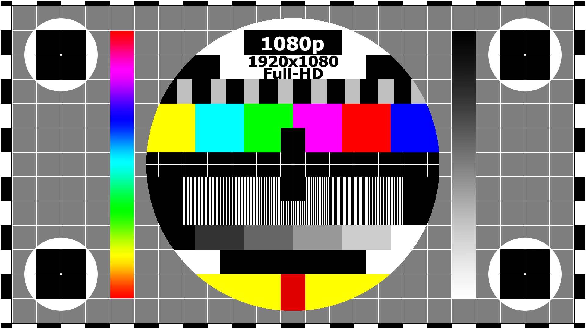

Is een stationair testbeeld wel goed scherp?

Sluit je computer display eens aan op de HDMI uitgang van de decoder en vergelijk het beeld met dat hoe het er op de TV uitzag. Zijn ze beide even slecht dan ligt het niet aan de TV.

Je hebt die testbeelden niet eens nodig, als je een LG TV aanzet zonder ingang aangesloten toont hij automatisch scherpe 4K beelden na enige tijd!
Zijn die ook onscherp? Dan is je TV niet goed meer en moet hersteld worden.
