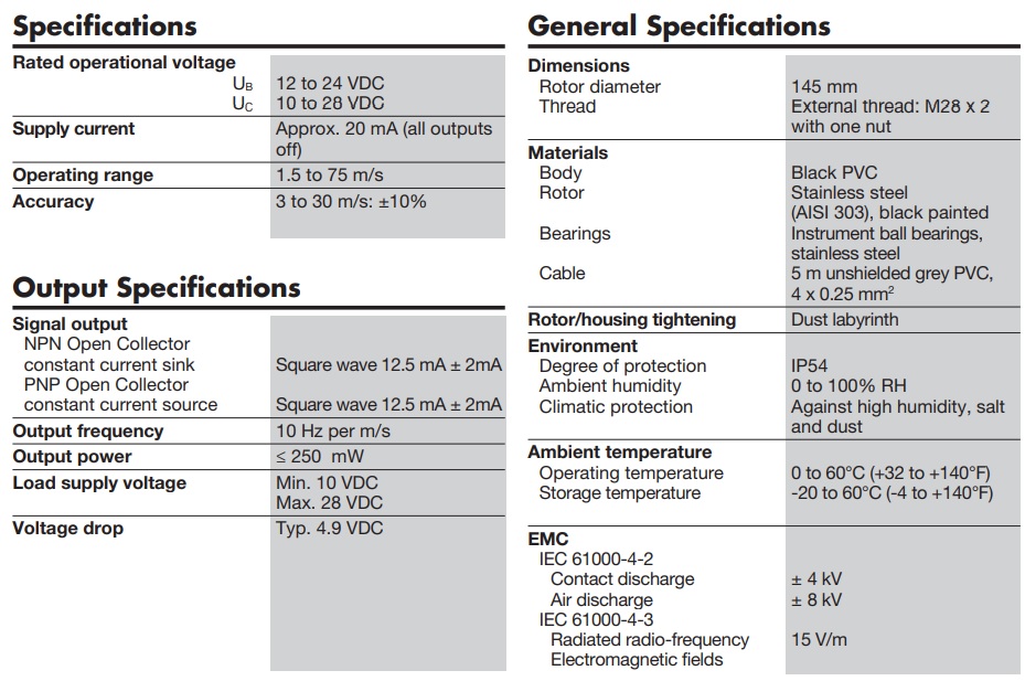

ik heb een vraag betreffende de Logo icm windmeter.
De logo is het laatste model en dit is de windmeter https://www.gavazziautomation.com/images/PIM/DATASHEET/ENG/DWS-V-DBC05…
De windmeter heeft PNP of NPN uitgang, hz per m/s.
Bedoeling is om een uitgang te activeren wanneer de wind hoger is dan ingestelde waarde en bepaalde tijdspanne.
Dakventilatie moet dichtgaan bij teveel wind, maar mag ook niet staan klapperen bij een windvlaagje.
De gewone IO is me al gelukt, maar ben aan het sukkelen met de wind...
Het werkgebied ligt tussen de 1.5 en 75m/s, je puls is 10Hz per m/s.
De max frequentie is dus 75m/s X 10Hz = 750Hz
Hysterese in bouwen om het klapperen tegen te gaan, de rest lijkt mij niet moeilijk.
Ik heb geen Logo-Soft hier, dus kan geen voorbeeld maken voor je.
Je moet uiteraard wel een ingang hebben die de max 750Hz bij kan houden.
De ingang van de Logo is max 5khz.

Je moet de NPN aansluiting gebruiken.
Je moet een LOGO hebben die alleen voor gelijkspanning is, dus geen AC variant
Je moet een snelle ingang van je LOGO gebruiken. (I3 t/m I6)
Een snelle ingang werkt alleen op een teller of of een drempelwaardeschakelaar.

Je moet de PNP output hebben. Toeternietoe heeft een kleine typo gemaakt
Toeternietoe
Dubbelge´soleerd
Op 20 september 2023 22:53:32 schreef GJ_:
Yep. Bedankt voor je correctie.
