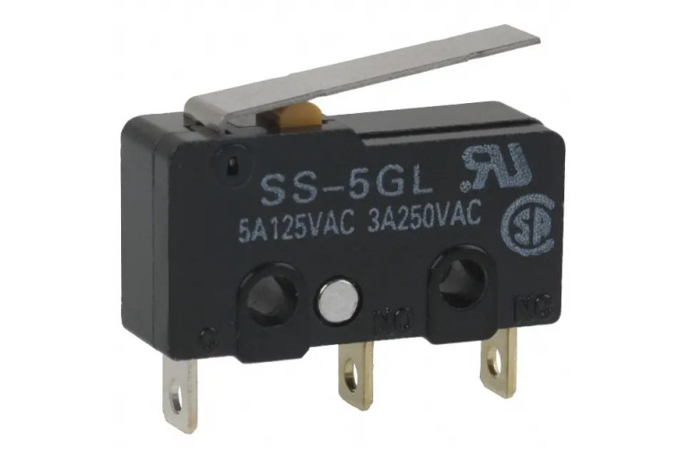

Ooit in de tijd van de homecomputers wilde ik graag een joystick hebben om een pacman en spaceinvaders te kunnen spelen. Yoysticks waren toen erg duur. Dus werd het zelfmaken. Als schakelaar had ik toen het idee om daar reedcontacten voor te gebruiken. Die vond ik erg mooi en hadden geen last van oxidatie.
Op zich werkte het wel maar een spel Kon je er niet mee spelen. Het schakelmoment en positie was veel te onbetrouwbaar. Het was maar net hoe snel je de magneet naar je switch toe bewoog. Later hab ik die reedcontacten vervangen door een gewone microswitch. Dat werkte veel beter.
Reedcontact:
Microswitch:
En zo heb je dan wat afgeknoeid en geleerd in je jonge jaren.

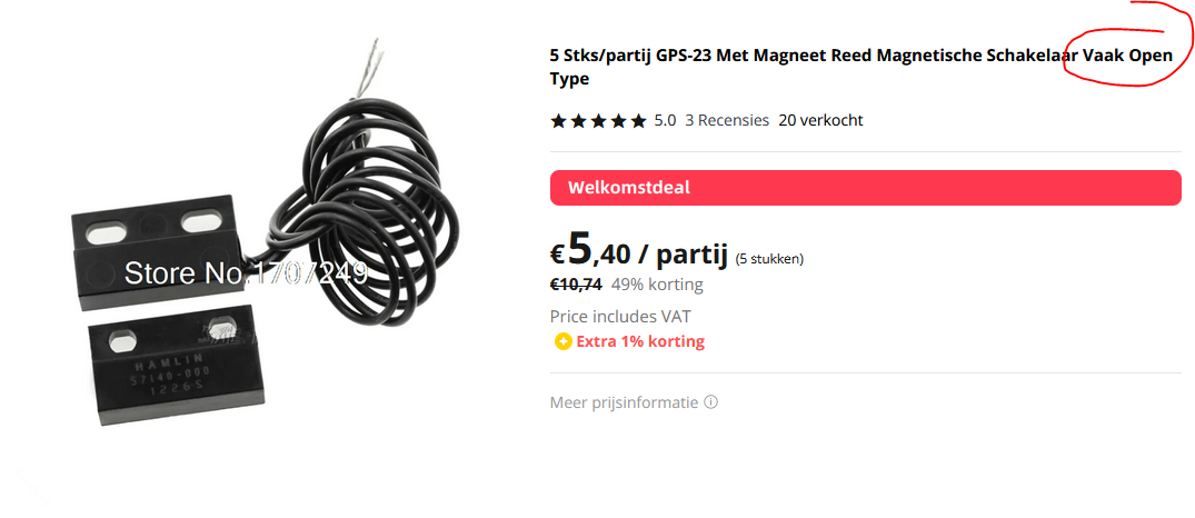

NB Ik vond net op AliExpress ook een geweldige beschrijving bij een reed-schakelaar:
Link: https://nl.aliexpress.com/item/32913213095.html
"Vaak open", dat zullen die dingen van Revado zijn geweest...
