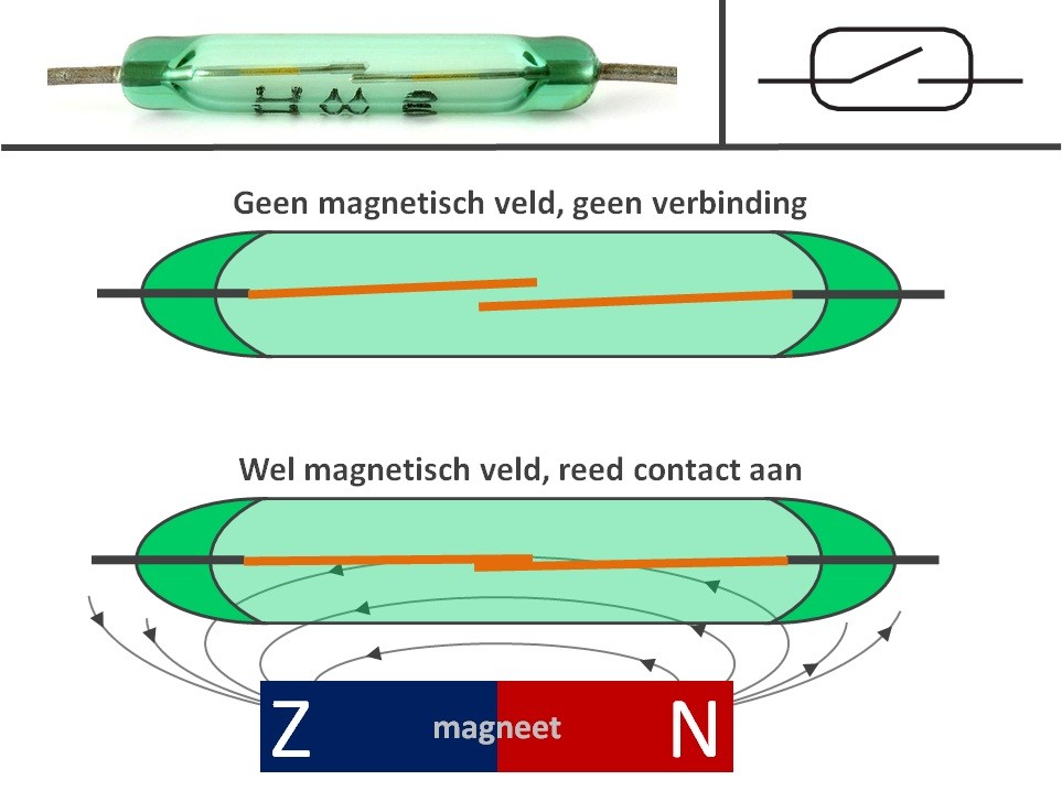

Wat ik wil is: magneet er voor > schakelaar open. Magneet er van weg schakelaar dicht.

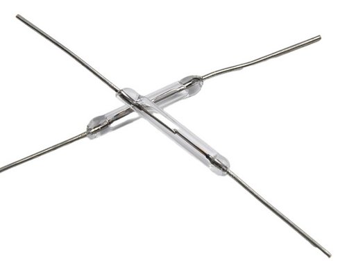

Reedcontacten normaal gesloten ken ik niet. De meeste zijn normaal open.
Maar ze bestaan ook met wisselcontact, daar zal je even naar moeten zoeken.
Op 21 september 2023 13:10:50 schreef vergeten:
NC = zonder een magneet ervoor een gesloten contact.
Precies.
NC = onbekrachtigd (door magneet) gesloten.

Volgens mij kan je niet zomaar een NC reed relais maken omdat de weldlijnen horizontaal door de contacten lopen, de contacten zelf magnetiseren en naar elkaar toe trekken. Er is geen mechanisme dat ik ken dat met zo een zelfde veld een afstotend effect kan genereren. Heel misschien met voorgemagnetiseerde contacten, maar dan moet je maar hopen dat dit over tijd blijft werken.
De wisselcontacten die KlaasZ noemt bestaan inderdaad, die heb ik wel gezien maar die zijn wel aanzienlijk minder allerdaags, dus reken op een hogere prijs en wellicht geen beschikbaarheid op AliExpress. TME heeft ze wel: link. Die losse glazen buisjes zijn wel 10x goedkoper, maar daar heb ik nooit een NC variant van gezien.
NB De wisselcontact variant is er wel, maar kost bijna €3:

Hier staat er een met een NC contact https://www.conrad.nl/nl/p/pic-ms-216-7-2-0500-reedcontact-1x-nc-175-v…

Nee, jij wil volgens de startpost een reedcontact hebben wat gesloten is in rust en dat is een normaal gesloten (NC) contact. NC staat voor normally closed. Abnormaal gesloten (open) is met uitwendige invloed van een magneet.

En dan kijk ik zelf eens op AE, en kijk eens wat ik vind voor €5,50:
Bron: 10pcs N/O N/C SPDT Reed Magnetic Switch Switches Replacement 2.5X14MM RI-90

Ja ik vergis me steeds met die magneet er voor of niet. Sorry mijn fout maar ik snap het nu wel. Steeds bekijken in rust zonder bekrachtiging.
Dus NC nodig.

. Ik moet gewoon onthouden dat NO of NC steeds onbekrachtigd ( in rust positie ) is en dus zonder magneet in de buurt.
