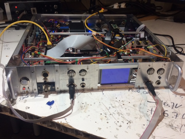

Na lang werken aan dit project, doet deze programmer het. In de behuizing zit een RPI4 en 2 USB hubs van sitecom. Hieraan totaal 6 USB programmers voor SPI/AVR
Verder telt deze behuizing nog 3 logische switch boards, om te kiezen welke programmer en te switchen van CHANNEL1 en CHANNEL2
Op basis van een 4066 logisch IC.
Dus als u goed op de foto IMG_1428 kwijt, ziet u 2 flat cables voor CH1 en CH2, links en rechts naast het TFT display.
Draaiend van een oude 12V laptop adapter.
Dit systeem word gestuurd door een terminal app in freepascal 3.3.1 samen met een delphi 10 client applicatie.

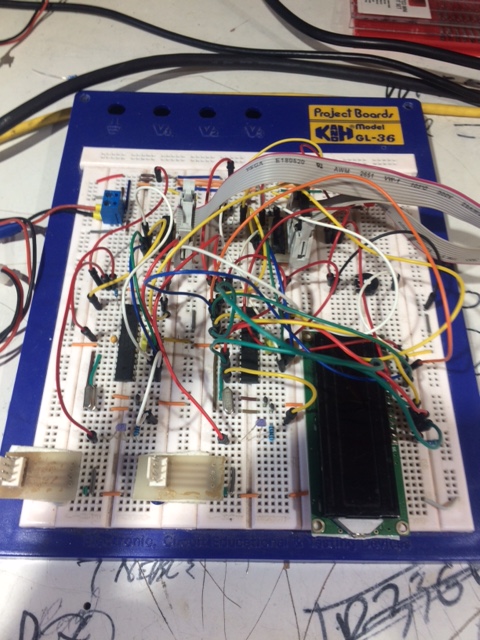

breadboardje:
Dit is een foto van mijn breadboardje, met links en rechts een ATMEGA328P
Ze hangen aan elkaar met 2 stuks 10K, met de SDA en de SCl

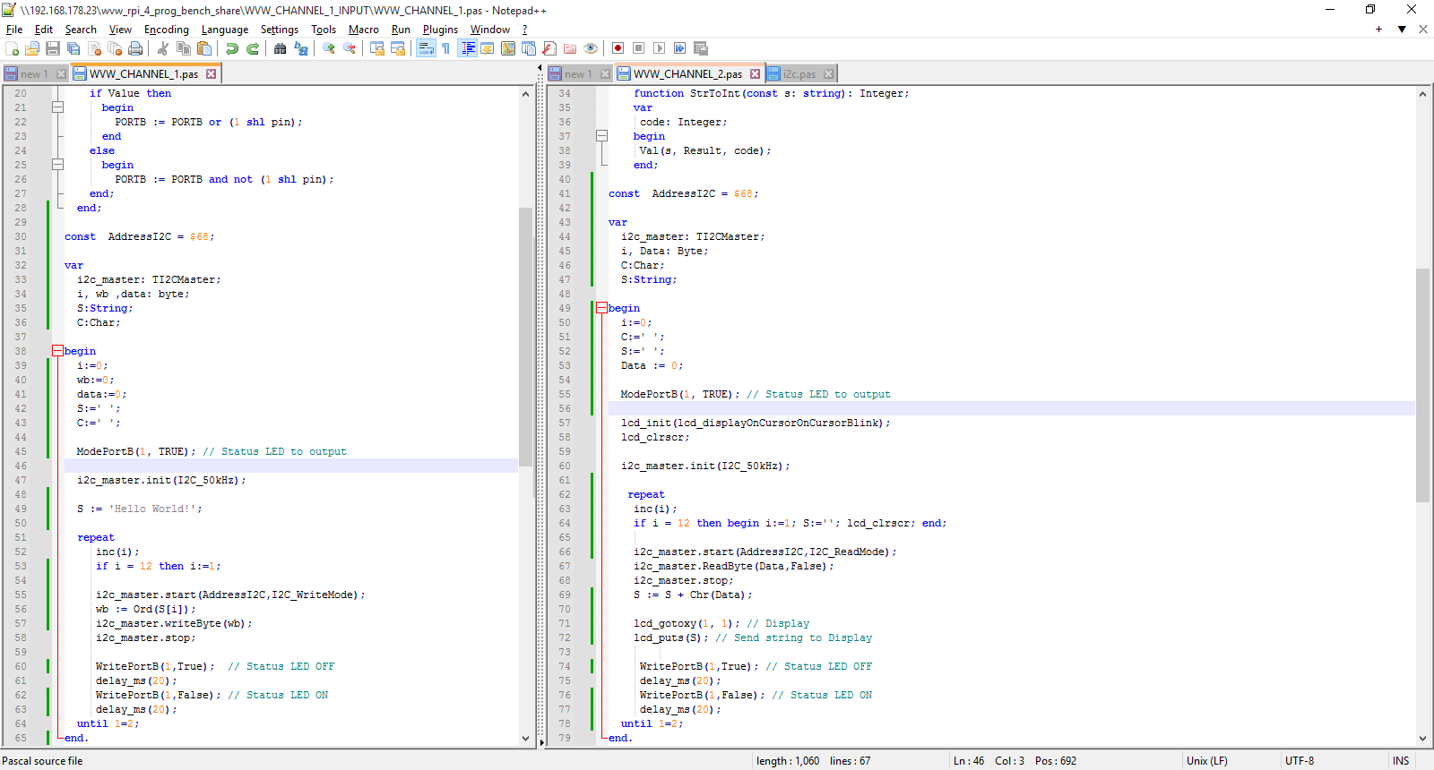

Code in notepad++ links en rechts:
De code van de I2C UNIT:

Freepascal CODE voor linker channel:

Freepascal CODE voor rechter channel:
