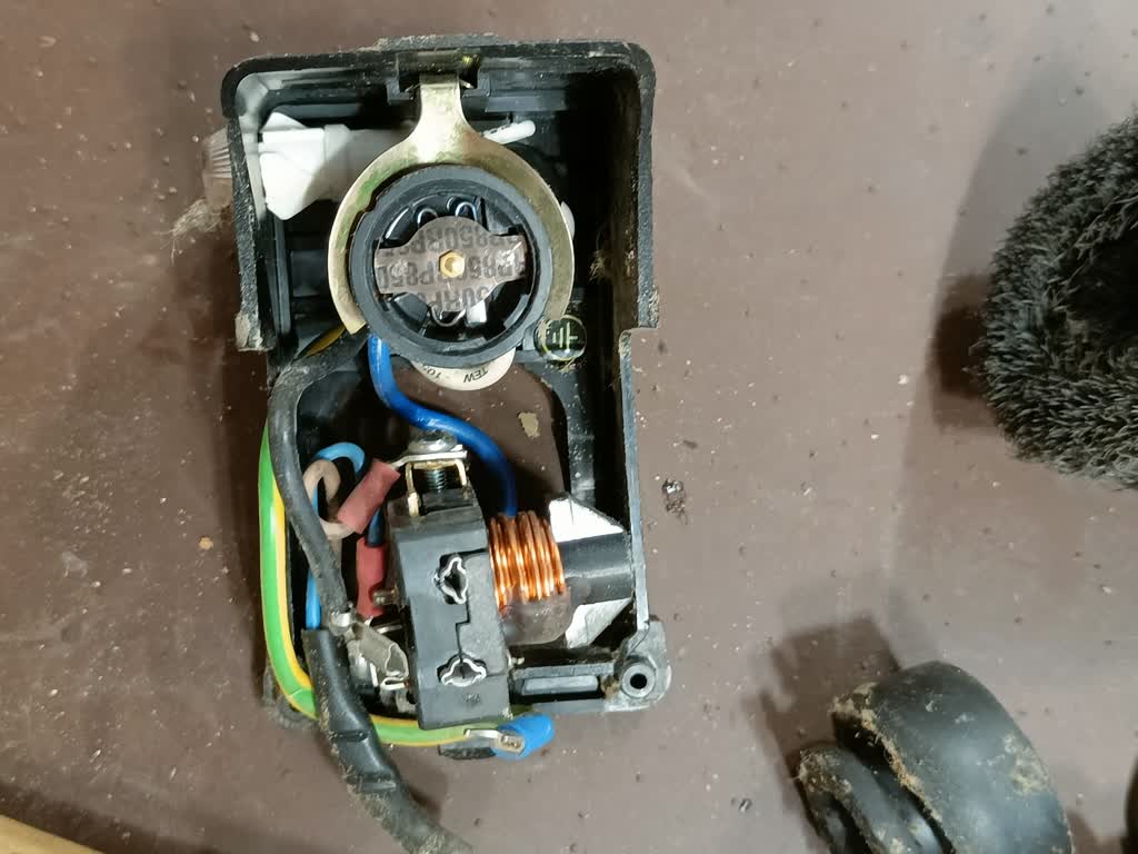

Heb je een paar foto's?
Dat zegt meer, zal we een danfoss of iets dergelijks op zitten.
Zal vast wel een universeel relais in kunnen.
En startrelais EN condensator kapot? Weet je dat wel zeker?

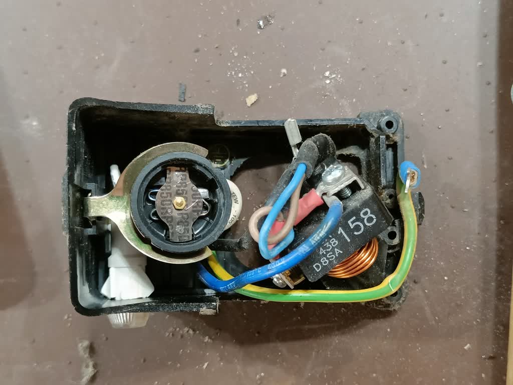

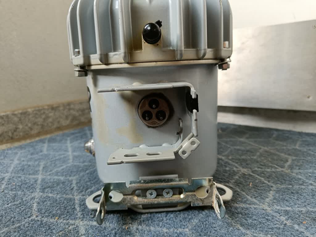

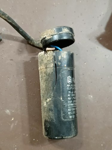

Hierbij de foto's. Ik heb de compressor van de tank gehaald teneinde hem grondig kuisen te kunnen. Ding is al bijna 30 jaar oud, en een goede service misstaat allicht niet.
De condensator is gespleten en uitgelopen, en uit het startrelais kwam alleen nog magische rook.
De startwinding en hoofdwinding meten goed, en de compressor draait ook vrij rond.

de startcondensator 70uf 450V kun je gewoon bij vele bedrijven kopen. bijvoorbeeld https://www.amazon.nl/capacitor-startcondensator-motorloopcondensator-…
Het is nog een ouderwetse met een echt startrelais.
Is die klixon niet kapot?
Daar zit een "gloeidraad " in die de klixon uitschakelt bij overbelasting.
Met die ontplofte condensator zal de motor flink stroom hebben getrokken en is die klixon eindeloos uit en aan gegaan.
Die klixon is er nog wel te vinden.
Eerst een andere condensator kopen en die klixon meten, die moet heel laagohmig zijn.
Dat relais zal het nog wel doen verwacht ik.
Hier is er een voor 2 tientjes.
Die 450 volt is ook wat meer voor de huidige netspanning...

Vandaag de nieuwe condensator binnen gekregen.
De clixon mat nog goed.
Van een reserve compressor het relais overgezet, en hij loopt er perfect. Ik heb een nieuw relais besteld, het oude rook erg verbrand.
