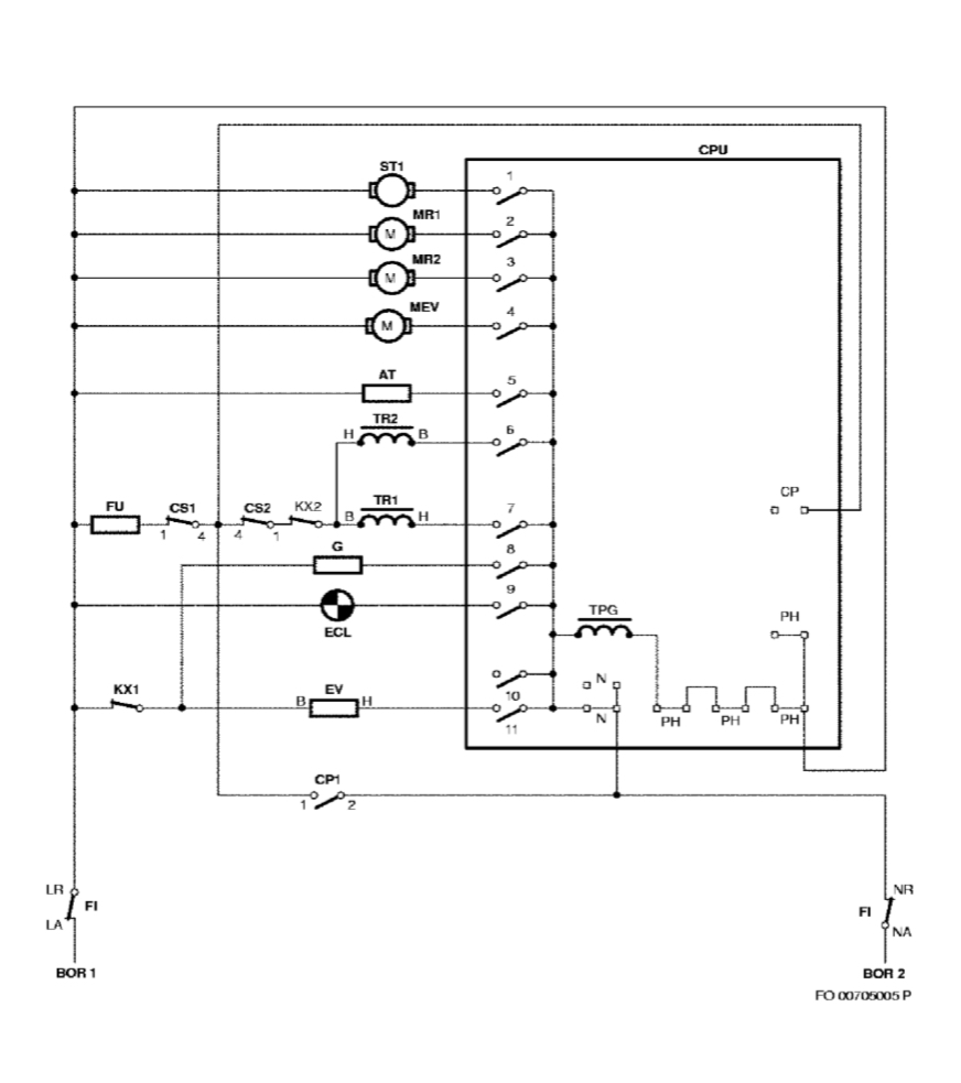

De fm38x heeft verschillende uitvoeringen. Ik heb mss een schema. Deze heeft 2 transformatoren.

Volgens hetschema zit de koevoetbeveiliging achter de glaszekering dus mss deze even eruit halen
Als hetbv een trafo of secundaire ve trafo zou zijn dan komt de sluiting pas na het starten ve functie. Dus eerst je verhaal duidelijk krijgen.
De verwarmingselementen en pereferie zijn niet dubbelpolig onderbroken. Ligt er 1 tegen de aarding dan kan dat ook sluiting geven als er geen diff of een defecte diff is.

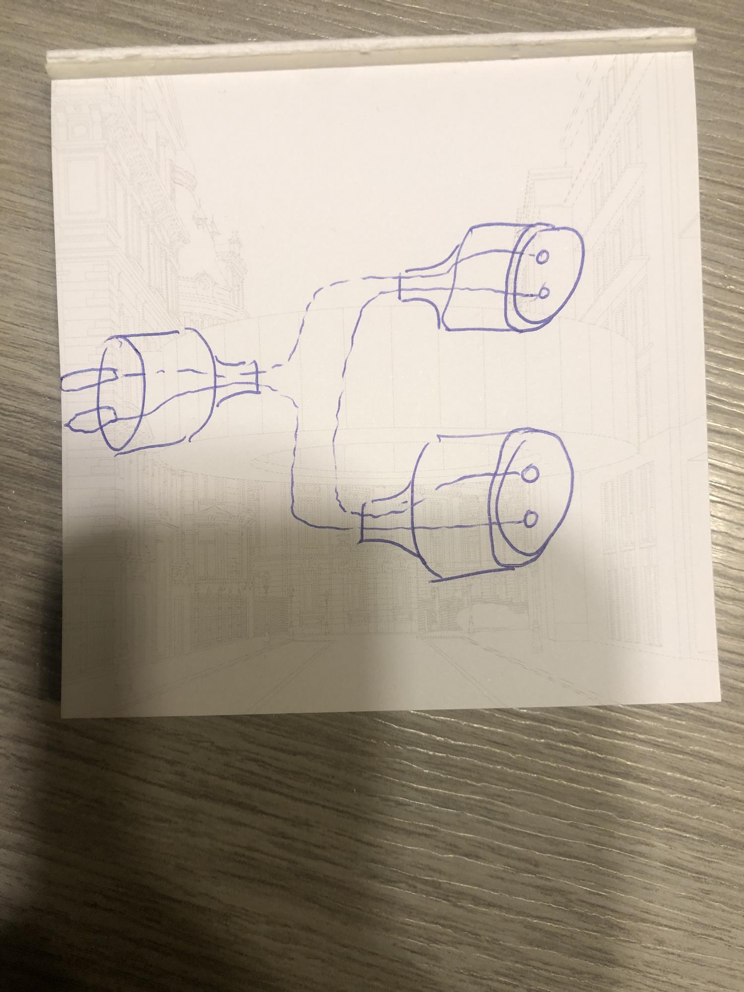

Maak zelf een stuk verlengkabel. Zet er 2 vrouwelijke stekkers aan. Draden in serie geschakeld
Dus van pen 1 vd mannelijke stekker naar pen 1 van vrouwelijke stekker A. Van pen 2 van vrouwelijke stekker A naar pen 1 van vrouwelijke stekker B. Van pen 2 v vrouwelijke stekker B naar pen 2 van mannelijke stekker. Zal er een krabbeltje v maken en bijvoegen.
Steek in vrouwelijke stekker A een resistieve verbruiker. Bv een verwarmvuur of waterkoker (ingeschakeld uiteraard, en VOL water).
In vrouwelijke stekker B steek je je oven.
!!! Jewerkt nu met spanning erop dus opgelet. Veilig werken. Indien je niet weet waar je meebezig bent kan dit dodelijk zijn!!! Mss eerst even duidelijk stellen: wat zijn je technische skills? Kun je de boel via het aangereikte schema analyseren? Kun je met een meter overweg en interpreteren wat de waarden willen zeggen? Je 245k opmerking wekt twijfel op.

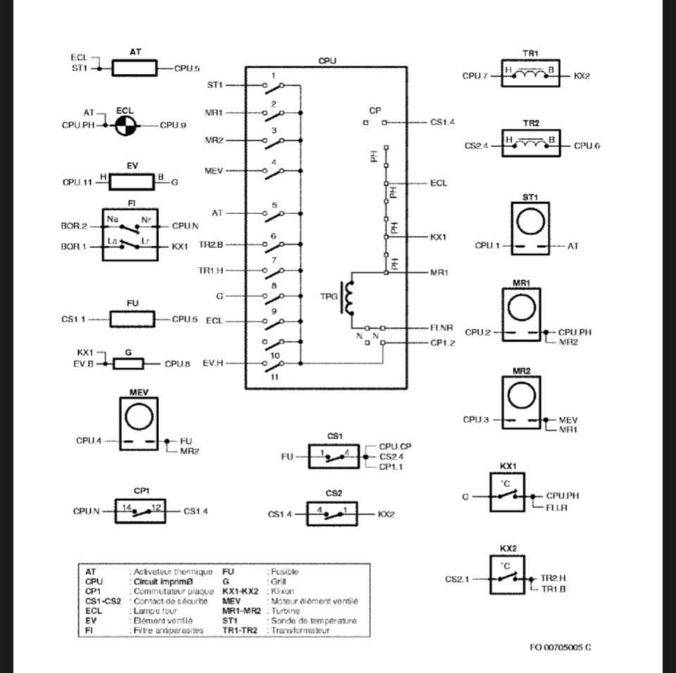

Heb meer info gevonden. Ben je hier meer mee?

Vergelijk je bekabeling met die van het gegeven schema en Zoek de CP1.
