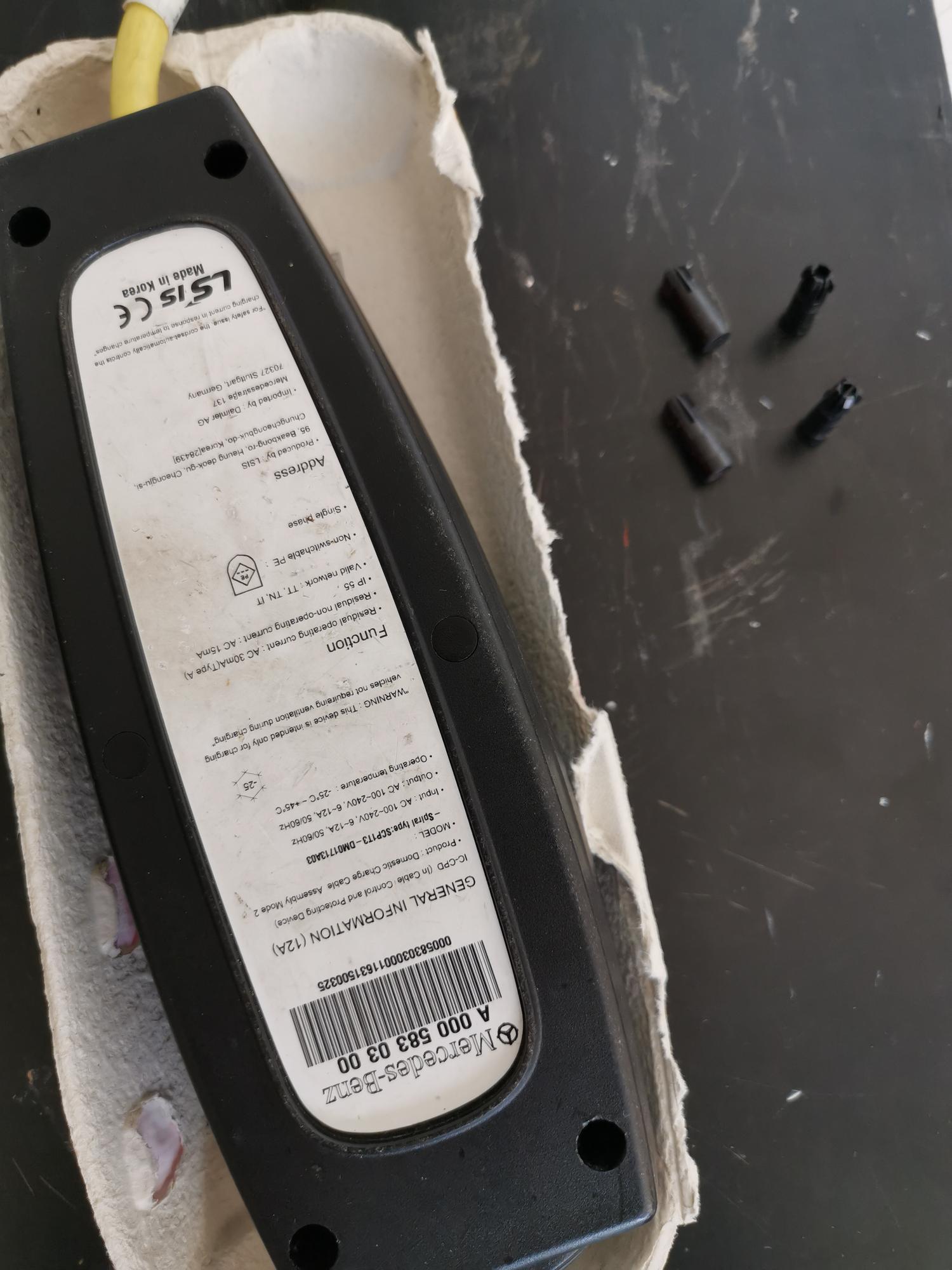

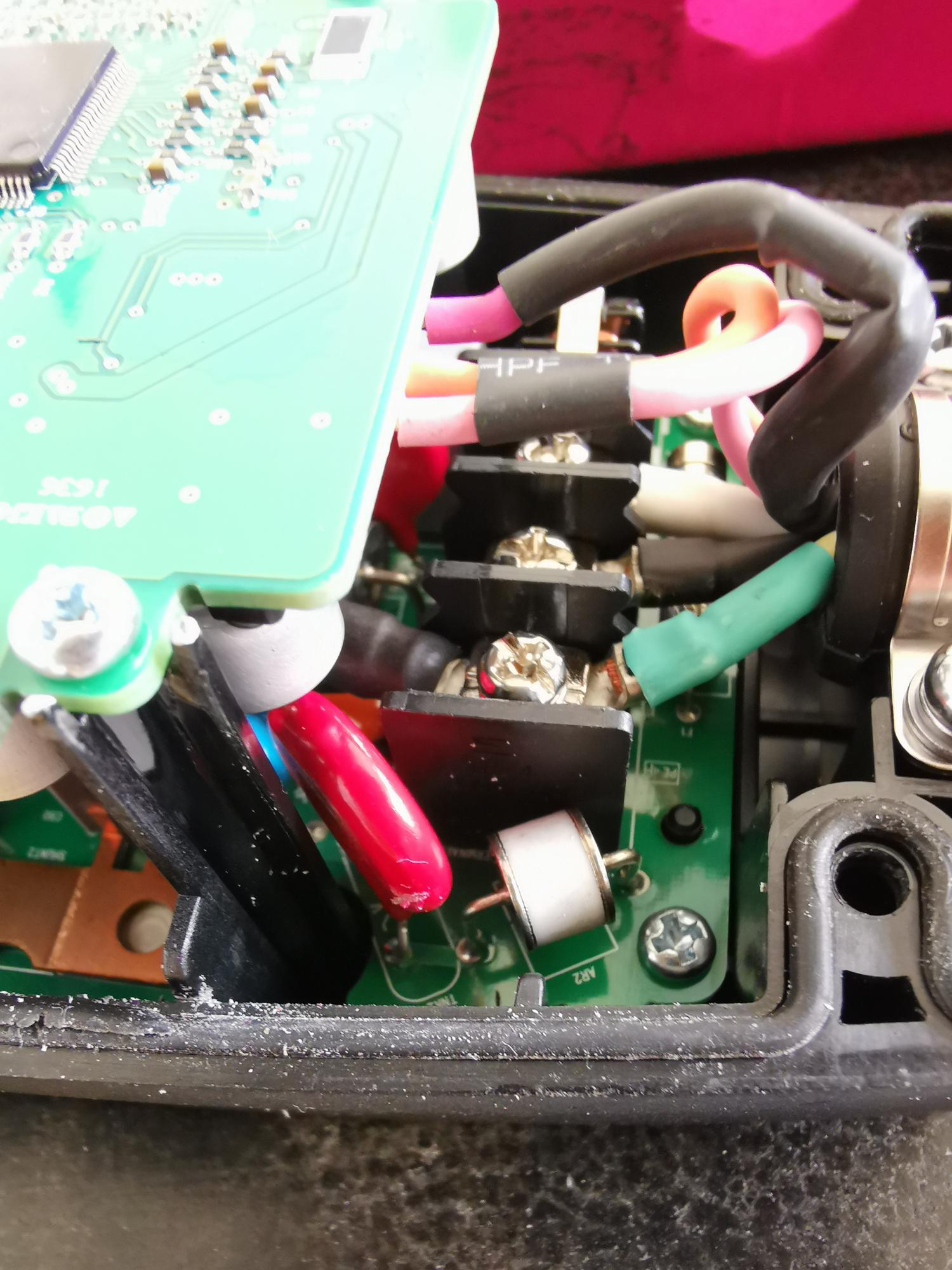

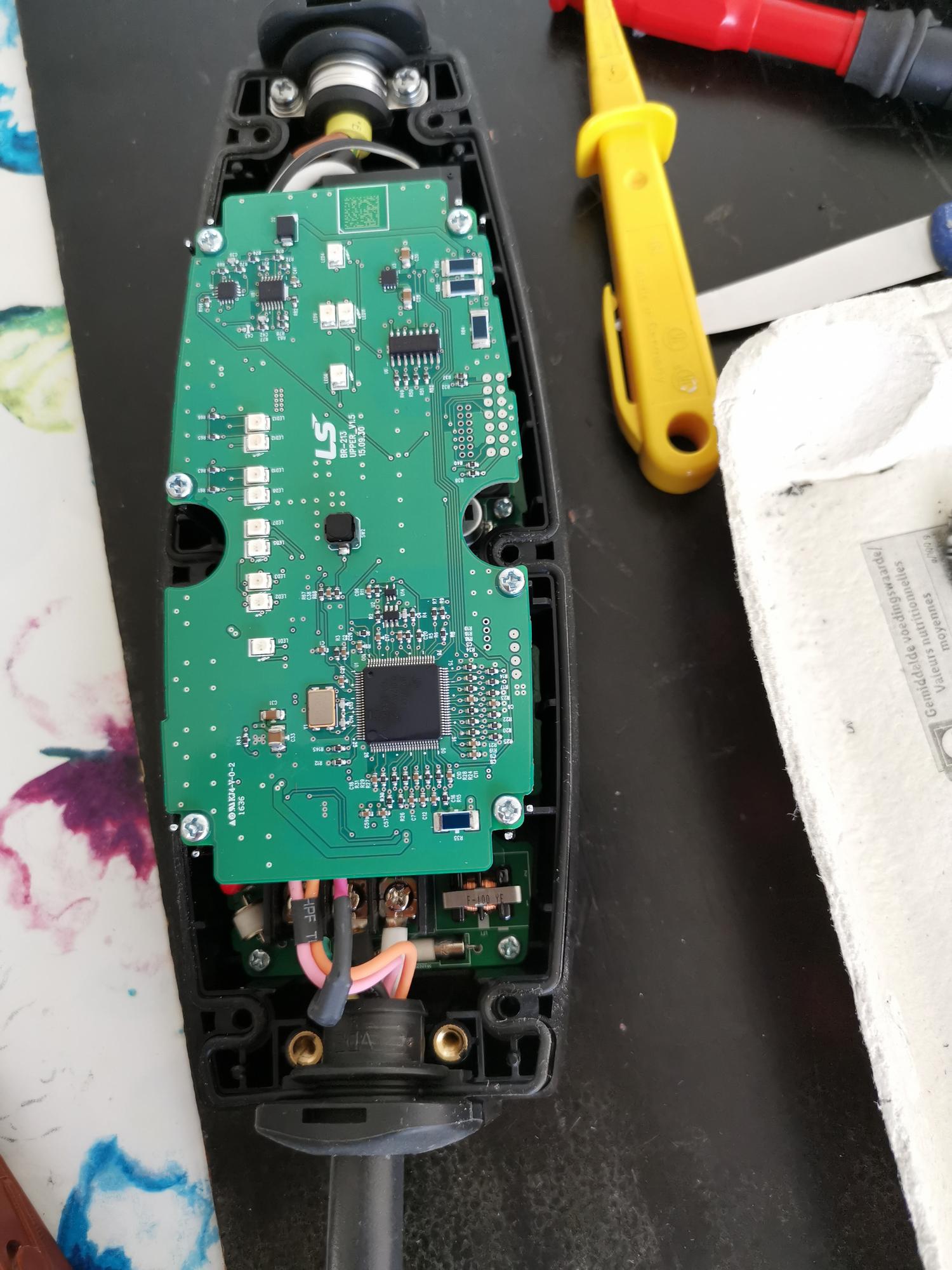

Deze voormiddag heb ik het toestel geopend, zekering doorgemeten en voor wat het waard is (want deze zit vast gesoldeerd) ik meet 0 ohm.
Het witte ronde ding (PTC-NTC??) op de foto gaf oneindig.
Print met de IC's gaat mijn petje te boven en ik heb alles weer gesloten en had al een vervanger gegoogeld maar vooraleer te bestellen heb ik het toestel toch maar even ingeplugd en.................... het werkt weer!
Een tip: ik kreeg de 6 zwarte plastiek afschermdopjes van de schroeven er op geen manier uit met een scherp voorwerp en heb dan met een boortje van 2mm in een dop geboord en ineens kwam die mee omhoog, niet beschadigd, enkel een gaatje erin en dat kan met wat silicone gedicht worden.
In elk geval iedereen bedankt voor de vele reacties en hopelijk moet ik straks geen slecht nieuws melden!

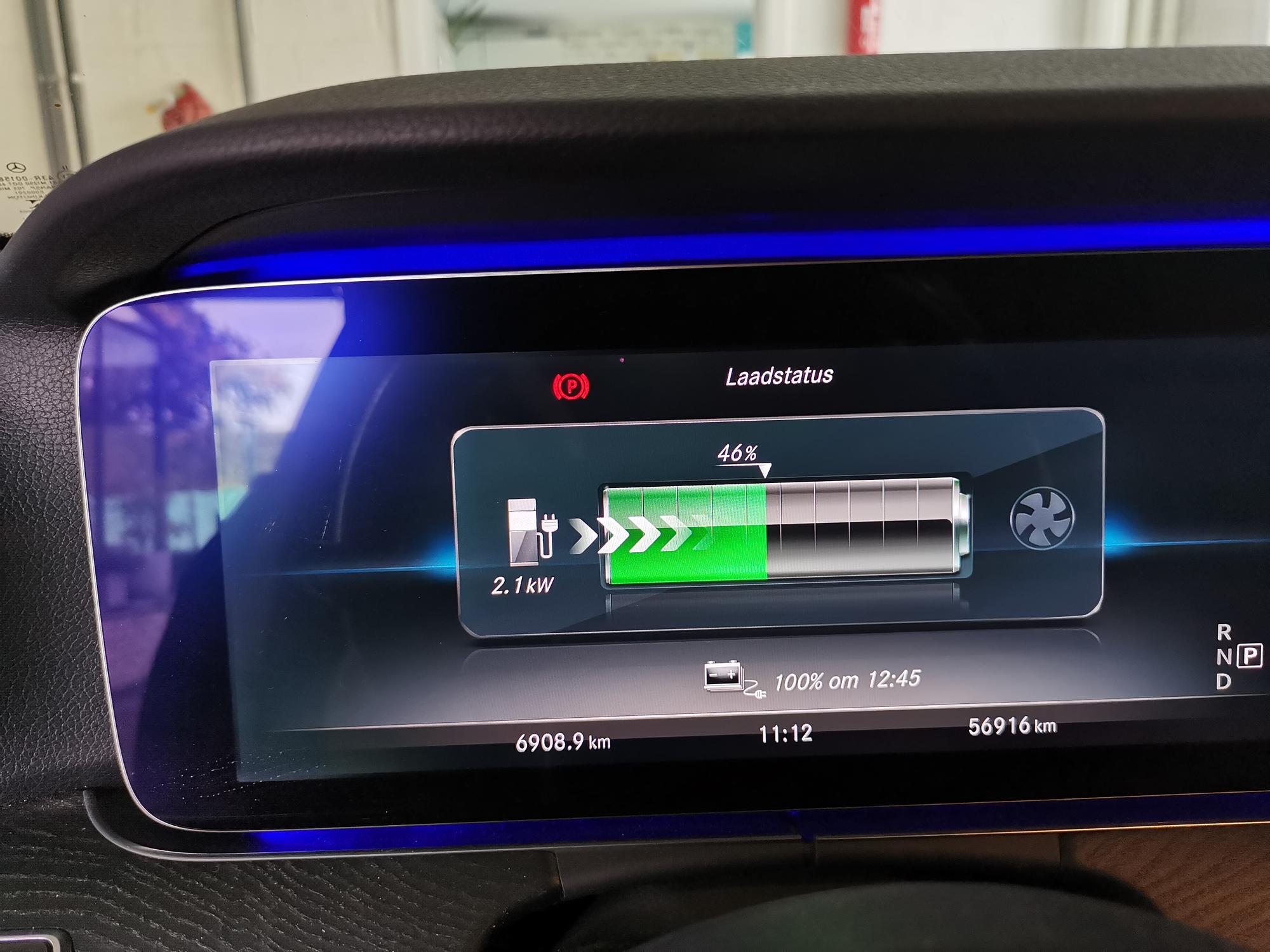

Nog snel even een foto van de oplaadstatus toegevoegd.

En je hebt niet gekeken of er een kabel breuk in zat? Dat is nu weer jammer.
weardguy
Grote kans inderdaad dat een kabelbreuk de oorzaak is. Komt nogal eens voor bij die losse laders, ook op plekken waar het minder voor de hand ligt: binnenin de lader, of centimeters vóór het meest logische (en vaak geziene) knikpunt waar de trek-ontlasting ophoudt en de kabel begint.

Dat witte ronde onderdeel waar AR2 bij staat is een sparkgap. Slaat door bij een hoge piekspanning, absorbeert die en gaat dan weer open. Als het ding goed is meet het bij normale toestand oneindig.

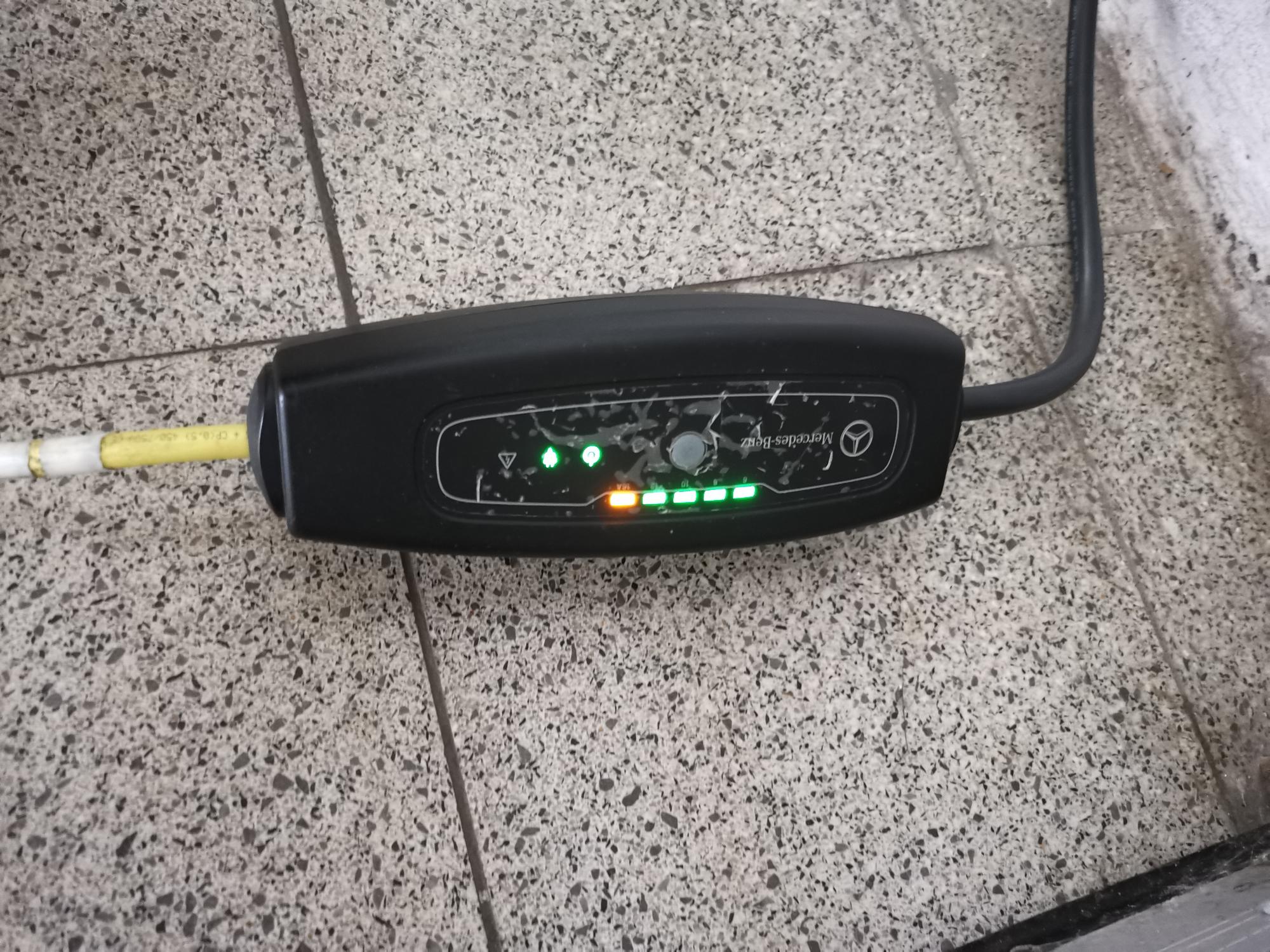

We zijn nu iets meer dan een week verder en de 'oplader' doet het nog, niet altijd vlekkeloos maar het gaat.
Soms moet ik de stekker even opnieuw uit het stopcontact halen omdat de ledjes niet oplichten maar dan lukt het bij de 2e poging wel.
Ik zet hem altijd op maximum en een paar keer stond hij na een tijdje op minimum te laden.
