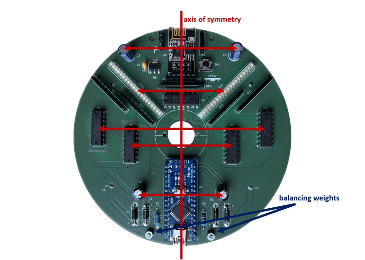

Van hackaday Rotating LED Display
1.Componenten symmetrisch tov de y-as geplaatst
2.De y-as verticaal verschuiven (in balans brengen met "balancing weights") dmv boutjes+ringetjes+moertjes.
(2a. Nu je toch balanceerboutjes gebruikt kan je er ook eventuele afwijking in x-richting mee corrigeren)
P.S.:
ik vind de plaatsing van die elco's aan de buitenkant niet ideaal, want daar is de centrifugaalkracht 'thoogst waardoor ze worden 'omgebogen'.

Ik zal aan beide kanten van de as op gelijke afstand, maar wel zo groot mogelijk, een 3mm gat laten boren zodat deze niet perse gebruikt hoeven te worden (mocht het ontwerp mooi in balans zijn :) ), maar dat er achteraf altijd aan één van de kanten extra gewicht aan toegevoegd kan worden. Van nylon boutje tot een stalen versie e.v.t. met een set ringen. Volgens mij heb ik dan een heel aantal (mogelijke) problemen afgevangen en kan het ontwerpproces ook iets simpeler.
