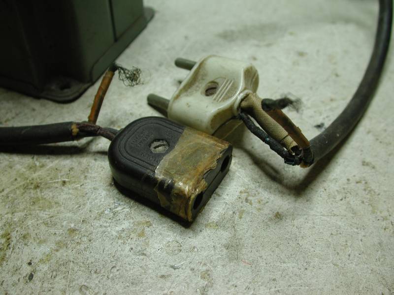

De twee die ik had kwamen van een oud zeeman.
De originele "verhuistrafo" (230-125) had ik er bij.
De trafo heeft met deze stekkers vanaf de jaren 70 tot 2009 werkend achter een bureau gezeten.
