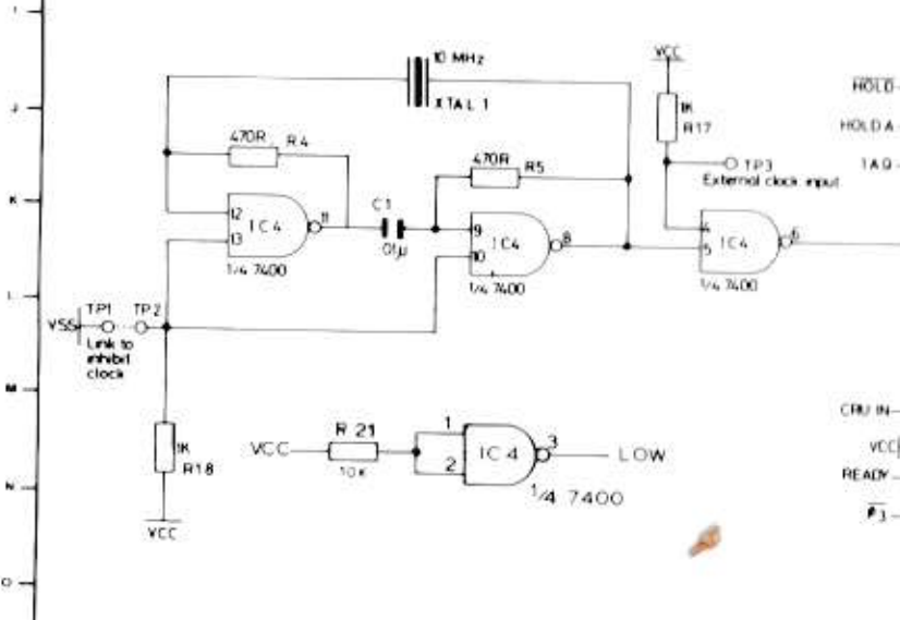

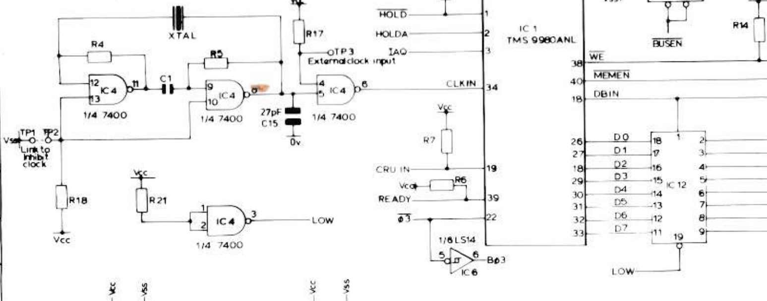

Vanavond zat ik een schema te bekijken van een gokkast jaren '80 om de instabiele oscillator te vervangen door zo een 'canned' ding en ik zie dat ze de 7400 (geen LS) ook gebruiken om een "LOW" signaal te genereren, dan vraag ik me af ... waarom ?
(Met deze "Low" word de databus buffer LS245 enabled)
Kan dit iets te maken hebben met het overschakelen naar battery backup van de ram (6116) ?
Deze 5V valt dan namelijk weg.
Een "High" genereren ze op de zelfde wijze met een LS14 poortje wat "over" was.

Het beste wat ik kan bedenken is dat als de voeding (+5V) wegvalt, pen 19 van de buffer "los" komt te hangen (= High) en meteen "op slot gaat" ALS dat al de achterliggende reden zou zijn , had ik er wel een pull-upje aan gespendeerd op pen 19. Maar ook dit is puur speculatie.
Dat werkt dan niet zou een pull-down moeten zijn en dan heb je geen Vcc valt weg detectie meer

74LS245, de /E pen.
Hoe zit het op de layout? Kan het niet zijn dat de uitgang van de ongebruikte 7400 toevallig dichterbij was dan gnd?
Zal vast geen 4-laags print met dedicated groundvlak geweest zijn. En de inputs van die ongebruikte poort moeten sowieso afgehangen zijn.

De rare LOW constructie kan ook gebruikt zijn voor test doeleinden om de buffer te disablen en data op de bus (van buiten af) te zetten. Ik heb dat ook wel eens in een ontwerp gemaakt: Testpin in dit geval op input van de 7400 gate naar GND leggen.
TTL kun je niet fatsoenlijk met een pulldown naar GND trekken, door de 'Iil' current moet die behoorlijk laagohmig zijn (ik dacht iets van <= 270 Ohm).
Verder moet die 7400 oscillator eigenlijk gewoon werken. Maar dan moet je misschien een ALS of echte 7400 gebruiken. Daar zit nogal een verschil in.

'gewone' TTL en LSTTL ingangen kunnen gewoon hard aan GND worden geknoopt, daar gebeurt nix vervelends mee. Via een weerstand kan ook, maar de (meestal) 1.6mA IIL die door die weerstand loopt mag hem dan niet boven de VIL van 0.7V uittillen: 430Ω max dus...
Genereren via een losse poort kan, maar dan heb je wel te maken met de maximale fan-out van zo'n poort (meestal 10); ik acht het test-scenario wat door @henri62 werd geschetst heel waarschijnlijk.
Het werd door TI indertijd afgeraden om ze hard aan VCC te knopen, mogelijk omdat er dan onder bepaalde condities (weet niet meer welke) een latch-up kon ontstaan.
