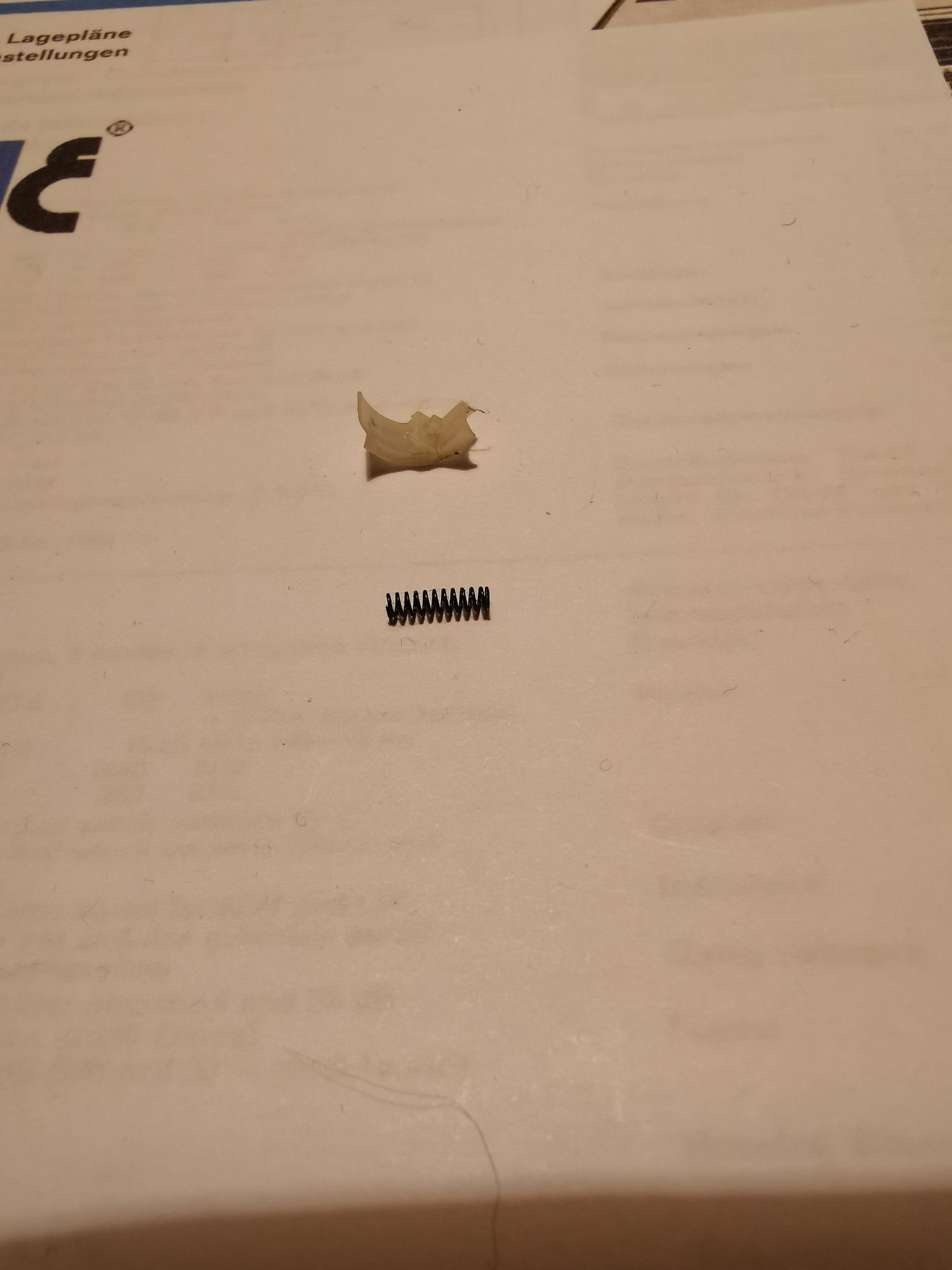

De afstemcondensator zat muurvast en toen hij enigszins los begon te komen is de draad gebroken.
Ik heb de condensator uitgebouwd en ook de FM-trimmer achterop en beide verder met Kontakt-61 (en de condensator zelfs met WD40) gereinigd zodat hij nu redelijk vlot beweegt.
De draad loopt o.a. over 2 'wieltjes' met een veer.
Het linker wieltje ziet er volgens mij oké uit maar bij het rechter blijft er enkel een lege as over.
Op de bodem vond ik een wit stukje en een zwart veertje, net zoals bij het linker deel maar als er inderdaad op dit asje een wiel zit dan ontbreekt er nog meer.
De tekening van de koord op het technisch schema geeft me weinig houvast maar misschien kan iemand mij helpen?

zijn die achterste wieltjes niet voor de naald op de afstemschaal? Dan zou dat rechter witte wieltje wel eens alles kunnen zijn dat er hoort.
Dat linker witte wiel moet volgens mij de draad op spanning houden, en daar ontbreekt behoorlijk wat inderdaad

Aan het linkerwiel (3e foto) zit een haakje en nog 1 veertje vast.
Het andere losse witte stuk en veertje (1e en 2e foto) moeten volgens mij daar bij passen maar ik zie niet direct een breuklijn.
Aan de uiteinden van de koord zitten 2 ogen die passen in de kleine haakjes en dan zou het kunnen dat de draad gewoon op de inkeping in het rechter asje (4e foto) loopt, dus zonder wieltje.
Jammer dat hiervan geen foto op Radiomuseum staat.
De 2 zwarte veertjes zouden dan inderdaad dienen om de koord op te spannen.
Aangezien de koord los is, draait het (halve) wieltje niet meer rond omdat de veer het witte stukje tegen de bovenkant duwt.
Probleem voor mij is dat ik het wieltje aan de linkerkant niet kan/durf verwijderen om het gemakkelijker te herstellen.
Ik probeerde het reeds maar ik denk dat het er vast op zit en wil niet nog meer stuk maken.
Ik vermoed dat de breuklijn in het rode gebied zit, maar dat is dan volgens mij ook meteen zijn veerpunt; zelf niet genoeg ervaring om te kunnen beoordelen of je dat vast kunt zetten maar wel verend kunt houden...

Dat gebroken stukje kan je proberen te lijmen met 2 componenten epoxykit wel eerst de vlakken licht opruwen.

@WillemV2: ik probeer het morgen maar het wordt moeilijk om het zo onder het aluminium front te lijmen en zeker als er nog een bijkomend veertje op het afgebroken stukje duwt.
@RAAF12: geen probleem, ik had het schema van Hifiengine inderdaad al maar op de tekening van de koord is enkel de 'loop' te zien en niet het wieltje.
Misschien geeft het (+) aan de linkerkant van de tekening aan dat het daar om een staafje zonder wieltje gaat want de andere getekende lussen zijn groter.

De varco blijft soepel draaien maar ik ben van plan om het gebroken wieltje met de veren gewoon te verwijderen en te vervangen door een schaalsnaar met een veer.
De breuklijn in het wieltje is zo fijn dat het nooit stevig genoeg kan gelijmd worden.
Ik heb nu 2 "poelies" van 1cm met kogellagertjes besteld en deze ga ik over de 2 asjes bevestigen.
Volgens mij is dit de beste oplossing.
Geert111
Wieltje is verwijderd en zoals op de foto te zien is, kan het niet gelijmd worden, althans toch niet door mij.
