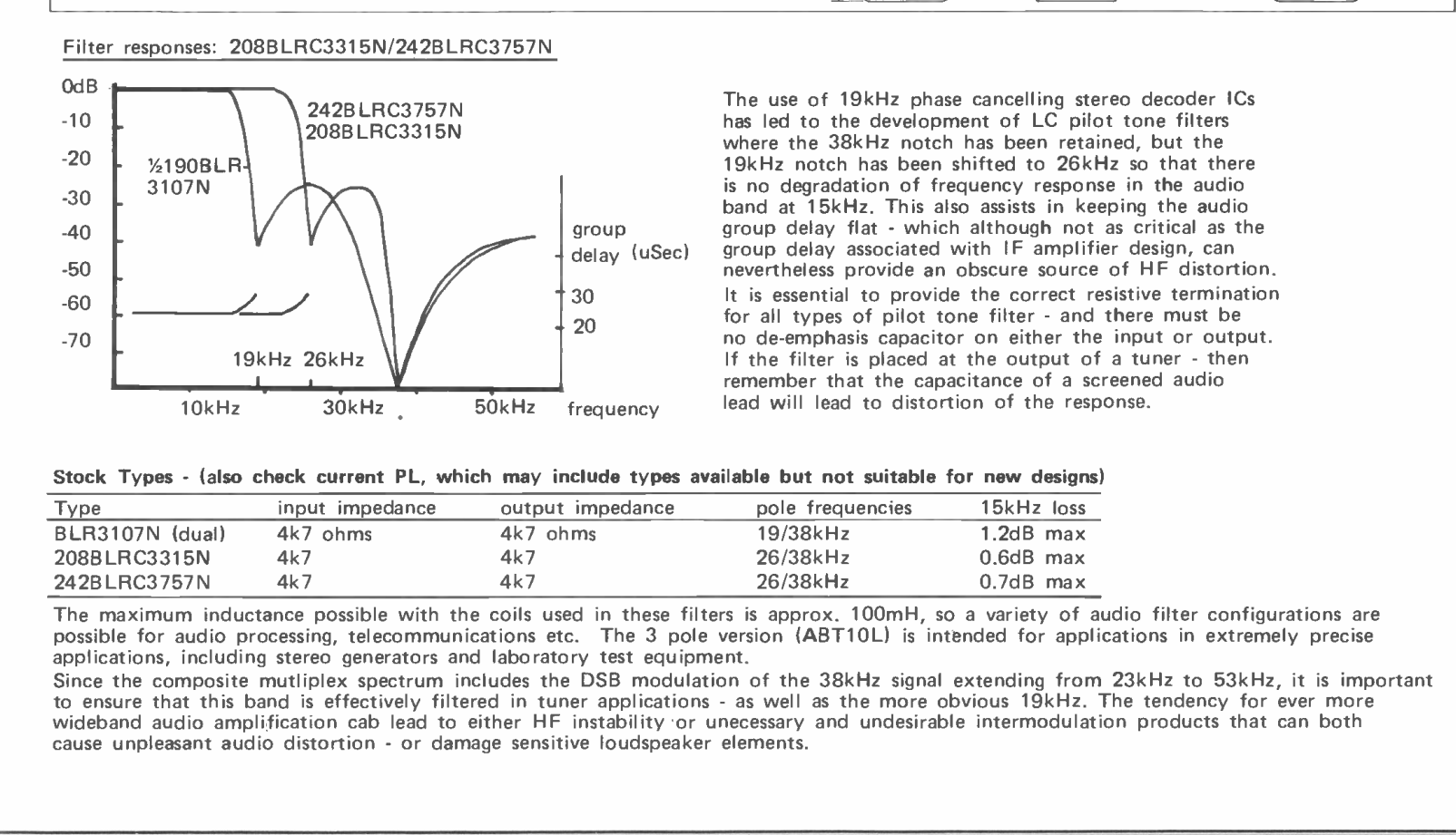

Het MPX filter werkt tijdens opname, niet op de pauzestand. Een steil filter wat zowat alles afkapt boven de 15kHz is ook zelf te maken. Bijv.

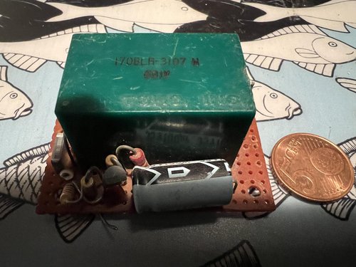

Komt uit een zelfbouw FM tuner
Toko 170BLR-3107N Is wel stereo maar dan gebruik je de helft. Is nog steeds te koop oa. https://www.tekkna.it/radiofrequenza-tv-sat/rf-componenti/filtri-emi-r…
De beschrijving heeft 190BLR maar dat is fout, het is 170BLR

Bij een mono zender is het minder kritisch daar heb je geen last van intermodulatie met de 19 kHz piloottoon,
dan volstaat een goed laagdoorlaatfilter.
Of dit werkt op jou manier dat is nog maar de vraag veelal zit het MPX filter net voor de opnametrap om interferentie met de opname bias te voorkomen en is de monitor uitgang breedbandig !
Vandaar dat op het plaatje van @RAAF12 het MPX filter schakelbaar is wanneer niet nodig gebruik je hem niet en is de roll off geleidelijk.
Dit is het geval wat ik boven aanhaal voor je monitor is het niet nodig, en voor bronnen waar je geen interferentie kan verwachten ook niet....
