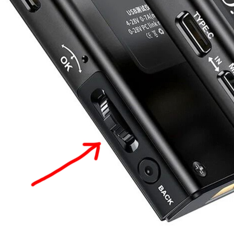

Hoe heten de schakelaars die meestal rechtstreeks op PCB's zitten, die langs twee kanten kantelen (in het midden terugveren)...
In het midden zit een mogelijkheid om de schakelaar in te drukken.
Ze worden vaak gebruikt in toestelletjes om doorheen een menu te scrollen.
Enig idee hoe men die noemen?

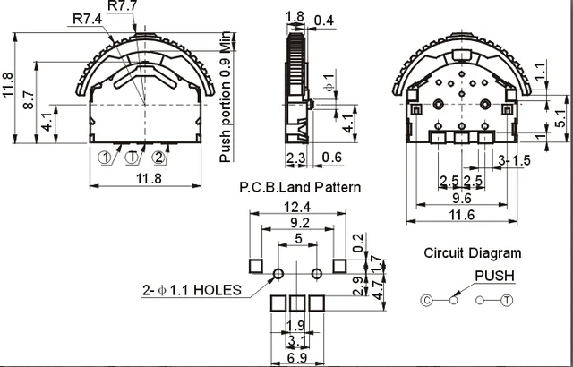

thumb dial wheel switch
https://ae01.alicdn.com/kf/HTB1hxO1yKuSBuNjy1Xcq6AYjFXaS.jpg_640x640Q9…

Ze worden ook wel rotary encoder genoemd (dat is in principe een bredere groep onderdelen, maar misschien staan ze er tussen).
Het plaatje van RES komt letterlijk bij Ali vandaan, is alleen een andere schakelaar. Een soort 2-dimensionale joystick in plaats van een wieltje.
[Bericht gewijzigd door maartenbakker op (37%)]
Bij/op de TinySA noemen ze het een 'jog wheel' soms ook 'jog switch'
Op de NanoVNA heet het weer anders n.l. multifunctional switch...
[Bericht gewijzigd door Hubie op (34%)]
Ali: https://nl.aliexpress.com/item/32887586323.html
Google picsearch met de link van RES
Of "Navigation switch"... https://nl.farnell.com/en-NL/multicomp/mcpl3-bc-v/navigation-switch-3w…
Houd er wel rekening mee dat er nogal wat verschillende zijn, als 'ie op een bestaande print moet wordt het passen en meten...
