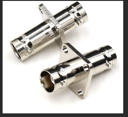

Gewoon proberen, het hele ding is volgens mij niet afgeschermd dus waarschijnlijk maakt het weinig uit. Anders een schotdoorvoer BNC monteren en dan een stukje coax met 2 BNCs er tussen zetten. Zo doe ik het bv bij mijn VNA. (Maar dan sma naar BNC)
Ze zijn er ook met een moer om de hele body. Zoek op: BNC panel through connector

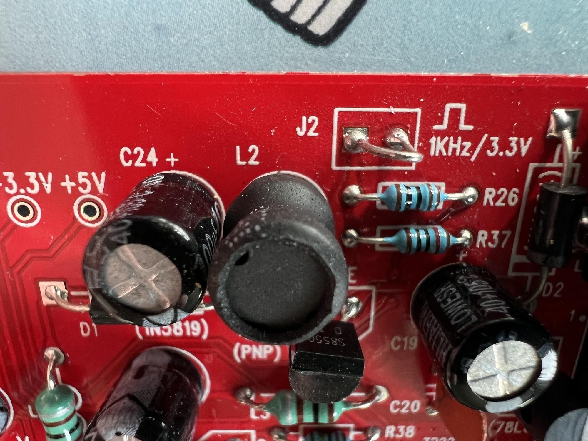

Ik heb het probe draadje dus getwist en de wirwar van draadjes vast gesoldeerd. 25 draadjes van het LCD scherm en 24 draadjes van de 3 schakelaars. Normaal waren die draadjes niet nodig omdat de schakelaars op de print gesoldeerd moesten worden en het LCD scherm met een connector op de print werd geprikt.
Vol verwachting aangezet. Met name in de stand 0,1V een ontzettend lelijk signaal met ontzettend veel storing. Niet om aan te zien. Ook in de andere standen niet echt een mooi signaal.
Na een beetje morrelen aan de draadjes (met name die van de schakelaars) kwam ik er achter dat de draadjes vlak over een spoel liepen (L2, power inductor, 1mH) en dat als ik ze daar weghaalde de storing minder werd. Uiteindelijk heb ik een klein stukje aluminium buis over het spoeltje geschoven dat ik geaard heb.
Het signaal ziet er nu prima uit.
Een alu buisje over een spoel is een donders goede kortgesloten winding.
Geen idee wat dat spoeltje doet, maar dat is wellicht niet wat je wilt.

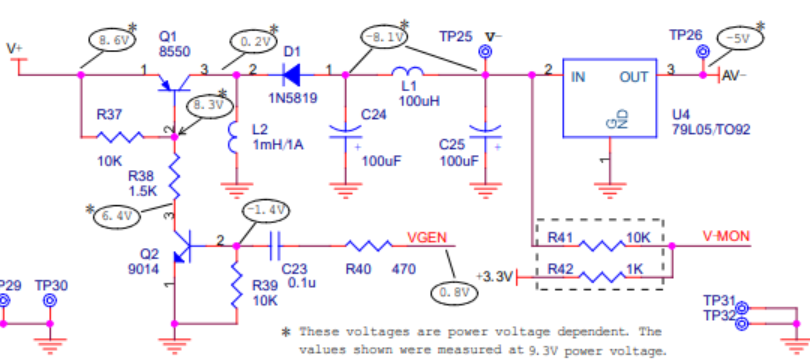

De spoel L2 zit in de negatieve voeding die nodig is voor de opamps in het ingangscircuit. Zo maken ze volgens het schema van een pos. spanning een negatieve, met een switcher er tussen.

Dit is een schema met amerikaanse symbolen. de elco,s zijn ook amerikaans getekend.
@RAAF12, dank voor het posten van het schema, nou hoef ik het niet meer te doen

Dat is zeker niet bevorderlijk voor de functie van dat spoeltje nee. Een ingezaagd buisje (zodat het een 'C' vormt) is een mogelijkheid. Dan is het geen kortgesloten winding meer. Maar ook dat zal het spoeltje nog beïnvloeden.

Als het om L2 gaat en dat buisje vormt nu een kortgesloten winding dan zou eigenlijk de negatieve spanning moeten wegvallen. Ik zou het hele voeding deel inblikken, of het signaal voerende deel. Ik weet niet hoe die spoel eruit ziet. Als de wikkeling aan de binnenkant ligt en het ferriet buiten om, dan zal het wel meevallen.
Veel HF spoeltjes zitten vaak ruim in een afscherming en daar gaat het goed
Blijkbaar gaat het hier ook goed want zonder die negatieve spanning kunnen die input opamps niet goed werken.

Ferrite spoel L2 in de DSO138 voeding.

Ik heb nog wat zitten meten aan de voltages her en der. In de user manual staan 17 meetpunten met voltages erbij, zowel positieve als negatieve. Ze zijn vrijwel allemaal zoals het hoort. Alleen de spanning bij TP25 (te zien op het plaatje dat RAAF12 postte) is iets groter negatief: -9.1V ipv -8.1V. De 79L05 is niet warm ofzo.
Het is dus niet zo dat de negatieve spanning is weggevallen, hij is zelfs iets hoger geworden.

Dat kan best, die wordt blijkbaar niet geregeld
The DSO138 circuit uses a simple switching inverter to generate a rough negative voltage which is then regulated down to -5V by U4. Even though there is a feedback network to the CPU through R41/42, it appears JYE never implemented it in the firmware, the CPU simply produces a continuous 17.6kHz signal at R40.
Dan moet Q1 nu waarschijnlijk wat meer werk doen. En is de efficiëntie van die omvormer wat ingekakt. Nu hoeft het hele ding enkel de opamps te voeden, dus de belasting van het ding valt wel mee.
Blijft dat een spoel zo afschermen een vraag om problemen is.

Dat klopt, sleutelwoord is hierbij "ruim", hoe strakker je een bus rond een spoel trekt hoe meer problemen.
Het materiaal maakt ook nog wat uit, je kunt je voorstellen dat ijzer of koper andere effecten hebben dan alu.
