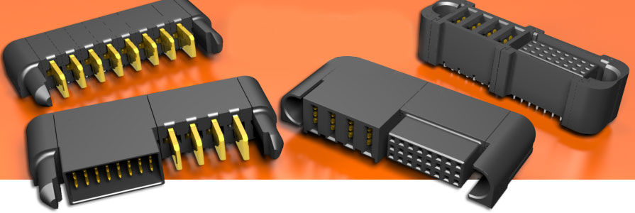

Ik gebruik ook soms wel eens Fastons, maar dan een super heavy duty versie als de Samtec EC60 (die kunnen 60A per contact hebben)
Die hebben 6 contactvingers voor elke faston en 8 soldeerpinnen per stuk... (echt onverwoestbaar, nog nooit een kapotte terug gehad...)
De 'bouwmarkt fastons' hebben maar een paar iele plekjes die contact maken...
