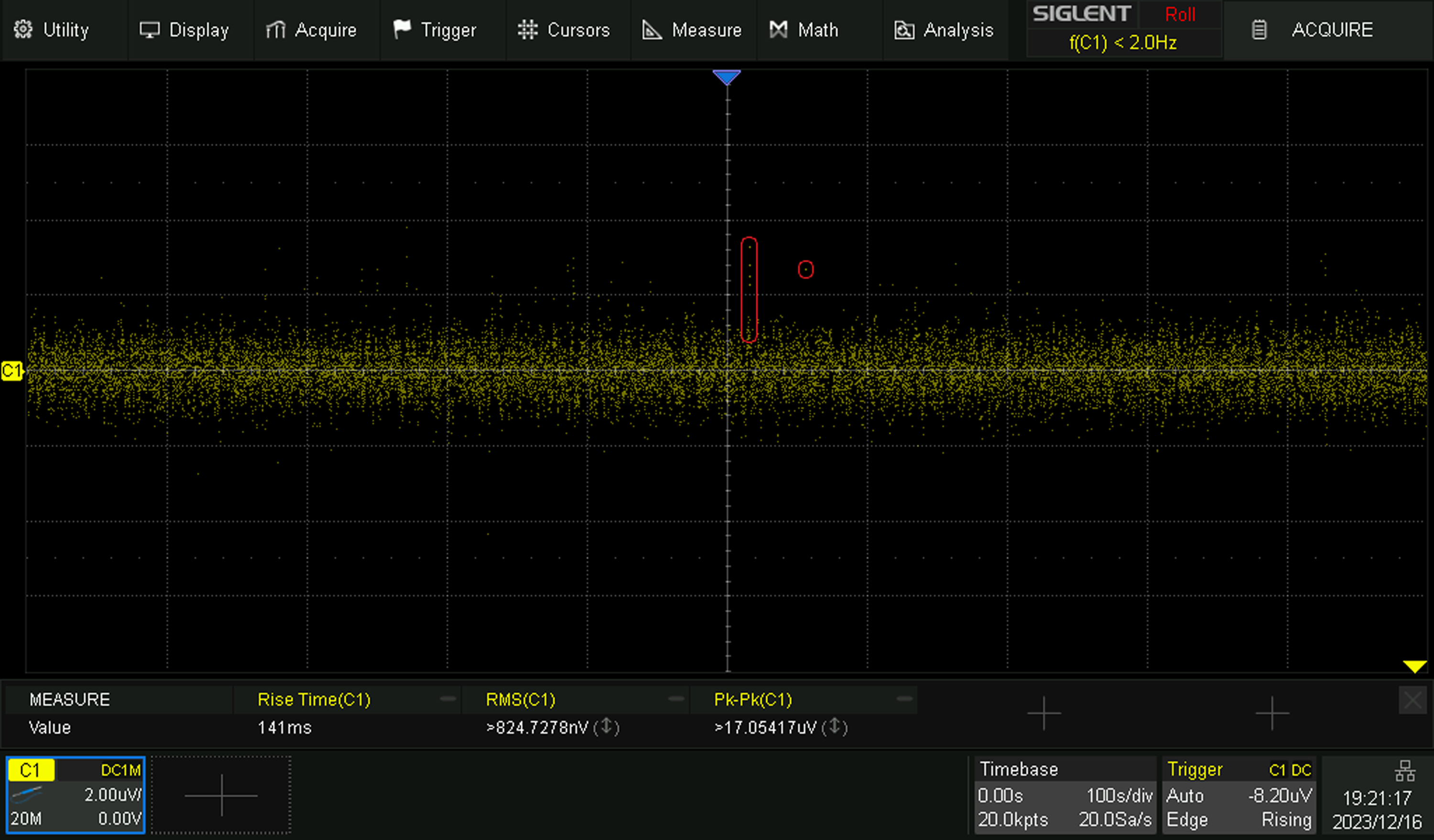

Hierbij een plaatje welke ik net heb gemaakt, er zijn nu 24 uur voorbij en er is onder meer zichtbaar dat de uitgang een beetje zwabbert.
En waar zit nu de oorzaak, veroudering van de Referentie zeners, condensatoren lek, opamp drift, drift DMM7510, Seebeck effecten bedrading, wie zal het zeggen.
https://www.bramcam.nl//NA/Precision-PSU/Precision-PSU-57.png
Vooralsnog ben ik tevreden met het resultaat, geen echt rare pieken zichtbaar, als je de drift door temperatuur variatie zou wegreken blijft er niet meer dan 6µV ruis over.
En zou je op korte termijn gaan kijken zoals hieronderbij een 17 seconde window, dan zit de ruis bij alleen 5PLC van de DMM7510, dus zonder middeling, rond de 2µV, wat heel goed is.
https://www.bramcam.nl//NA/Precision-PSU/Precision-PSU-58.png
Vragen en opmerkingen, ik hoor ze graag, SHOOT! ;-)

Ik heb doordat ik met FFT metingen niet zo kan meten zoals ik wil, gaan meten met de scoop, zoals je ook vaak in allerlij datasheets kan zien.
Hier de LM317 van ST, de meting duurde 100-Seconden, 10 seconde /Div voor de goede indruk.
Bij de probe instellingen heb ik aangegeven dat ik een "Probe" heb die 10.000x versterkt(80dB)
De schaal is hier 10µV per Div.
https://www.bramcam.nl/NA/Precision-PSU/LM317-0.1-10Hz-Noise-ST-T.png
En dit is een LM317 van National later dus TI geworden.
https://www.bramcam.nl/NA/Precision-PSU/LM317-0.1-10Hz-Noise-National-AT.png
En dit is de laatste die ik vandaag getest heb, dit is een LM1086 van National (TI) een kloon van de Lineair Technologie LT1086.
Het is duidelijk dat de 1/F ruis veel beter is dan de vorige typen.
Maar dat betekend nog niet dat de stabiliteit bij verandering van chip temperatuur ook beter is, daar ga ik ng een testje mee doen, plaats ik twee LM317 typen tegen elkaar en wel geisoleerd zodat ik de stabiliteit
goed kan gaan vergelijken bij de belasting die ze ongeveer gaan zien, de uitkomsten ondanks de lage sample grote al ik hier tonen. :-)
https://www.bramcam.nl/NA/Precision-PSU/LM1086-0.1-10Hz-national-T.png

Nou... wat heeft het mij opgelevert, vooral meetinzicht en ervaring om ruis te meten bij lage frequenties aan b.v. voeding schakelingen.
En dat waarschijnlijk als je lage ruis nodig hebt en je een "317" type regelator wilt gebruiken een LM1086/LT1086 een betere keuze zou zijn in mijn gebruikte schakeling.
Ruis uit voedingschakelingen zijn trouwens op meerdere manieren de kop in te drukken, en hoe je dat gaat doen, hangt geheel van de toepassing af.
En als laatste nog een plaatje van de LM1086 en nu met een meettijd van 1000-Seconden, er zijn geen grote uitschieters te zien, dus weinig popcorn noise.
https://www.bramcam.nl/NA/Precision-PSU/LM1086-0.1-10Hz-National-1000Sec.png

Mooi om te zien dat een LT1068 minder lijkt te pruttelen dan de LM317!
Natuurlijk zijn er meer LM317 fabrikanten, met verschillende processen, en die zijn natuurlijk allemaal weer anders.
Maar toch iets om in het achterhoofd te houden voor kritischer toepassingen.
En sowieso erg fraai om dat zo zichtbaar te krijgen.
Wat dat betreft: De QuantAlysum is een audioanalyser, en dus niet geoptimaliseerd voor sub-laag. (net als mijn Clio, waar ik ook tegen dat probleem aan loop).
Je hebt nu dus een prachtige pre-amp, geoptimaliseerd voor 0,1-10Hz, maar de QA403 begint onder de 3Hz af te vallen. Bij mijn Clio meen ik ook nog 1/f ruis van z'n eigen opamps te zien, en mogelijk gepruttel van de ingangselco's.
Een scope is DC in, en dus eerlijk, maar dan is het weer lastiger te zien bij welke frequenties de pruttel zit...
1/f ruis meten is niet makkelijk :-)
Ik probeerde dat in het verleden met een Picoscope (4262, 16bits), die is in elk geval recht tot DC. Maar de software is onhandig, en in het het spectrum zitten veel meer paaltjes die uit de Pico zelf komen dan bij Clio....

Plaatje met DOT meting op verzoek van Geertjan.
Met opset het plaatje niet kleiner gemaakt, ik kan niet goed inschatten of dit nu een betere presentatie is van de LM399 ruis, de meetsetup is verder het zelfde gebleven.
Oja, met je mobiele telefoon werken in de buurt is geen goed plan om dit plaatje te kunnen maken.
Ik denk dat de normale modus van de scoop toch een betere indruk geeft van de ruispieken tijdens de meting bij lage frequenties.
https://www.bramcam.nl/NA/Precision-PSU/Dot-Modes-1000-Sec.png
Maar ik hoor natuurlijk graag wat jullie mening is met onderbouwing, ik wil nog steeds leren.

Wat betreft die dot-join:
De scope doet een reeks metingen, dat zijn de puntjes. Voor ons gemak kan de scope daar lijntjes tussen berekenen: de dot-join functie. Zo zie je makkelijker dat het signaal een sinus of een blok is.
Die dot-join is dus handig om golfvormen te herkennen. Maar ruis is geen golfvorm, maar een willekeurig, random fenomeen. Elke momenteel gemeten spanning is willekeurig anders. En als je daar dan lijntjes tussen gaat trekken, dan verberg je informatie, in plaats van dat het duidelijke wordt....
In het door mij gelinkte topic in m'n vorige post was in mijn eerdere meting, met de dot-join aan, alleen een band van ruis te zien.
Met de 2e meting, met dot-join uit (alleen de puntjes) kun je duidelijk zien dat er een Gaussiaanse distributie in de ruis te zien: Veel meer puntjes rond de nullijn, die steeds minder worden naarmate je verder van de nullijn afkomt.
In de eerdere meting werd dat gemaskeerd door de lijntjes.
Terug naar jouw meting:
https://www.miedema.dyndns.org/co/2023/Dot-Modes-1000-Sec-GJM-600pix.png
klik voor vergrote versie
Als je naar de vergrote versie van je plaatje kijkt, dan zie je in het linker rode vakje een hele serie puntjes. Dat was dus een heel stel metingen waar een hoge piek zat. (iets als in je LM399 datasheet plaatje bij 100 en 225sec)
Maar in het rechter rode vakje staat maar 1 enkel puntje.
Als de dot-join had aangestaan, dan zou je geen enkel verschil gezien hebben tussen deze twee, terwijl die linker waarschijnlijk een echte popcorn is, terwijl die rechter slechts een statistische buitenligger is. (die heb je nu eenmaal ook in een Gauss distributie...)
Dat beeld wordt versterkt omdat onder het linker rode vakje ook in de ruisband nog een band van puntjes zit, terwijl er onder het rechter rode vakje in de ruisband weinig puntjes te vinden zijn.
groet! Gertjan.
Ha die Gertjan, :-)
Ik begrijp wat je bedoeld, maar het is denk ik nog complexer, b.v. het verticale kader dat je hebt gemaakt kunnen de punten in tijd ook naast elkaar liggen.
Maar dat langwerpige kader kan je zo beter beschouwen in de dot modus als een stukje popcorn noise. :-)
