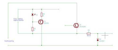

Ik had in een vorige post al aangegeven dat ik nog meer getest heb deze week, en dat is een current sink dit altijd een bepaalde stroom uit de "uitgang" trekt.
De reden dat ik dit zo neerzet: "uitgang" komt omdat de stroom voor de meetweerstand naar massa wordt getrokken, zodat het stroom meetcircuit geen last heeft van deze continu lopende stroom.
Uitgangspunten voor deze Current Sink
1e
Stroom onafhankelijk van de Stroom en de Spanning loop en compensatie, en instelbaar tussen de 25 en 100mA.
De gene die nu denken, zonde van de energie... dit is een LAB meetinstrument ook al zou hij op 100mA ingesteld zijn, dan hebben we het over niet meer dan 1,5-Watt extra verbruik voor dit meetinstrument.
Mijn 7510 en DMM6500 multimeters trekken veel meer energie, de DMM6500 zelfs zoveel in "rust", dat ik deze extern uit zet, dit dus i.v.m. hun hoge energie rust verbruik,
ik hou trouwens hier rekening met het energie verbruik.
2e
De stroom moet blijven lopen bij lage uitgang spanningen van de voeding, waarin deze current sink gemonteerd wordt.
Mijn doelstelling wat dit betreft was beter dan 0,5V "Drop Out" bij 100mA.
3e
De current sink moet goed stabiel zijn, en mag noemenswaardig geen extra energie(ruis, prut) in de uitgang injecteren, want dat zou het ruisgedrag van de voeding slechter maken.
4e
De current sink mag ook weer niet zo traag zijn dat bij "grote" belasting variaties dit de regel eigenschappen verslechterd.
5e
Simpel van opbouw, het liefst met één IC en verder geen speciale onderdelen.
Keuzes gemaakt om de doelstelling te bereiken.
Meet weerstand
Er is een meetweerstand nodig en omdat ik lager dan 0,5V wou uitkomen met de Drop Out spanning en ik heb gekeken wat ik beschikbaar had en ik ben gestart met 0.1Ω welke bij 100mA, 10mV spanning val geeft.
MOSFet
Ik ben begonnen met een MOSFet die een hele lage aan weerstand heeft en dat is de IRFP064, en later heb ik een meer algemeen verkrijgbare IRF840 gebruikt.
IC keuze
Ik heb een referentie spanning nodig en een opamp die met de ingangen naar zijn negatieve voeding aansluiting kan.
Wat referenties betreft, daar heb ik er erg veel van, buiten de vele gewone Zeners.
Ook moderne opamps met hele lage offset zijn hier voldoende beschikbaar, maar het kan simpeler. :)
Ik heb gekozen voor de LM10, dit is een IC dat een referentie spanning aan boord heeft die je kan schalen, hier is dat schalen niet toegepast en hij heeft een losse opamp.
Bespreking schema en meet opzet
Hier is de LM10 opamp in actie te zien.
De voeding voor het IC komt via R1 en gezenerd door D1, de voeding moet hoog genoeg zijn om de MOSFet ver genoeg uit te kunnen sturen.
R1 en D1 pak ik uiteindelijk iets anders aan, er komt een 8V of 9V 78L0x regelaar in, maar voor nu is dit niet van belang, de spanning voor de Gate is wel van belang.
De Gate heeft geen beveiliging tegen overspanning, als de opamp voeding beneden de max. Gate spanning blijft, dan is deze extra diode niet nodig.
Offset Trim
Het mooie van de LM10 is dat de offset trim aansluiting zijn referentie heeft t.o.v. pin-4 wat de negatieve aansluiting van de voeding is.
Met de trimpot TR-1 duw je een kleine stroom in pin-5 of je trekt er een kleine stroom uit, de aansluiting van pin-5 heeft trouwens een interne weerstand van 100K.
De stroom voor het trimmen van de offset van de opamp komt uit het "Ref-Amp" deel van dit IC, omdat de uitgang van dit deel (pin-1) doorverbonden zit met (pin-8) is de versterking 1x.
De +ingang van het Referentie deel hangt intern aan de 200mV referentie spanning en deze spanning is niet extern beschikbaar om te gebruiken.
Omdat als TR-1 direct aan de 200mV hangt het regelbereik vrij groot is heb ik dit beperkt door het opnemen van de serie weerstand R4.
Op de trimaansluiting staat bij mijn opamp ongeveer 25mV voor "0" mV offset van de opamp.
De offset spanning regel je op de volgende manier af schakel de spanningen in zodat het geheel werkt, 25mA, 43mA, 86mA net wat nodig is.
Laat het geheel even een paar minuten aanstaan.
Zet een multimeter op het DC mV bereik en prik de meetpennen op de in het schema aangegeven punten A en B.
Beide punten zijn vrij laag wat impedantie betreft, dus storing oppikken tijdens het trimmen zal geen probleem wezen.
Trim zo goed mogelijk op 0mV met TR-1.
De stroom die nodig is kan dan worden ingesteld met de trimpot TR-2, in het schema staat het al aangegeven, dit zijn 20/25 turn trimpots.
C2 haalt wat ruis weg, die uit de referentie komt, da kan nog verbeterd worden, door na R2 van 33K een 10uF condensator naar massa te leggen.
Dit is hier nog niet opgenomen, dit omdat ik niet zeker ben of het wel echt nodig is.

OK, maar welke power transistor dan wel gebruiken, ik heb een redelijke collectie Audio Power transistoren hier op voorraad en ik heb uiteindelijk gekozen voor een redelijk speciaal type.
Hiermee ben ik testen mee gaan doen, dit vooral om te zien dat de schakeling opbouw en door de hoge Ft van deze transistor, dit geen roet in het eten zou gooien bij mijn configuratie.
Door de trafo spanning van iets meer dan 10V AC en ik graag 10V bij 2-Ampere zou willen kunnen trekken uit deze voeding moet ik zuinig zijn met alle verliezen die op kunnen treden.
Ik zal misschien nog wat extra windingen leggen over de trafo zodat ik tegen de 12V AC komt, maar dat bepaal ik later.
OK de rond de 130x aan hFE heb ik met de door mij gekozen transistor, dat zou resulteren dat mijn U en i opamps 16mA zouden moeten verwerken als uitgang stroom.
Dat is ver voorbij mijn doelstelling, kan het? ja dat kan, maar dit heeft te veel negatieve eigenschappen, zoals de al aangehaalde thermische problemen van de opamp.
Mooi, een goed manier is dan om een Darlington te gaan gebruiken, maar een gewone Darlington levert je een hoger verzadiging spanning op, dus nog meer verliezen die ik nu juist niet kan gebruiken.
Maar van twee transistoren achter elkaar is nog een versie, dan maak je gebruik je een PNP power transistor en je plaatst daarvoor een NPN stuur transistor.
Nu heb je in principe maar 1x de verzadiging spanning, dit is een beetje kort door de bocht om het zo te stellen, maar het is veel duidelijk beter dan de normale Darlington configuratie.
Het grote voordeel van deze configuratie welke de naam heeft van een Sziklai Darlington, is dat er stroom tegenkoppling aanwezig is en dat het een vrijwel volledig tegengekoppeld paartje is.
De Ri aan de uitgang, zeg waar je stroommeet weerstand meestal is aangesloten, is zeer laag hierdoor.
In de laatste versie van : The Art Of Electronics is een hoofdstuk aanwezig over de Sziklai Darlington.
Dit voor als jullie wat meer info willen hebben.
Ik vond een stukje op het web dat beschrijft dat de Sziklai Darlington trager is, dat kan kloppen vooral als je hem niet goed instelt en bij mij,
zoals tijdens de eerste metingen, dit omdat er een weerstand in een verkeert bakje zat. ;-)
Laat ik eerst een zien wat ik heb bereikt met het goed instellen van de Sziklai Darlington en daarna de weg er naartoe.

Ha blackdog,
Mooie metingen, en een compliment voor de heldere uitleg.
Vooral leerzaam om zo de bodeplot van een Sziklai Darlington te zien!
groet! Gertjan.

Wow, mooi spul weer. Ik ben bijna jaloers.
Ik had wel een idee over de current-sink. Als je de regeling aan de bovenkant doet dan blijft hij werken tot onder nul. Een simpel voorbeeldje zou er dan zo uit kunnen zien:
De diode D2 zorgt ervoor dat de uitgang nooit meer dan 0.7V negatief kan worden.
Al zijn er natuurlijk wel betere regelingen denkbaar.
